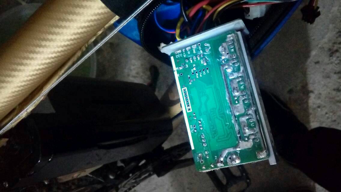

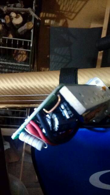

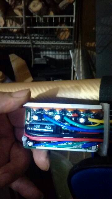

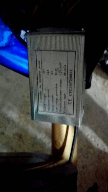

Ho sul muletto questa centralina da soli 6-12a. Sul wattmetro da appena 403 w. Lo shunt è un filetto di rame comune sottilissimo
21,51 KB
73,13 KB
28,64 KB
27,27 KB
Che dite se provo ad abbassarlo un po' ?
I 6 mosfet sono dei ru 7088r. Il datasheet dice che sono da ben 80a. Cosa si brucia se sbaglio? Come fanno a bruciarsi i mosfet se sono così grandi? Purtroppo i condensatori sono da 50v... Quindi niente step up. O meglio sara possibile metterne uno a 45-46v? Il motore del muletto è incredibilmente scarso come spunto. Una volta lanciato non è molto differente da uno swx. Solo che se non lo aiuti in partenza la bici non si muove quasi. (Hub xiongda legale 36v) Il bello è che non arriva a 25kmh! Più dei 23 non fa...

Guarda che quella corrente (80A) i mosfet in questione la reggono a 1 o 2V massimi, a 36V col cavolo che ce la fanno!!!
Al massimo puoi tirarci fuori i "canonici" 7A continui e 15A di picco, al MASSIMO MASSIMO 9A continui e 18A di picco, ma devi lavorare con un BUON amperometro in serie all'impianto, altrimenti bruci i mosfet.
Naturalmente la velocità massima resterà la stessa, con 36V-12A se il motore è adatto i 25Km/h si fanno eccome!!!
