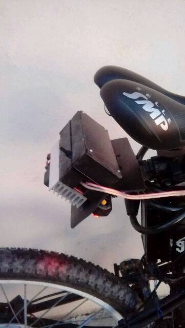

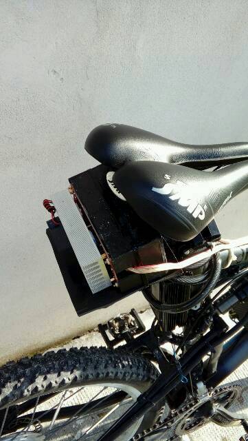

Non ho mai provato seriamente il mio step up da 1500w. In realtà in collina e su una mtb non serve a molto. In discesa si va già veloce e in salita bisogna avere una batteria enorme... Si fa presto infatti ad andare oltre i 1100w... Oltretutto non mi piacciono le velocità da scooter in salita.
Detto questo mi sono messo in testa di andare dal mio paesello a Senigallia. Giro già fatto, niente di nuovo.... Solo che volevo partire alle 15 e tornare prima di notte, alle 18. Circa 60 km. 20 km all'ora di media, ma contando le soste molto di più. Impossibile da fare con il mio bpm. Cod. 14 che fa i 25 a stento. Per cui ho deciso di sfruttare l'aggeggio. Come vedete non è affatto piccolo. L'ho sistemato provvisoriamente dietro la sella..
I primi 6 km sono di discesa e ovviamente non ho notato nulla
Preciso che ho una centralina 36/48v da 20A di bms battery con torque simulation. 5 livelli circa 100-250-350-450-700 w .
Arrivato in pianura metto il livello 2. Mi accorgo che non ce la faccio. Cioè con 250 w arrivo a circa 30 kmh con un certo sforzo che per molti km li per li non mi sembra di poer reggere. Mi sbagliavo ma un po perché mi sono depresso e un po' per provare passo al 4 livello fregandomene dei consumi. Con circa 400w sono arrivato a 37kmh e non staccava... Solo che più forte non sono riuscito a spingere io. Mi stabilizzo sui 33-34 kmh per una quindicina di km e arrivo al mare. Da qui una decina di km a passo più tranquillo , circa 20 kmh.

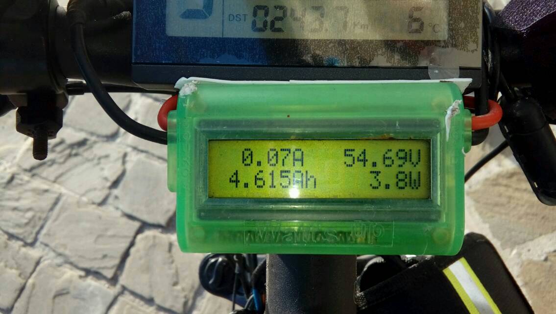

Arrivo a Senigallia con questo consumo
Lo step up è IMPRESSIONANTE. È settato a 54.69v. Sotto sforzo va ha 54v e di li non si muove. Fa impressione vedere la barra batteria nel lcd che non cala mai. Il rendimento non cala di un pelo. Sempre identico. Un po' di solite foto
Al ritorno sul lungomare andavo tranquillo ai 20 kmh e mi sorpassa come un razzo una bh con hub. Decido di togliermi una soddisfazione. Metto il livello 3. Mi accodo e vedo che fa i 31 kmh. Metto il 4 e sorpasso come niente fosse.
Proseguo nel rientro per una decina di km a livello 2 circa 25kmh. Strada secondaria pessima. Ho una full ma è tutto un sobbalzo. Arrivo alla provinciale con fondo migliore.

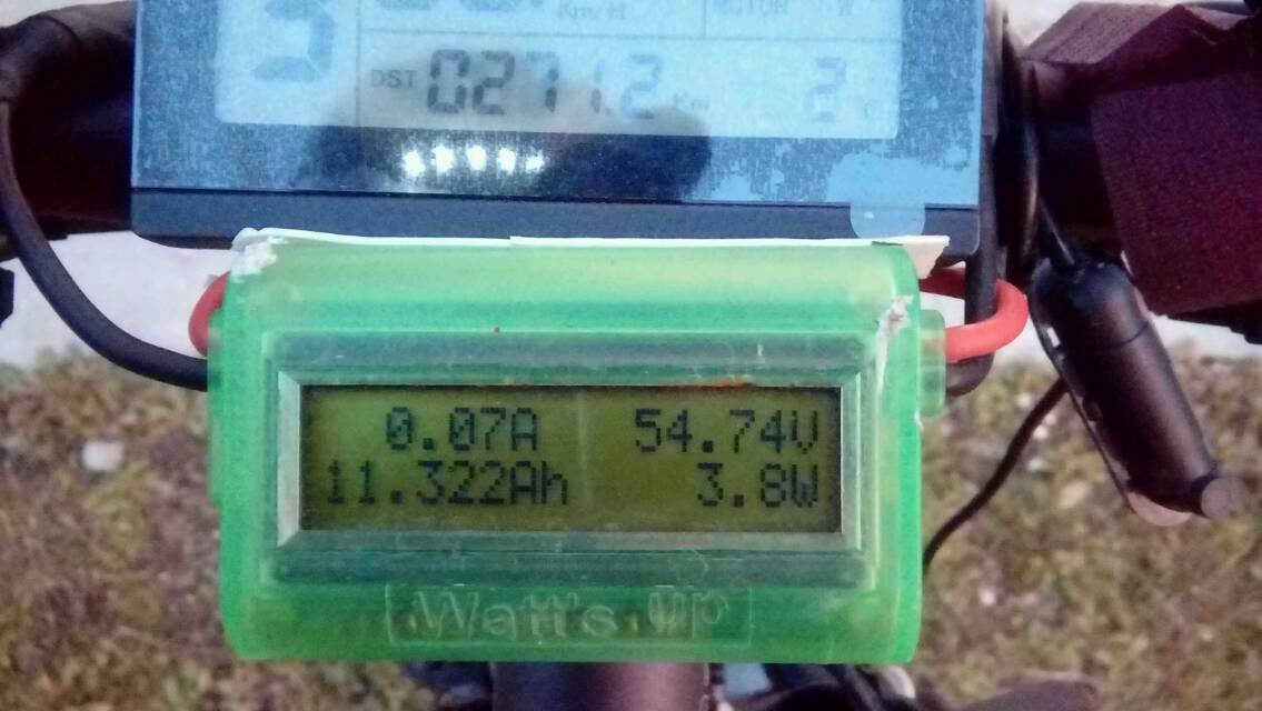

Livello 3 e altri 5-6 km a 30-32 kmh. Il ritorno e tutto fondovalle ma è falsopiano in salita. Mi aspettano infine 6kh di salita. È da un po' che mi chiedo se rimarro a piedi per esaurimento batteria ma decido di non pensarci. Arrivo a casa dopo circa 60 km con i seguenti consumi
Il termometro sul display a segnato per tutto il ritorno 2 gradi e poi un grado in collina. Sospetto che sia tirchio e che segni un paio di gradi in meno... Comunque nin era caldo...
11.32ah a 54v. costanti sono circa 600w. Non è proprio poco per 60km ma è stato un bel correre. A velocità moderata con la bianchina lo stesso percorso l'avevo fatto con 360w!
Alla fine anche lo step up si era stancato e stava per.... Scendere
