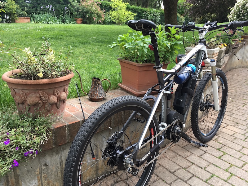

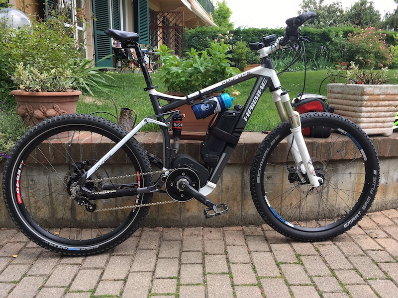

Inserito il - 01/05/2017 : 11:26:38  Mostra Profilo Invia a Fede un Messaggio Privato  Rispondi Quotando
Cari compagni di Jobike,
ritorno su questo topic per aggiornarvi sui mirabolanti avvenimenti occorsi.
Quando avevo perso ogni speranza, dopo che haibike mi aveva detto "NON CI SONO TELAI" da tre diversi canali di contatto, all'improvviso, il 31 marzo (ho pensato a un pesce d'aprile anticipato) ecco il miracolo.
Giunge una nuova mail:
ci scusiamo tanto per l´ultima informazione comunicata, ma purtroppo c´è stato un errore di comunicazione.
Abbiamo alcuni telai disponibili.
I telai attualmente disponibili sono quelli marcati in azzurro.
Nella versione QR sono disponibili in tutte le taglie, mentre nella versione per perno passante sono disponibili nella taglia 40 e 56.
Tuttavia è possibile fare delle modifiche.
Nel caso avesse bisogno di un telaio, la preghiamo di contattare un rivenditore Haibike, in modo da trovare una soluzione.
Ci scusiamo ancora per l´ultima informazione errata.
Nel giro di 4 settimane, previo esborso di 540 euro, ecco il telaio nuovo.
Che dire?
Son contentissimo!
E vi presento la mia nuova bici: non è bellissima?
318,85 KB
339,49 KB
- Turbo Levo 2019
- Brompton S 6M
- Salsa Vaya
- Univega Vision Impulse 2.0
Modificato da - Fede in data 01/05/2017 11:29:25

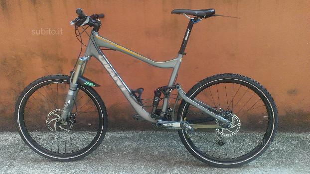

46,36 KB
500 euri usata
strepitosa
senza perno passante
kittabile
triangolo libero
windmillking
