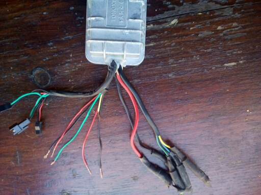

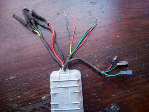

Ciao ragazzi,
Era tanto che non mi imbattevo in una centralina brushless.
I cavi della centralina sono:
3/motore verde giallo blu
2/batteria nero e rosso
3/acceleratore verde nero rosso
4/freni nero verde nero verde
3/pas nero rosso giallo
2/voltmetro nero rosso
Allego foto
leroi811
363 Messaggi
Inserito il - 18/03/2017 : 09:52:47  Mostra Profilo Invia a leroi811 un Messaggio Privato  Rispondi Quotando
191,77 KB
180,23 KB
