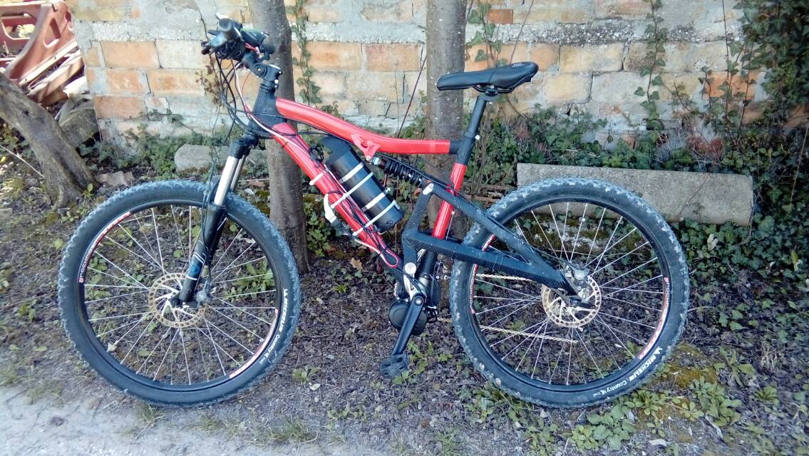

La bipa è ancora un "work in progress". Rispetto alle prime prove ho montato la batteria cinese da 10ah pagata a gennaio 2016 la bellezza di 135 euro spedita. Mentre la montavo ho notato un adesivo con scritto "Samsung cell" che mi ha fatto un po' sorridere visto che sul bpm con centralina da 20a droppa oltre 6v. È da 10ah e avrà si e no 40 cicli.
Quindi mi accingo ad un giretto sotto sorveglianza wattmetro per non rischiare di rimanere all'asciutto.
Ho montato inoltre la catena x9e per bici elettriche. Dopo la modifica del movimento centrale la linea catena è ottima ma siccome la fortuna è cieca ma la sfiga ci vede bene, non vorrei che la catena normale si spezzasse
La cassetta è stata spacchettata e da 9 rapporti è diventata da 8. Il primo pignone rimaneva un 14 e siccome era un po' grande è stato sostituito con un 12. C'è quindi un bel salto dal 12 al 16 il secondo pignone. Il pignone tolto è stato messo a fare da spessore dopo il più grande da 36. Ho ovviamente bloccato il cambio in modo che non salti oltre il 36.

Anziché salire a corinaldo prendo una stradina poco trafficata che ricalca il percorso della vecchia consolare romana. Noto con piacere che sul tsdz2 la batteria non droppa per niente. Proseguo in apparente pianura molto lentamente ai 13-14 kmh. In pianura al secondo livello il wattmetro è abbondantemente sotto i 70w. Praticamente sono io che spingo. Ci credo che i centrali non consumano!

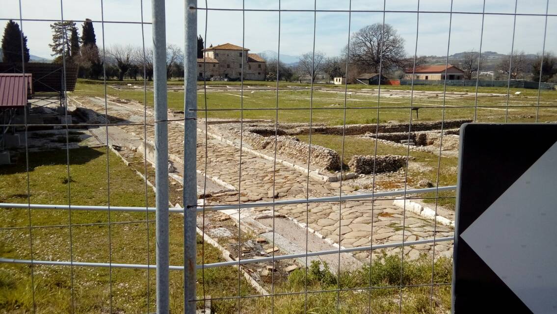

Si arriva sul sito della città romana di Suasa. Hanno deviato la strada per riportare alla luce un pezzetto di via romana che sta proprio sotto quella attuale.

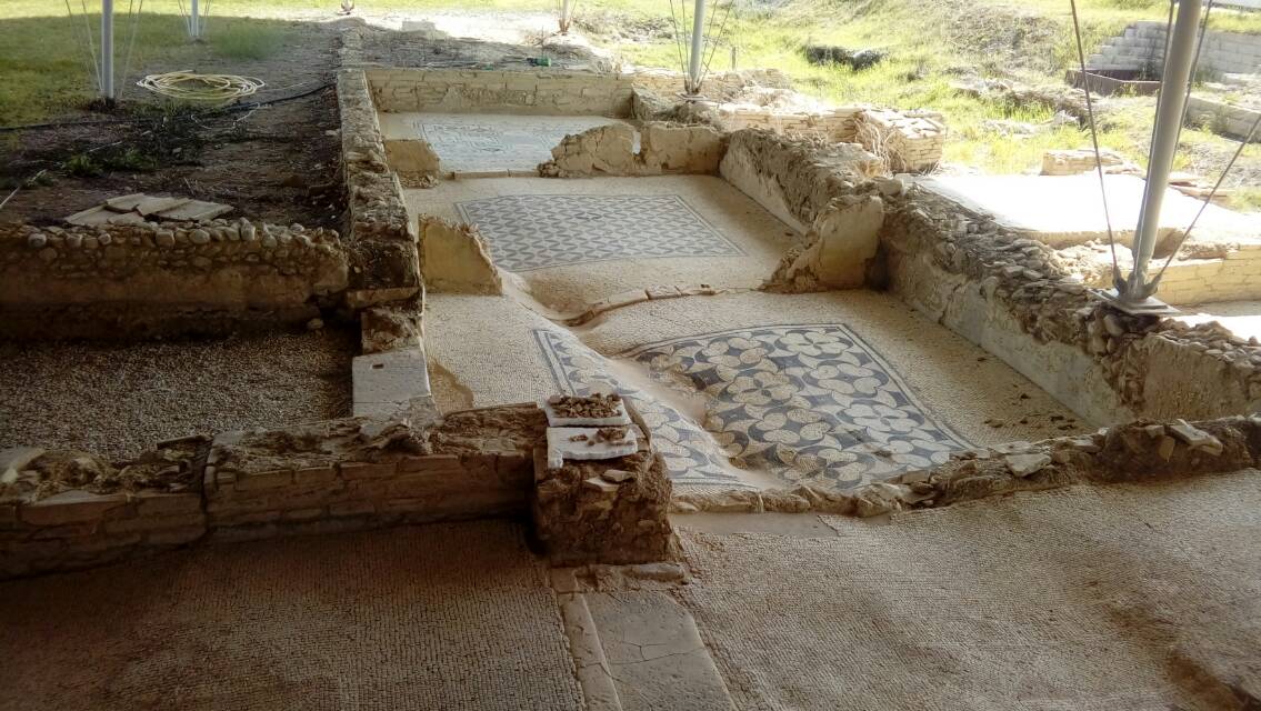

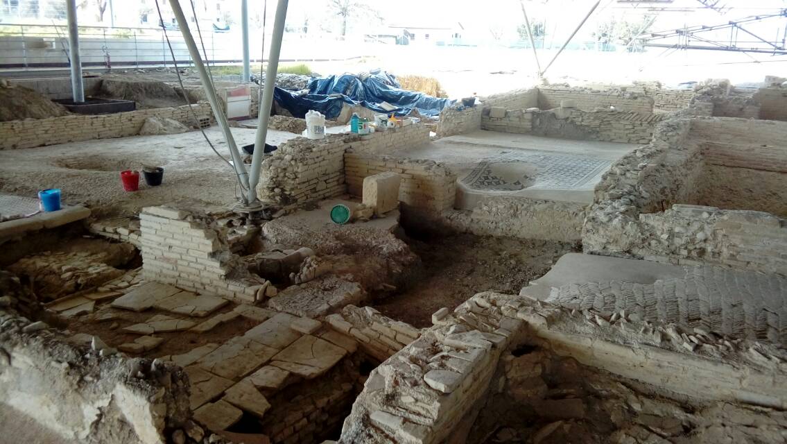

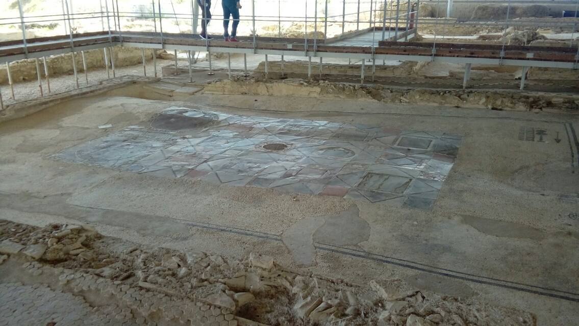

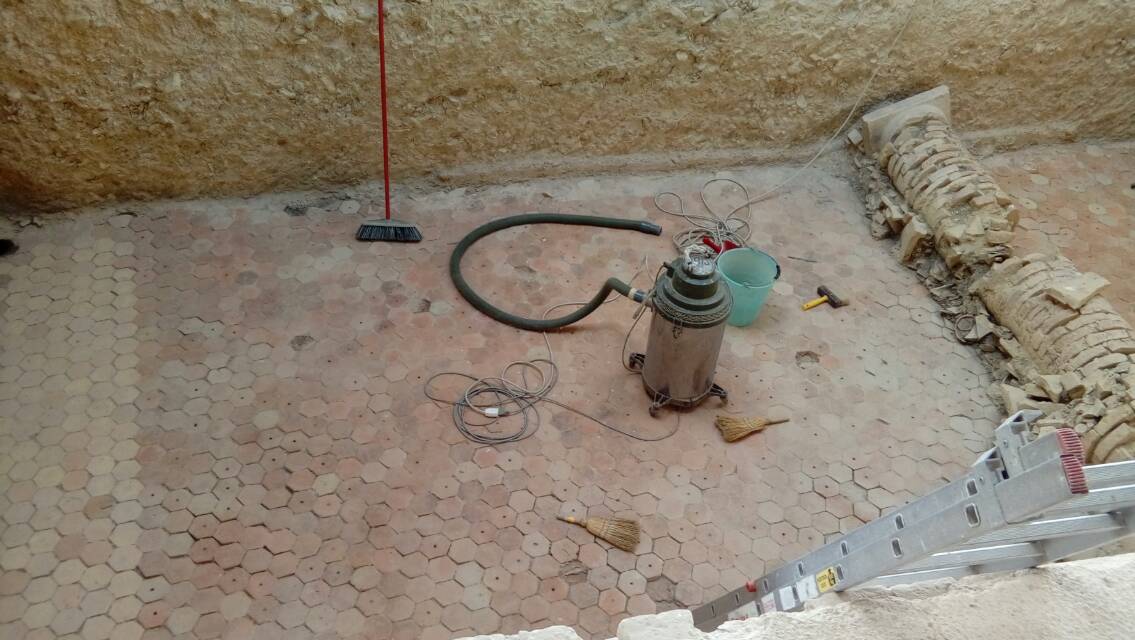

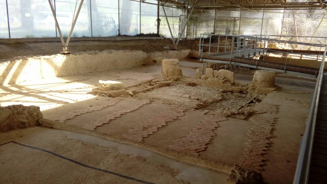

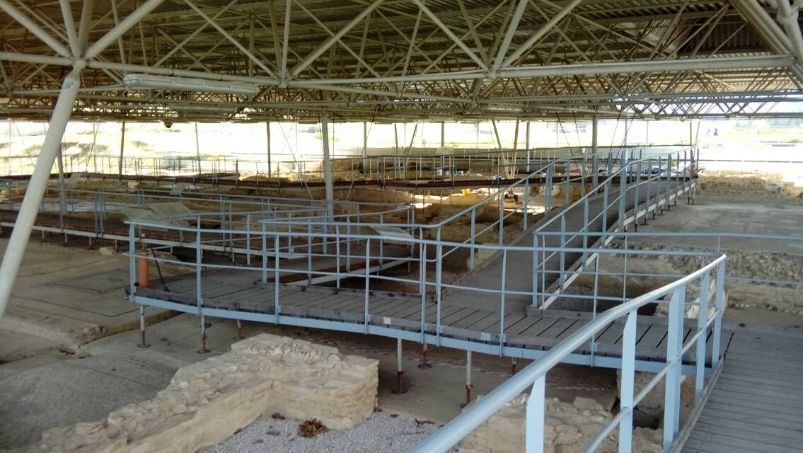

Questa volta sono fortunato! C'è una corriera di turisti e il sito è aperto! Posso visitare la domus romana coperta da una struttura metallica. A voi le foto!
