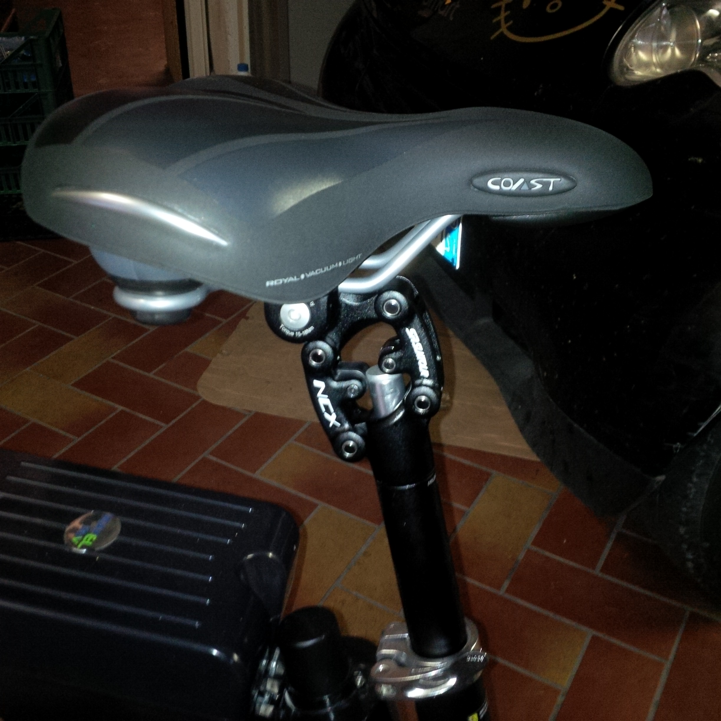

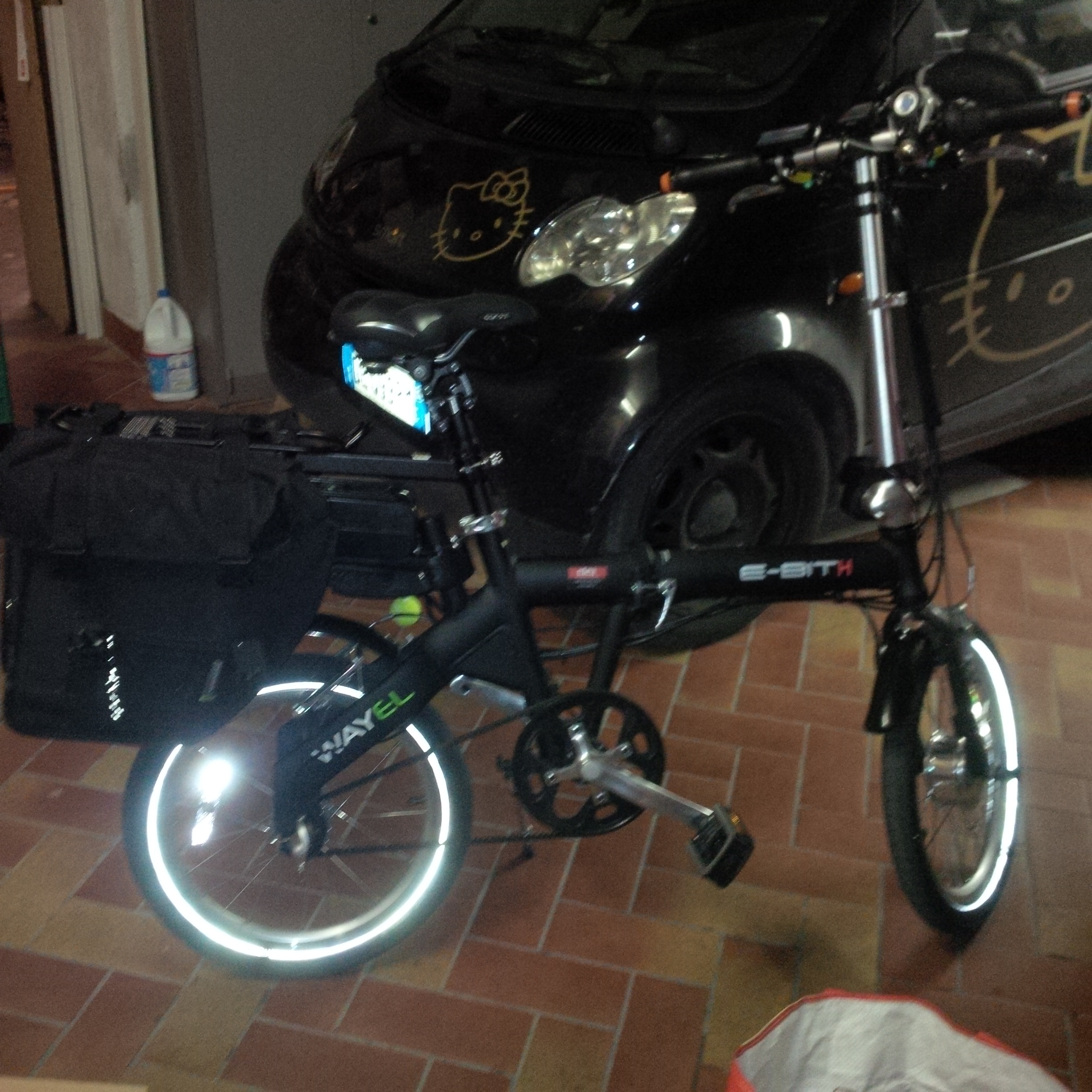

Allora dopo un po di giorni di test sul campo. anzi letteralmente in piazza del Campo a Siena e vie limitrofe, posso dire che le Big Apple gonfiate a 2.5 scarsi, sono fantastiche.
Ho messo fine al problema buche poi, montando il canotto selle della suntur, quello a trapezio idraulico, che a differenza di quello originale con la "molla" per capirci, è INCREDIBILE!
Alla fine con meno di 200 euro, ovvero:
big apple 18X2,00 fronte e retro
selle gel della royal gel con elastomeri
canotto selle Suntur ncx
SEMBRA UNA ROLLS ROYCE!
