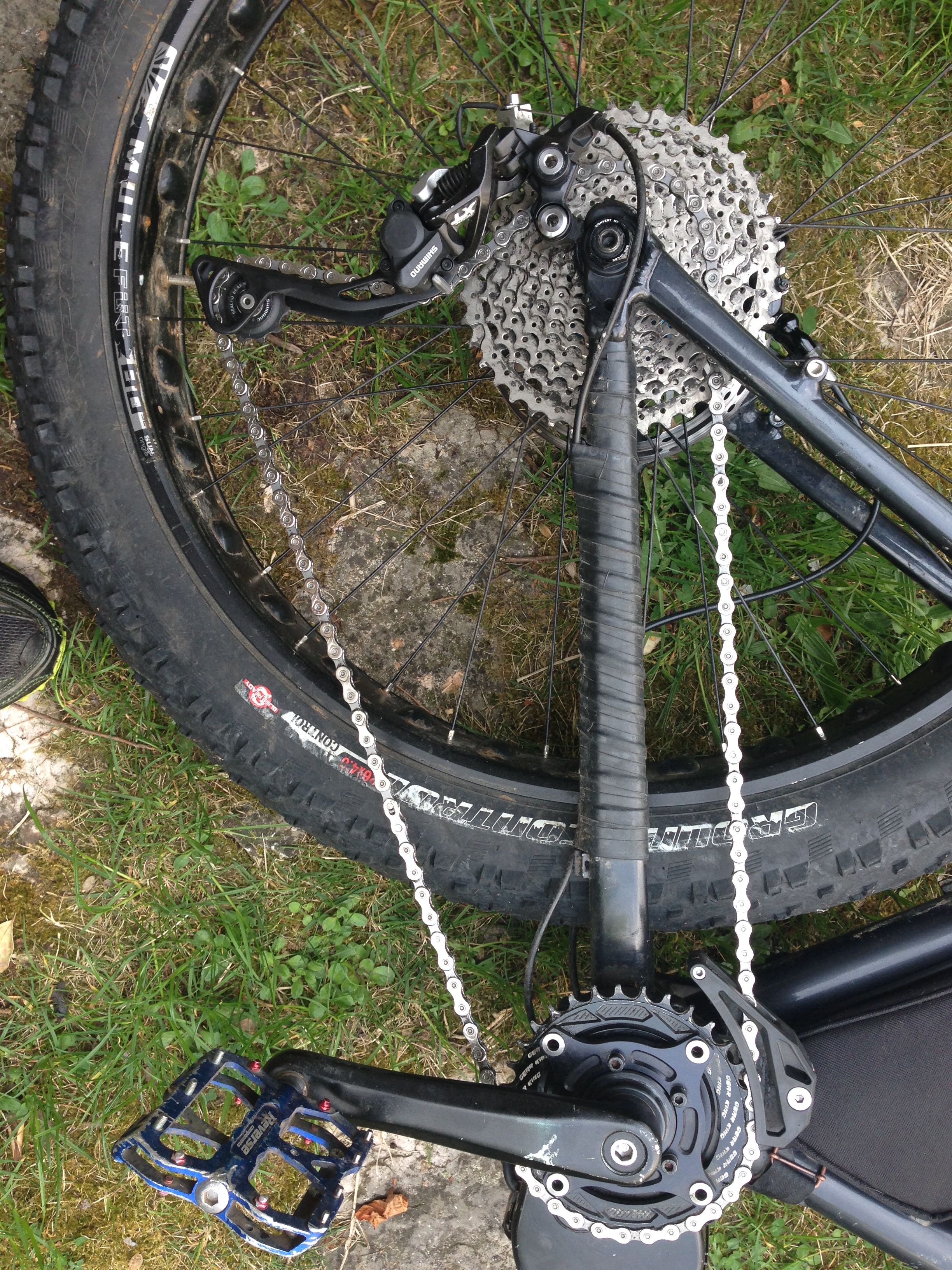

Ti metto qualche foto del mio ragno con la corona da 32.
358,79 KB
Qui si vede l'effetto avvicinamento della corona applicando i distanziali sullo spider
209,77 KB
Infine, ecco la mia linea catena sul quinto pignone
335,11 KB
Fai tu!
Modificato da - Daiwer in data 19/04/2017 14:40:49

Daiwer quello spyder è il Top!! Secondo me hai recuperato anche più di 2mm!
Fantastico!
non è solo lo spider, sono gli spessori dei bulloni della corona che mi hanno permesso di avvicinarlo al movimento centrale, pur lasciando un minimo spazio perché la catena non tocchi il carter del motore. Non so se con la corona da 30 sarebbe possibile, ma con la 32 è perfetto.
Quindi secondo te, potrei ribaltare questo che avevo comprato ed aggiungere gli spessori?
http://www.ebay.it/itm/CNC-Bafang-8Fun-BBS01-BBS02-Adapter-chainring-and-bolts-/331838963012?var=&hash=item4d4324bd44:m:m3pOLfcMcAP1iDVSSlfU9tQ
Ho lo stesso Spyder/corona, va su molto preciso e lo spazio che rimane tra corona e carter è minimo, non ci stanno spessori.
Come ti avevo detto, durante la prima uscita hanno ceduto u bulloni, veramente minimali, montati di serie, che ho poi sostituito con dei Shimano in acciaio.
Sulla faccia che da verso il carter ho ricavato delle sedi, tipo One-up per incassare a zero le bussole e lasciare un po' di luce...1,5 mm tra corona e carter.
Lo spyder ha uno spessore grosso e ti consiglio perciò di sostituire le viti di serie con altre leggermente più lunghe.
Il materiale della corona non è granchè, dopo un po' si è deformata e
tendeva a risucchiare la catena....poi, pulendo e risagomando i denti col Dreamel, ho risolto

Daiwer ha scritto:
A me sembra quasi identico al mio ragno. Il mio ha i bracci rastremati su entrambe le facce ed in teoria potrei montarci due corone. Il tuo, dalle foto sembra avere una sola faccia con la rastrematura.
Se hai posizionato la corona esternamente, prova prima a spostarla sulla faccia interna, quindi vedi se hai ancora spazio tra corona e carter per aggiungere gli spessori. Se sì puoi provare tranquillamente, a patto di utilizzare bulloni più lunghi.
Col mio ragno, senza spessori devo utilizzare bulloni più corti, da 8mm se non ricordo male; invece, con gli spessori sono necessari i bulloni per le guarniture doppie.
si il mio è rastremato solo da un lato, metterlo sulla faccia opposta intendi quella non rastremata?
non è poi troppo vicino?
forse l'unica è provare per capire.. cosa si può e cosa non si può.
Intendevo girarlo come ha fatto Valter, dalla sua foto si capisce benissimo.
Il mio consiglio si basava sulla forma e gli ingombri del mio spider.
Il tuo dovrebbe essere come quello che usa Valter, quindi credo che i suoi consigli siano più appropriati, visto che col mio spider ho avuto bisogno degli spessori per arrivare ad ottenere quel 1,5mm di luce tra carter e faccia interna del ragno, utili per evitare che la catena tocchi.
Ok mi ero perso il post di valter.. ho capito, proverò!
anche a me infatti inizia a risucchiarsi la catena..
Controlla se la catena si è già allungata, se non lo è, allora è la qualità della corona a non essere eccelsa.

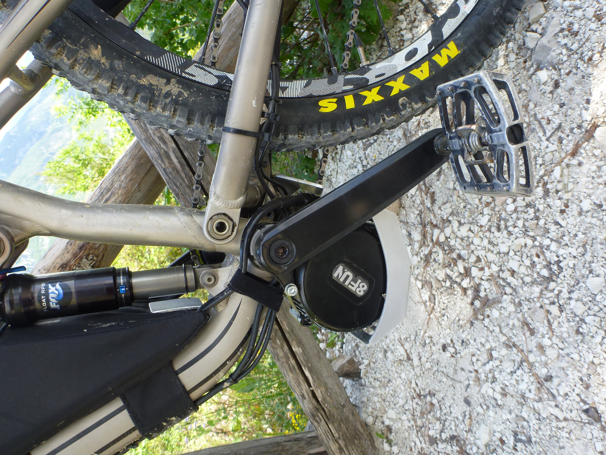

Arrivata
3438,18 KB
Giretto veloce di prova
Che devo dire... è la prima tmjta che pedalo e non sudo! In salita è una incuria, in discesa il reso maggiore non si sente. Unico neo è che si tocca spesso e volentieri. Il paramotore l'ho praticamente distrutto!
Già ho pensato a come modificarlo ho costruirne uno exnuovo.
Il problema è che non avvolge il motore e quando impatta con qualcosa tende a piegarsi all'indietro verso la ruota posteriore. In 40km mi è successo 4 volte!
X il resto tutto ok molto silenzioso e potente.
La corona 32 serve eccome altrimenti in salita il motore sforza un casino
Domani altro test e ti faccio sapere
Fabio
Dacris
77 Messaggi
Inserito il - 13/05/2017 : 19:34:41  Mostra Profilo Invia a Dacris un Messaggio Privato  Rispondi Quotando
Effettivamente il telaio della tua mtb spinge il motore molto in basso, sta praticamente sotto anziché davanti come altri telai che hanno il tubo obliquo senza quella curvatura ed è quindi più facile toccare eventuali ostacoli.
Se hai la possibilità di cambiare telaio, visto l'uso fuoristradistico, vedrai che sarà tutt'altra cosa.
Dacris

36551 Messaggi
Inserito il - 13/05/2017 : 21:41:41  Mostra Profilo Invia a Barba 49 un Messaggio Privato  Rispondi Quotando
Telaio non adatto per un motore di quel tipo, tocchi anche sui dissuasori se li prendi un po' veloci!!!
Se tu avessi un amico che salda bene l'alluminio e un altro amico che vernicia potresti modificare il tubo obliquo inglobando il motore in una culla...

Inserito il - 13/05/2017 : 21:55:46  Mostra Profilo Invia a Daiwer un Messaggio Privato  Rispondi Quotando
Io ho l'impressione che il motore si possa posizionare un po' più in alto e, soprattutto, asporterei violentemente quel paramotore in alluminio piegato a caldo che avrà la resistenza della carta velina (scusate, ma a me proprio non piace! . Avevo meditato anch'io di prendere uno, ma appurata la resistenza del BBS dopo un paio di picchiate sulle rocce, ho desistito dall'intento).
Fabio ma il motore va in battuta sul tubo obliquo? Non si capisce bene dalla tua foto, ma a me sembra di no!
Se così fosse, potresti sollevarlo ancora un po', e togliendo quell'obbrobrio di paramotore (scusate ancora!) potresti guadagnare ancora un po' di luce col suolo.

Inserito il - 13/05/2017 : 23:26:08  Mostra Profilo  Rispondi Quotando
no daiwer tocca e più in su non va
domani lo riprovo e vediamo
ma se picchio così tanto mi sa che la userò poco
stasera ho fatto una modifica al volo e vediamo poi lunedì vado da un fabbro vicino casa mia e vediamo cosa dice

Inserito il - 14/05/2017 : 08:53:36  Mostra Profilo Invia a Daiwer un Messaggio Privato  Rispondi Quotando
Se il motore va in battuta, allora non puoi far molto per la sua posizione.
Mi rendo anche conto che così non puoi affrontare le discese con serenità, la luce da terra non è molta e quando la sospensione si comprime, diminuisce ancora di più. Quindi dovrai cercare di guidare con maggiore attenzione e cercare delle linee tali da evitare quegli ostacoli che potrebbero andare a toccare il motore, come se avessi una corona da 53.

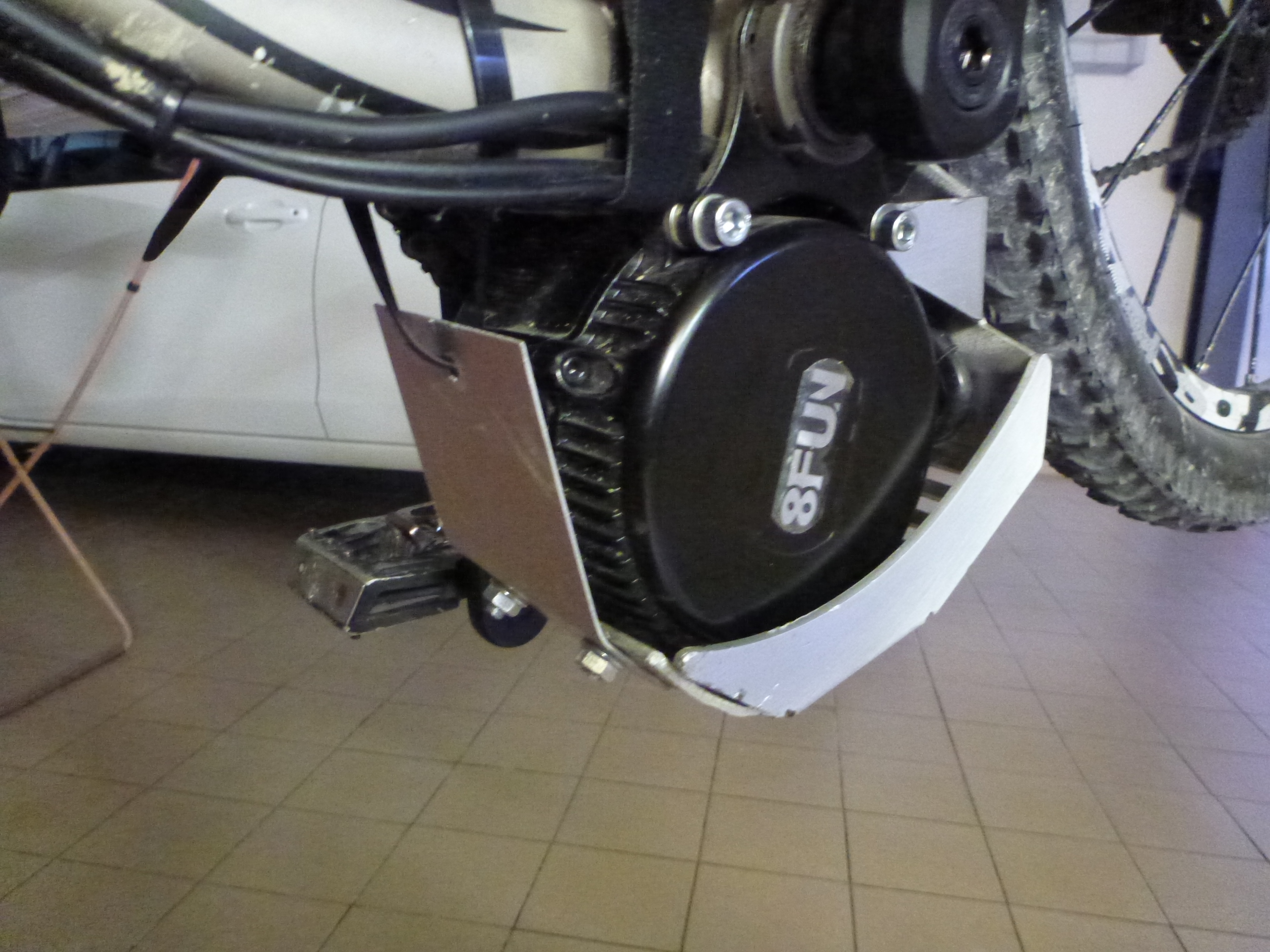

questa è la modifica che ho fatto al volo al paramotore
ma ne realizzerò uno su misura non appena avrò tempo e lo faro in acciaio (già ho in mente come)
lo so che non vi piace... ma quello che ho in mente in acciaio penso sarà bello

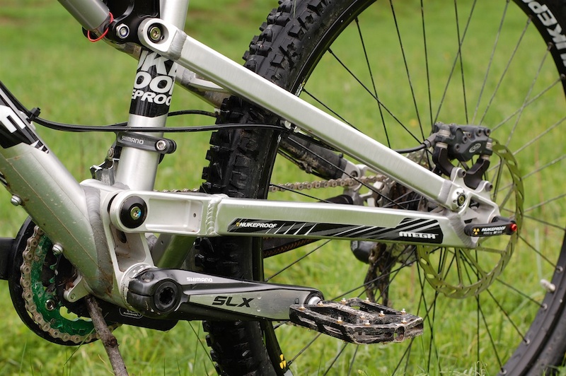

ad esempio a me è sempre piaciuta la nukeproff mega
e questo dovrebbe essere un particolare del modello 2012
cosa ne pensate?
solo che a parte il motorello dovrei rifare la batteria e nel caso trovassi il solo telaio non so quanti pezzi potrei trasferire da una all'altra.
E poi un altra bici in garage? tra un po esco di casa io e se non esco mi ci mandano fuori
189,65 KB
