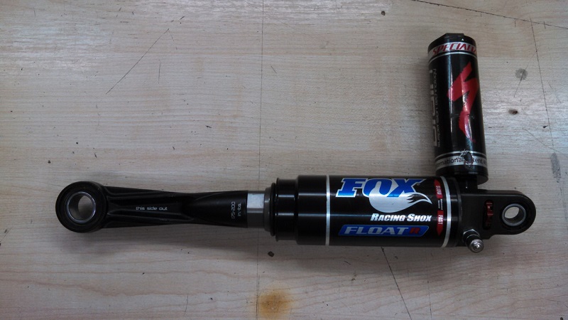

Ho chiesto al mio meccanico del paese di gonfiare l'ammortizzatore posteriore ha tolto un tappo ha avvitato la pompa alla valvola e l'ammortizzatore non si gonfiava e d'ora è praticamente scarico

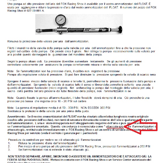

Ho letto un manuale spiega che se non si gonfia vuol dire che è " attacato giu "
Il manuale dice
Avvertimento: Se il vostro ammortizzatori del FLOAT non ha rinviato alla relativa lunghezza neutra originale
(occhio alla posizione dell’occhio), non tenti di smontare il manicotto esterno dell’aria o qualunque altra parte
dell’ammortizzatori. L’aria è stato intrappolata nell’alloggiamento negativo dell’aria e può provocare ferite serie
se l’ammortizzatori è smontato. Questa circostanza è conosciuta come “ attaccato giù “. Se l’ammortizzatori è
attaccato giù, restituiscalo immediatamente a FOX Racing Shox o ad un centro di servizio autorizzato del FOX
Racing Shox per servizio (veda il servizio / garanzia per i particolari)

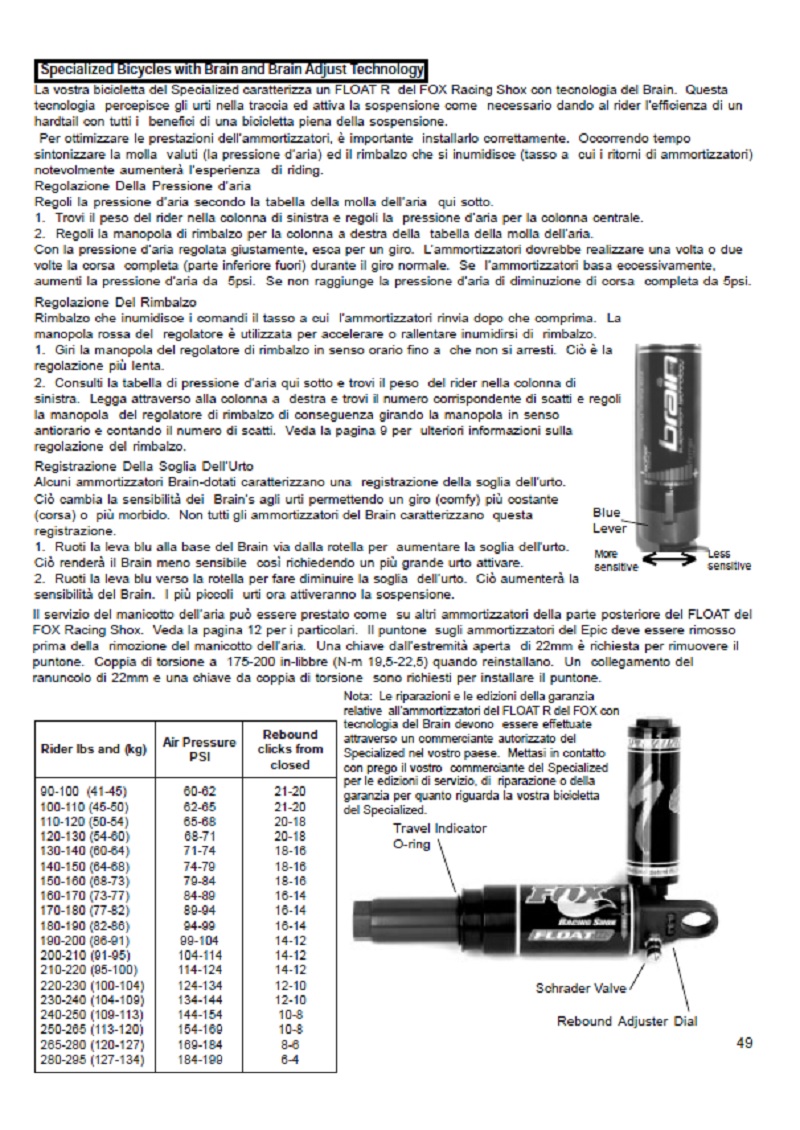

Il mio ammortizzatore è questo
Qualcuno mi puo aiutare ? O lo devo mandare a un centro della Fox

Mi sa che devi portarlo ad un centro Fox. Smontarlo da sé senza la giusta attrezzatura e non sapendo come operare, rischi di comprometterlo definitivamente. Peraltro potrebbe essere necessario sostituire alcuni componenti.

A me è successo che la pompetta non funzionava e sono andato da chi me l'ha venduta. L'ha provata e funzionava perfettamente!
Ho riprovato dopo aver gonfiato l'ammortizzatore con il compressore a4ATM funzionava.
Ho dedotto che la pressione residua nel pistone deve essere ad un minimo per permettere alle guarnizioni della pompa di tenere e riuscire a gomfiare fino alla pressione giusta.
Mi è sembrato strano ma così è. Se non riesci così portalo a revisionare ha ragione Daiwer

Ma hai provato con una pompa per ammortizzatori?
E' il classico caso di "stuck-down", maltradotto in "attaccato giù".
Secondo me è molto ben spiegato in questo articolo:
https://www.mtb-mag.com/guida-sul-funzionamento-degli-ammo-ad-aria-e-loro-set-up/
