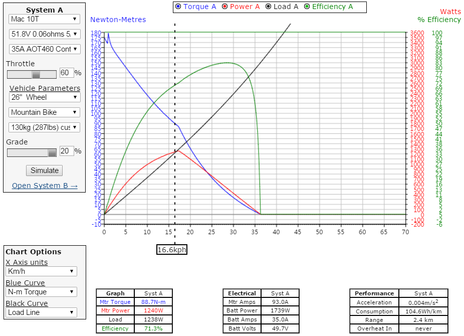

boh,
l'ho trovato nelle tabelle del sito canadese del simulatore... http://www.ebikes.ca/tools/simulator.html
stando a quel simulatore performa meglio di tutti gli altri hub.
145,98 KB
Inserito il - 21/04/2017 : 13:40:11  Mostra Profilo Invia a Barba 49 un Messaggio Privato  Rispondi Quotando
Dipende MOLTO dalle sue dimensioni, motori con magneti e statori più larghi e con numero di poli superiore hanno rendimenti elevati su una gamma di RpM più estesa rispetto a motori leggeri e con magneti corti... Se prendi un motore di qualunque marchio con 10Kg di peso vedrai che avrà una buona resa a vari regimi, solo che portare poi quel peso nella ruota è impossibile...

Inserito il - 21/04/2017 : 21:29:23  Mostra Profilo Invia a Barba 49 un Messaggio Privato  Rispondi Quotando
Forse, ma come caratteristiche elettriche non mi sembra, non credo che un BPM capace di raggiungere i 55Km/h a 48V (quindi un codice 10) sia capace poi di salire a 13,8Km/h su una pendenza del 20% con un mezzo da 130Kg e con un rendimento del 67% e dissipando solo 1000W...
Il BPM (10) qualora tu lo portassi a lavorare in quelle condizioni si fermerebbe del tutto!
Poi per portare 130Gk di peso a 13,8Km/h su una salita del 20% occorrono almeno 1200W alla ruota, quindi visto che quel motore del grafico lavora al 67% di rendimento siamo sui 1800W assorbiti, altro che 1000W.

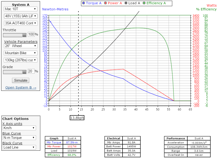

si e' proprio quello, il motore, grazie. ma quel sito che hai linkato spedisce dall'irlanda o dalla cina (e quindi bisogna aggiungere i dazi)?
barba
il simulatore da dei valori un po' piu' bassi, circa 1600 di consumo per 1000 alla ruota. prob non tiene conto di attriti eccetera.
ho rifatto il grafico inserendo i dati giusti della batteria. una lipo x rc da 14s a 5000Ah. la manetta oltre il 60% non fa piu' differenza perche' l'amperaggio viene limitato dal controller.
