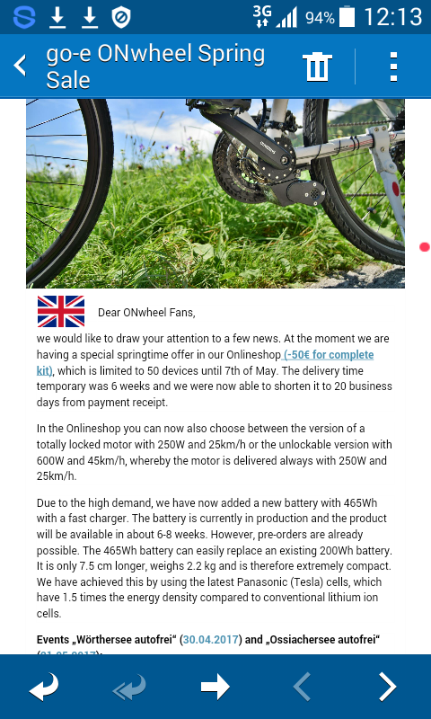

Forse già ci siamo x una nuova scimmia da batterie ad alta densità...
358,82 KB
Inserito il - 22/04/2017 : 13:25:40  Mostra Profilo Invia a Barba 49 un Messaggio Privato  Rispondi Quotando
Guarda che se i dati sono giusti non c'è nessun "aumento di densità" rispetto alle nostre batterie: Una batteria da 465Wh è sicuramente una 36V-13Ah, e vedo che pesa 2200grammi, mentre una 36V-14Ah assemblata con celle da 3500mAh (10S-4P-504Wh) pesa 1800grammi di sole celle, più il BMS e il contenitore, quindi siamo esattamente ai livelli attuali!!!
La Panasonic nel suo nuovo stabilimento americano ha solo cambiato il formato delle celle, e sicuramente avrà tecnologie costruttive così all'avanguardia da produrre per Tesla celle di altissima qualità, ma come densità di energia siamo al palo...
