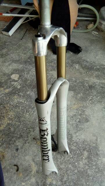

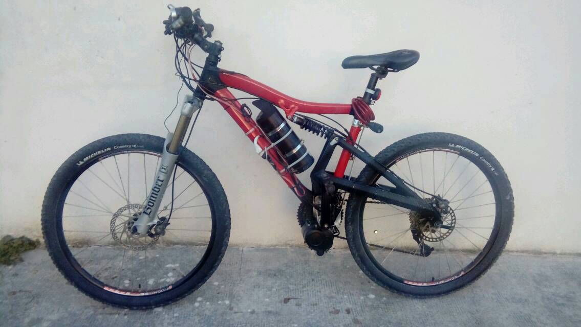

Ho montato sulla rr 6.3 questa
46,06 KB
Forcella di ben 14 anni fa!
Revisionata è una vera bomba!
73,47 KB
Solo che adesso il povero ammo posteriore in confronto sembra una cag...
Sono sparite per incanto le buche dalla strada

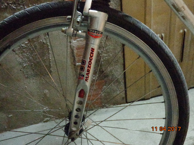

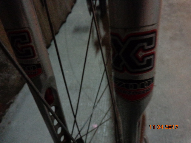

bravissimo andrea con marzocchi non sbagli mai .

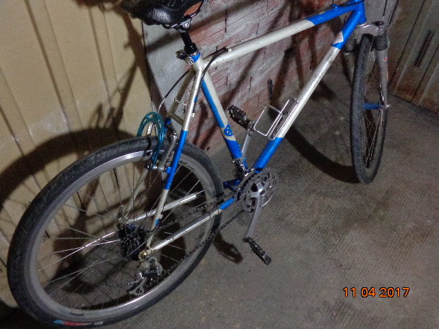

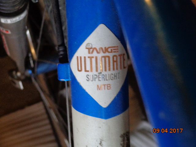

questa e' la mia anni '70-80 . cartuccia idraulica e indistruttibile .

Grazie Luigitaliano un complimento fatto da te vale il triplo! Bella la bici anni 70-80! mai visto quel coso sul posteriore! serve a irrigidire il telaio e ottenere una frenata migliore?
In effetti almeno era una forcella da top di gamma nel lontano 2003
Siccome comunque è revisionata e mi pare rispettare ( più o meno) le specifiche iniziali credo sia ancora un'ottima forca
Infatti il comportamento della bici è cambiato tantissimo!
Ho irrigidito un pò la molla del posteriore e tutto sommato è migliorato.. sinceramente a me gli ammo a molla piacciono! Visto che poi ha resistito sotto il mio peso per un anno e mezzo di quotidiane strade di campagna non posso neanche parlarne male (ed era già usato!)

vuoi per caso ipotizzare che si chiama Bomber cosi' a caso....? era usata per la downhill ed e' sempre stata eccezziunale veramente
il ferro di cavallo azzurro che vedi serviva per irrobustire la frenata dei v-brake perche' la pressione delle pinze sul cerchio faceva flettere i due tubi obliqui e il ferro aveva ha funzione di bloccare quella flessione .

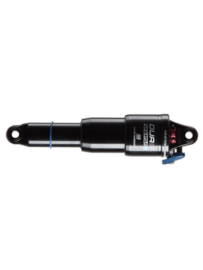

Ma se davvero pesi 104 Kg io ne cercherei uno a Molla con una molla bella esagerata. Difficile per una dimensione piccola, ma esistono (http://www.chainreactioncycles.com/it/it/ammortizzatore-revox-pro-manitou-/rp-prod57828). Quelle Ad Aria, come detto, non offrono troppe garanzie di durata per un peso cosi' importante, a mio modesto parere.

Come ti avevo già detto in passato l'ammortizzatore ( ma anche la forcella) devono comprimersi tra il 20 ed il 40% (dipende dal percorso e dai gusti) della corsa stando in piano seduti in assetto di marcia (quindi con batteria zaino e quant'altro ti porti dietro. Ci sono parecchi video su youtube che spiegano come fare.
14672 Messaggi
Inserito il - 06/05/2017 : 00:03:20  Mostra Profilo Invia a andrea 104KG un Messaggio Privato  Rispondi Quotando
Steu, ho smontato il movimento eccentrico perchè credevo si fossero consumate le boccole, mi era preso un colpo il carro ballava di 3 cm! Invece le boccole sono di metallo, perfette, era solo lento. Evidentemente il vecchio proprietario non faceva una gran mantenzione. Dico questo perchè solo smontandolo mi sono realmente reso conto di come funziona. Per me il movimento N.E.U.F. è un vero assudo (me ne frego dei forum che dicono che è una gran cosa) semplicemente indurisce il carro perchè crea un movimento scentrato impossibile (peraltro il cuscinetto non è del tutto libero di girare ha dei fermi che gli permettono di fare un quarto di giro circa).
Il risultato è che la bici è quasi una front, ti siedi e non si abbassa da fermo. Le buche più piccole le senti tutte sulla schiena, quasi come con una front. Ad esempio far molleggiare la bici è praticamente impossibile! Se ti metti a saltare sulla sella l'ammo si muove appena! Detto questo il sag è comunque a posto.... E' proprio rigido di suo e piuttosto saltellante, solo un pò meglio di una front (comunque il colpo secco di una buca grossa non lo senti...)

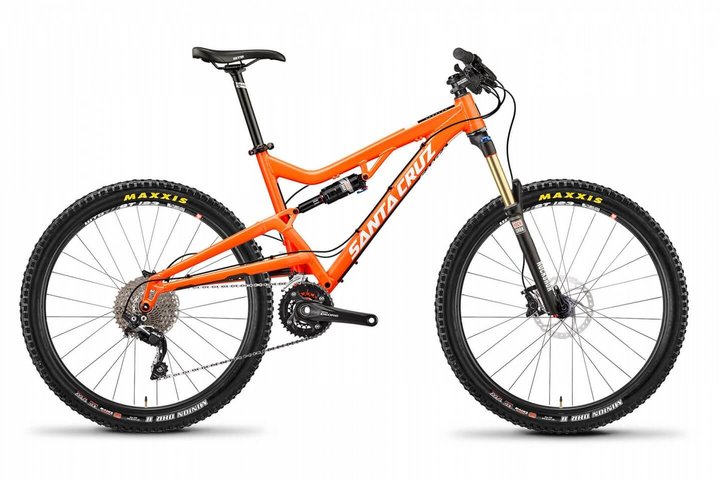

Molto meglio la 6.3 che non si capisce perchè ne parlano tutti male ma in realtà è spudoratamente copiata dalla Santacruz che invece chissa perchè va benissimo (questa ad esempio ma ce ne sono altre...forse perche costa? ovviamente tralasciando la componentistica..)
