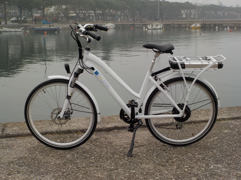

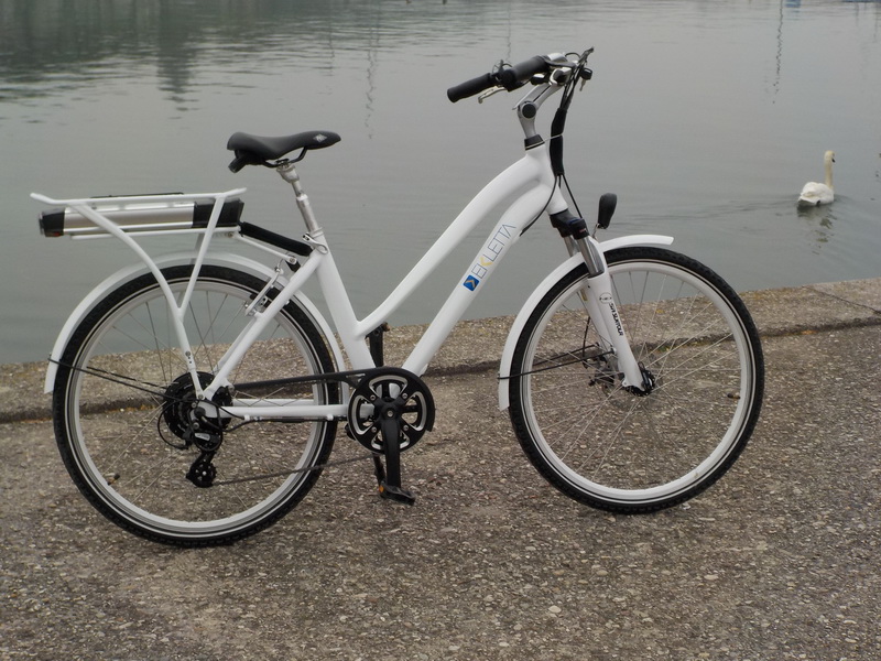

E’ la versione a telaio aperto della MG, equipaggiata col motore giapponese Dapu a 48V
Si chiama
Serie MC versione 2017

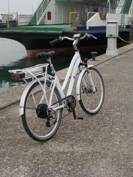

L’ho portata in giro per 470km

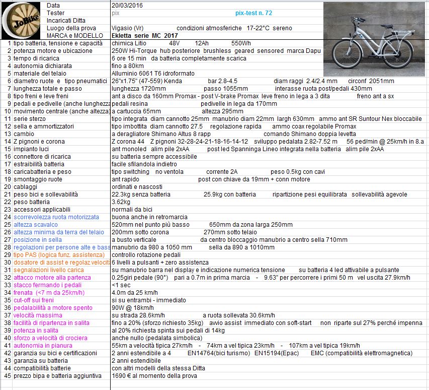

ecco la consueta SCHEDA riassuntiva

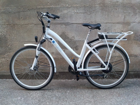

CICLISTICA
Il telaio è stabile anche a velocità elevate (provata fino a 52.4km/h senza problemi) anche se si sente la differenza rispetto alla versione a telaio chiuso
Non ci sono svirgolamenti in velocità, nemmeno tentando di indurli

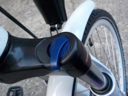

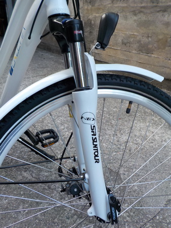

L’ammo anteriore Suntour Nex non ha flessioni eccessive nemmeno in frenata: molto gradevole ed efficace
il precarico è regolabile per rendere più o meno morbida la sua azione

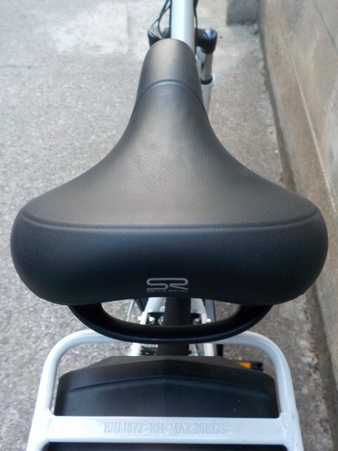

La sella è imbottita e comoda

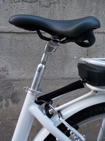

Molto gradevole anche l’ammo sella, anch’esso regolabile nella sua “arrendevolezza”

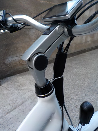

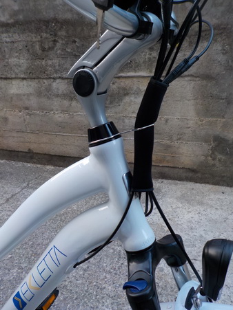

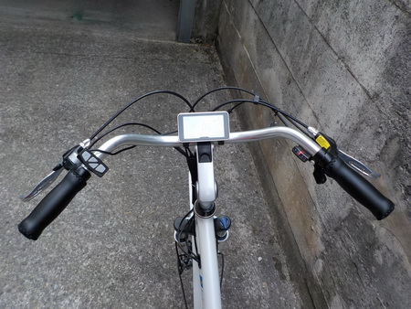

Il manubrio ha una piega turistica
E’ dotato di regolazione rapida della pipa, consentendo di adattarlo molto facilmente a utenti diversi e a situazioni di marcia particolari
La serie sterzo è di tipo integrato
Il peso è di 22.3kg senza batteria (qualche etto in più della versione precedente) e il peso della batteria è 3.6kg (contro 3.45); perciò il peso totale è di 25.9kg (contro 25.5 della precedente)

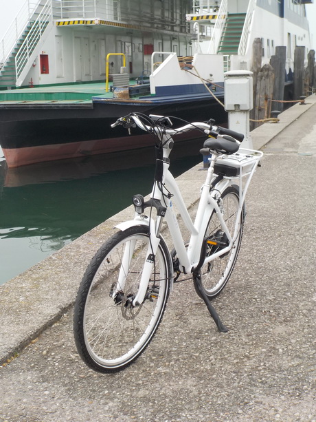

Ecco l’effetto che fa col ciclista in sella
Marcia senza mani: stabile e guidabile, ma il peso della batteria tutta indietro si fa sentire

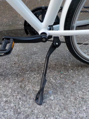

Il cavalletto monopiede è stabile e robusto

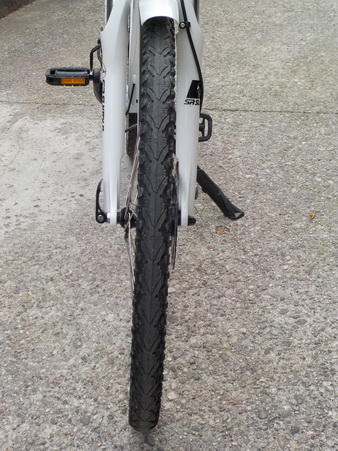

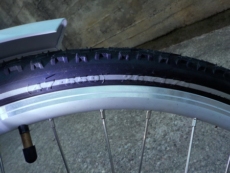

I pneumatici sono da 26”x1.75”: confortevoli e con una scolpitura marcata, buona su fondi soffici e sul bagnato
La valvola è di tipo automobilistico (Schrader)

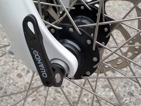

La ruota anteriore ha lo sgancio rapido

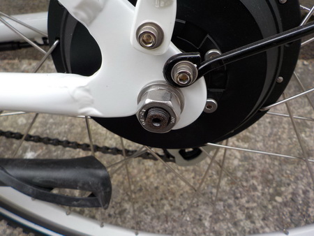

Quella posteriore richiede l’uso di una chiave da 19mm e il distacco del connettore del motore

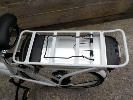

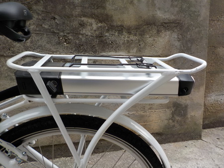

Il portapacchi è robusto ed omologato per 25 chili

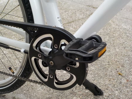

I pedali sono in resina con catadiottri regolamentari

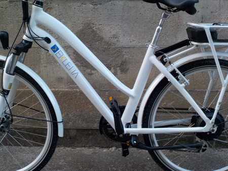

La MC è ben curata nell’assemblaggio e rifinita con cura

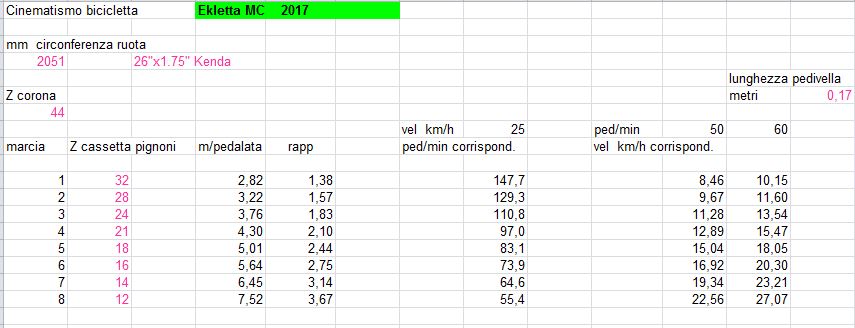

Gradevole l’adozione di 8 rapporti contro 7 della versione precedente: il range si estende sia verso i rapporti corti che verso quelli lunghi
Il cambio è preciso e veloce; morbido da azionare, non ho rilevato errori nelle cambiate ne problemi con la catena
Rapporti spaziati molto correttamente
A 27km/h (la velocità massima di questo modello) si ha una cadenza di 60 ped/min: molto tranquilla
Ma in prima marcia si può salire (beh la prima si usa solo in salita) a 8km/h con una cadenza ancora accettabile di 47ped/min

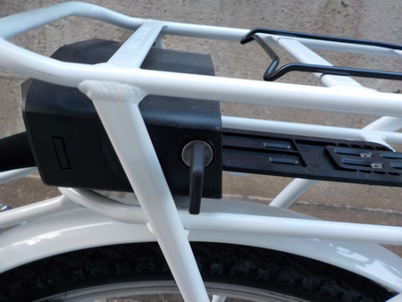

La centralina è alloggiata nella struttura di sostegno della batteria, in posizione ben protetta, ma facile da raggiungere in caso di manutenzioni
Sul suo involucro è presente il dispositivo di bloccaggio/antifurto per la batteria con la relativa chiave

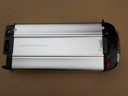

BATTERIA
E’ agli ioni di litio con una tensione di 48V
La capacità è elevata: 12Ah 550Wh
E’ alloggiata nella struttura del portapacchi e si estrae comodamente sfilandola verso la parte posteriore della bipa
Ingloba anche la luce posteriore che è alimentata con pile indipendenti
E’ presente un interruttore (rosso, in basso a destra) per isolarne i contatti : utile per staccare del tutto la batteria dalla centralina e per non correre rischi di cortocircuiti nel trasportarla con altri oggetti
E’ presente un indicatore di carica attivabile a pulsante
Il suo peso è di 3.6kg e si trasporta facilmente ... per poco tempo, perchè poi il peso inizia a sentirsi, ma è lo scotto per la sua elevata capacità
Qui si vedono i contatti sulla batteria e sulla BiPA
Il connettore di ricarica è sempre facilmente accessibile a batteria montata o estratta
Il tempo di ricarica è di 6h 15’ da scarica totale

Il cruscottino è stato migliorato rispetto alla versione precedente: ora il display è posto al centro del manubrio ed è presente una pulsantiera vicino alla manopola sinistra
I pulsanti (larghi e rilevati) sono molto comodi e utilizzabili anche con i guanti;
sono ottimamente disposti e raggiungibili tutti facilmente col pollice senza muovere la mano dal manubrio
Vi si comanda l’accensione della centralina, il cambio di livello di assistenza, la commutazione delle funzioni del display e la camminata assistita
I livelli di assistenza sono 6 ed è presente il valore “zero” che stacca l’assistenza ma fa rimanere attivo il cruscottino con le sue indicazioni
Piacevole la posizione centrale del cruscottino che risulta anche maggiormente protetto in caso di caduta accidentale della BiPA
Il display offre molte indicazioni; utile la barra che indica la potenza assorbita dal motore e ancora di più lo sono la precisa indicazione analogica della carica della batteria (con la consueta barra) e quella della tensione della batteria (numerica in Volt)

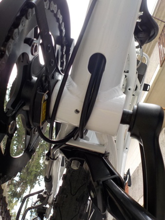

CABLAGGI E PAS
Ben nascosti e protetti
Ottima la presenza dei connettori per i vari componenti
Questa è la zona manubrio dove i cavi si raggruppano in una guaina; essa è apribile, così non si fatica a sfilare un eventuale componente guasto
I cavi poi scompaiono rapidamente all’interno del telaio
Riemergono nella parte più bassa, vicino al movimento centrale

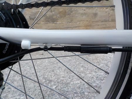

Il motore è dotato del consueto connettore per poter smontare agevolmente la ruota
Il dischetto del controllo della rotazione dei pedali (“PAS”) è posto sul lato corona, protetto ma facilmente accessibile

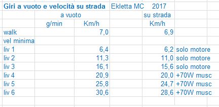

I vari livelli modulano la velocità fra i 6 e i 28km/h
Il discreto scarto fra la velocità a vuoto e quella su strada indica che, aumentando la spinta sui pedali, la velocità cresce e gratifica il maggior sforzo impiegato (con sensibile aumento dell’autonomia)
All’estremo opposto, è possibile la “pedalata simbolica” cioè si possono semplicemente fare girare i pedali lentamente per tenere attivato il sensore di rotazione dei pedali stessi, facendo fare al motore tutto lo sforzo (ovviamente così si riduce sensibilmente l’autonomia)

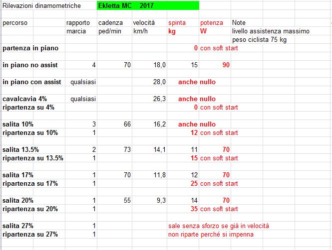

Rilievi dinamometrici
Sul cavalcavia al 4% si sale a ben 26.3km/h a pedalata simbolica
Ekletta MC 2017 - cavalcavia 4 %
Il 10% si percorre a 16.2km/h a pedalata simbolica in TERZA MARCIA !
La ripartenza, con l’uso del soft-start, richiede soltanto il peso della gamba (in 1.a)
Ekletta MC 2017 - salita 10 %
Sul 13.5% ho scalato una marcia e sono passato in 2.a ottenendo una velocità di 14.1 km/h
Ekletta MC 2017 - salita al 13.5 %
Sul 17% sono passato in prima (!!!) e si sale a 11.8km/h con 70W muscolari
La ripartenza richiede una spinta sul pedale di 25kg, molto ben sostenibile da chiunque
(notare, nel filmato, che sono partito e salito con una sola mano perchè nell’altra avevo la videocamera)
Ekletta MC 2017 - salita al 17%
Per gli assidui lettori che hanno seguito gli altri test faccio notare una cosa: questa rampa che uso per le prove era stata riasfaltata non molto tempo fa; ora è già piena di buche e non è una strada di passaggio ma solo una “scorciatoia” usata da pochi automobilisti e motociclisti (i ciclisti normalmente la evitano e fanno il giro a più bassa pendenza); dicevo: l’asfalto si è rovinato rapidamente perchè con queste pendenze comincia a non essere molto adatto e sarebbe più duraturo il cemento
Anche su l 20% si sale con il basso sforzo di 70W a 9.3km/h ... fischiettando
La cadenza di pedalata è ancora buona: 55ped/min
Lo sforzo per ripartire(con soft-start) è stato di 35kg: alla portata anche di ciclisti non atletici;
bisogna però tenere il peso tutto in avanti perchè tende ad impennare: la geometria del telaio e il peso della batteria molto indietro non favoriscono le partenze su salite molto ripide
Ekletta MC 2017 - salita al 20%
Sulla rampa al 27% sale disinvoltamente se già in velocità
Come detto, la geometria della MC non favorisce le ripartenze in salita; se a questo aggiungiamo l’elevata coppia allo spunto del motore si comprende ... l’impennata del filmato seguente
Ekletta MC 2017 - rampa al 27%

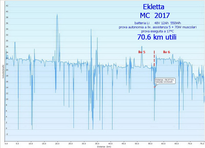

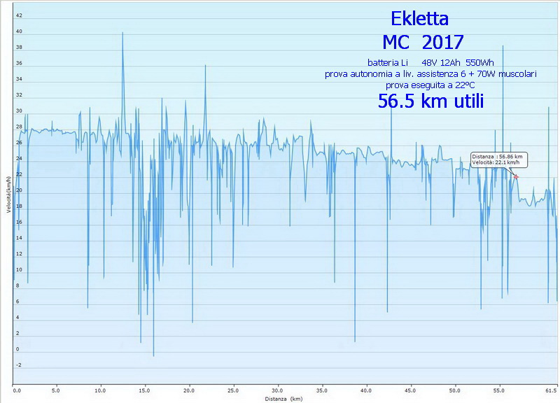

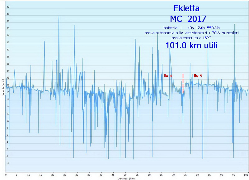

VELOCITA’ E AUTONOMIA
In piano, al livello di assistenza più alto e a batteria carica, si marcia a 28.6km/h
E’ possibile marciare a “pedalata simbolica” facendo semplicemente girare lenti i pedali
Nella prova di autonomia a livello massimo (6) la velocità tipica è stata di 27km/h;
con temperatura ambiente di 22°C ho raggiunto una percorrenza di 56.5km utili e di 61.5 totali;
riportando i valori a 20°C si ottengono 55km utili (cioè con velocità sopra ai 22.5km/h) e 60 totali
Nella prova di autonomia a livello 5 la velocità tipica è scesa a 23km/h;
con temperatura ambiente di 17°C ho raggiunto una percorrenza di 70.6km utili e di 75.3 totali
Poco dopo il chilometro 56 sono passato al livello di assistenza massimo per sfruttare tutta l’autonomia utile
Riportando i valori a 20°C si prevedono 74km utili e 79km totali
Ho eseguito poi la prova a livello 4 su un percorso non standard, da casa mia (a Vigasio) fino a Garda (sul lago ... omonimo) e ritorno
Tale itinerario ha incluso un tratto collinare nella zona di Custoza (ma senza salite impegnative ne raggiungimento di quote elevate) ed un tratto di alcuni chilometri sulla ciclabile del lungolago che ha all’incirca compensato i maggiori assorbimenti del tratto vallonato
Mi pare possa essere un esempio di tipica tranquilla gita turistica
La velocità tipica è stata di 19km/h
Con temperatura ambiente di 16°C ho raggiunto una percorrenza di 101km tutti pienamente utilizzabili;
al chilometro 75 sono passato al livello superiore di assistenza (5) per compensare la diminuzione della tensione della batteria
Riportando i valori a 20°C si prevedono 107km utili e totali

PEDALABILITA’ AD ASSISTENZA DISINSERITA – SCORREVOLEZZA
La prova senza assistenza elettrica ha indicato un richiesta di 91W muscolari per marciare a 18km/h : è un valore molto contenuto
Gli 8 rapporti del cambio consentono di trovare facilmente la giusta cadenza di pedalata anche a motore spento
Anche in retromarcia il motore non oppone resistenza particolare

La luce anteriore è sufficiente e con un fascio di luce corretto; l’alimentazione è a pile facilmente sostituibili
E’ presente il catadiottro bianco
La luce posteriore è integrata nell’involucro della batteria insieme al catadiottro (ricordarsi di questo fatto se si decide di lasciare a casa la batteria)
E’ il modello Lineo della Spanninga
La sua alimentazione è realizzata tramite pile, indipendenti dalla batteria principale
La sua visibilità è ottimale sia posteriormente che lateralmente
Emette una luce fissa
La visibilità notturna laterale della bipa è affidata alla banda riflettente dei pneumatici: sufficiente ma non di più

Non è dotata di antifurti di serie salvo la chiave di bloccaggio della batteria

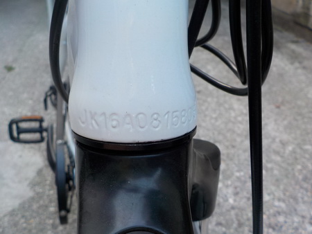

Sul telaio è bulinato il numero di serie, utile per poterne rivendicare il possesso

La MC, come tutta la gamma Ekletta, è certificata da ente terzo (TUV tedesco) per le normative europee su bici elettriche, robustezza meccanica, compatibilità elettromagnetica e sicurezza delle batterie
La garanzia è di 2 anni estendibile a 4; anche per la batteria, la garanzia è di 2 anni ed è estendibile
Il prezzo è di 1690€ al momento della prova

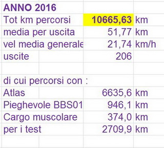

101 Km? Da una scala 1 a 10 quanto sforzo sulle tue gambe?
Inserito il - 06/05/2017 : 21:34:12  Mostra Profilo Invia a pixbuster un Messaggio Privato  Rispondi Quotando
ci ho messo i miei soliti 70W perciò come andare a 18km/h con una buona bici muscolare o a 15 con un "cancello" muscolare economico
"fatica" non ne ho proprio fatta, ma ho fatto girare i pedali per 6 ore e le stesse ore le ha sopportate ... il mio lato B

Ragazzi, ma con tutte 'ste prove oltre ai km con le proprie bipe, ma quanti km all'anno fa Pix?

La capacità delle batterie normalmente fornite con le bipa commerciali è di circa 370Wh (10AH x 36V abbondanti)
A 48V significa 8Ah
Ma un motore come questo che ha forti spunti in salita (è un Hi-Torque) richiede forti correnti dalla batteria: con una 8Ah si rischia di farla soffrire
Mentre questo modello passa a una batteria da 12Ah (e non sfruttata nemmeno fino al minimo della tensione di scarica)
Con questa capacità le correnti di spunto non affaticano la batteria
Ma ne deriva una capacità di 550Wh ... che costa !
vabbè mi pavoneggio un pò :

Nel "club dei 100" (pro die) ci sono vari iscritti, ma in quello degli "over 10.000" (annui) mi sa che ce n'è pochi.. chapeau!
