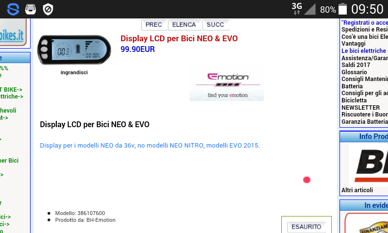

Le BH con display originale (2013) funzionano anche con batteria custom mentre con il display nuovo che ho preso come ricambio no (porka #¥#8361;$@£!).
Da un noto sito di Messina ho in arrivo la basetta mentre non ha disponibili i display (vecchi e nuovi).
Dato che alcuni amici del forum hanno delle BH se vi dovesse capitare mi potreste segnalare se qualche rivenditore ha disponibile dei display di tipo vecchio (quello in foto x intenderci).
Oppure sono disponibile ad uno scambio nuovo mai usato x vecchio ma funzionante.
Grazie!
