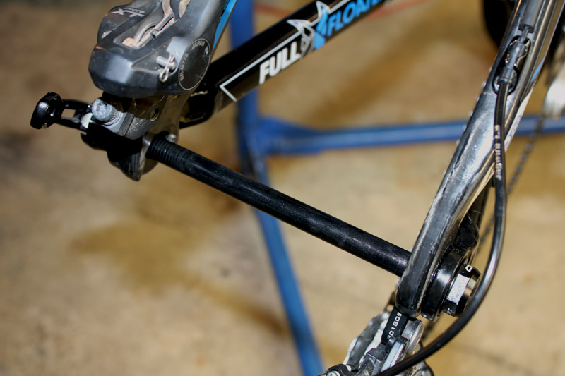

io mi riferisco alle bici moderne che hanno larghezza telaio di 142 mm e usano il perno passante con diametro 12 mm
110,14 KB
non ho visto nessun mozzo posteriore con questo formato se non un kit svizzero supercostoso....
Inserito il - 29/05/2017 : 14:27:38  Mostra Profilo Invia a Steu851 un Messaggio Privato  Rispondi Quotando
Ti direi di montare un centrale, ma probabilmente il movimento centrale non sarà compatibile.
Purtroppo o sti cinesi si danno una svegliata e realizzano motori compatibili con gli standard attuali o purtroppo l'era del kit è praticamente finita.
Inserito il - 29/05/2017 : 14:48:58  Mostra Profilo Invia a Barba 49 un Messaggio Privato  Rispondi Quotando
Allora la risposta è semplice, non si possono montare motori hub nei telaio con perno passante, non è certo possibile creare un motore adeguato alla bisogna!!!
Se te la senti puoi tagliare il telaio, ma comunque resterebbe il problema del diametro eccessivo del foro: Il problema, come accennato da Steu851, è che di solto queste MTB di ultima generazione non sono adatte nemmeno al montaggio di un motore centrale a causa di forme del telaio fantasiose.

Devi modificare il carro,se te la senti solo dal lato pacco pignoni ,dal lato disco puoi provare senza modificare niente ma devi vedere se poi riesci a inserire la ruota che sarà una 29 0 27,5"+ . per i motori da 142mm puoi montare dei Bafang Bpm ma poi sei a filo con i dadi motore ti prendi un rischio ,prova a vedere con motore alla mano prima di fare qualsiasi modifica .
Inserito il - 30/05/2017 : 13:31:18  Mostra Profilo Invia a Barba 49 un Messaggio Privato  Rispondi Quotando
Se non modifica il forcellino lato freno a disco può darsi che riesca ad inserire l'asse del motore, ma poi si ritrova con l'asse stesso che gira libero nel foro, quindi senza un torque arm molto ben fatto non può viaggiare!
Comunque come dice Gianluigi l'asse risulterebbe troppo corto.
Al limite riducendo il numero dei rapporti e stringendo il carro la cosa è fattibile, ma rimane il problema dei forcellini.
