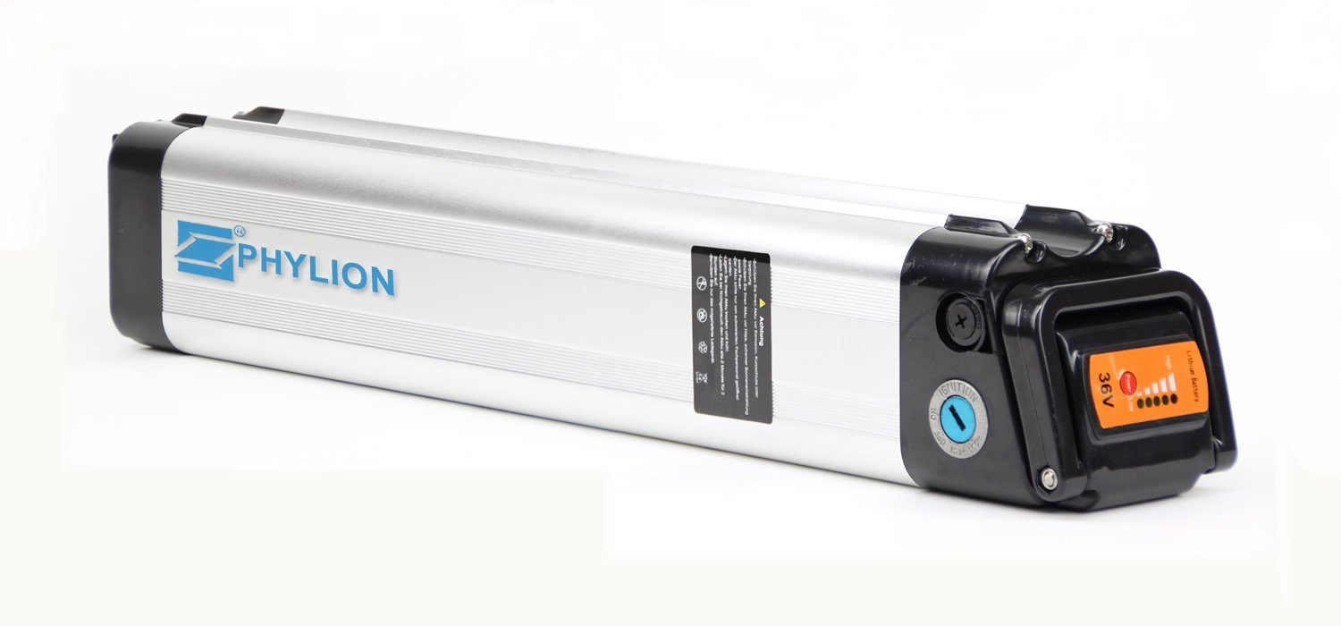

Ciao a tutti, mi chiamo Christian, 40 anni dalla provincia di Imperia.
Mi sono iscritto a questo forum perchè mi hanno praticamente regalato una atala ma la batteria è alla frutta.
In pratica in pianura faccio circa 10/12 km ma in salita si "spegne"
Mi ha detto il meccanico che è la batteria andata.
in negozio costano una fortuna ma ho fatto una rapida ricerca in rete ed i prezzi come al solito scendono tantissimo.
La batteria in oggetto è la xh370-10j ( quadrata con la maniglia in alto e la chiave di sgancio in basso ). voltaggio dichiarato 37V. ( allego foto indicativa )
Visto che con questa sigla se ne trovano a decine, anche diverse dalla mia, forse conviene aprirla e sostituire solo le batterie ?
Attendo consigli dai più esperti.
Grazie a tutti
Christian

Ti conviene senz'altro farla ricellare da un artigiano.
Risparmi e sai cosa ci metti dentro.
Poi, se vuoi, puoi quasi sicuramente aumentarne l'amperaggio.
Se non hai nessuno nella zona tieni conto che ci sono anche alcuni utenti sul forum che offrono
questo sevizio.
Se non erro sono FabioR6 ed Elettricorse.
Però non credo che siano della tua zona quidi dovresti spedirgli la batteria.

Nella mia zona per una 36v 10ah chiedono orientativamente sulle 240 euro per una configurazione base.
Poi il prezzo dipende sicuramente da quante e che tipo di celle ci fai mettere dentro.

giusto per sapere, visto che di faidatè me ne capisco abbastanza, non esistono siti dove comprare i pacchi batteria e sostituirli ?
36518 Messaggi
Inserito il - 31/05/2017 : 14:45:40  Mostra Profilo Invia a Barba 49 un Messaggio Privato  Rispondi Quotando
No, visto che le batterie commerciali sono tutte diverse una dall'altra sia come forma che come tensione, capacità e dimensioni e raro trovare solo le celle già assemblate: Si ricorre pertanto agli artigiani che da anni fanno il lavoro di ricellaggio...
