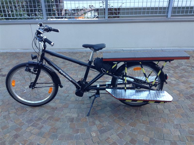

Sulla mia Velonom Prana, gemella della Yuba Mundo, long tail in acciaio
113,6 KB
qui in un allestimento ancora incompleto, ho montato un TSDZ2 da 250W, un motore centrale con sensore di sforzo (non sono quindi necessari gli interruttori sui freni).
Anch'io ho circa 600 metri di discesa ripida per arrivare a scuola e poi devo riportare il mezzo a casa (40 kg. bici più 75 miei) per la ripida salita.
Occasionalmente sono riuscito a trasportare una persona (circa 60Kg) fino a casa, con assistenza 4 (la massima) e un discreto impegno muscolare.
Finora ho percorso 300Km dei quali 150 di salita ripida.
Considerato il prezzo ora accessibile del TSDZ2 lo consiglio caldamente rispetto a qualsiasi altra soluzione HUB (motore nella ruota).
Un saluto da Marco!

La Velonom Prana é identica alla Yuba Mundo prima serie: il progetto era partito unico, poi due soci si erano separati perché uno voleva produrre in Europa e mantenere il prezzo entro i 1000 euro (la Prana), l'altro ha spostato la produzione in Asia e produce allestimenti piú costosi.
La Prana é strutturalmente solidissima, ha 200kg di carico utile, degli ottimi freni Magura HS-11 idraulici a pattino e un cambio essenziale solo posteriore a 8 velocitá.
Perfetta per essere motorizzata, inadatta alla pedalata muscolare con cosí pochi rapporti. La guidabilitá é ottima, molto naturale se si esclude un po' di ingombro laterale per le pedane posteriori (60 cm.).
Molto scorrevole perché le ruote girano su cuscinetti sigillati e maggiorati, ottimi i freni che trovo persino piú modulabili rispetto ai dischi.
Molto stabile alle alte velocitá in discesa grazie al peso elevato (40 kg. Circa Con motore e sedute).
Se cerchi una Yuba Mundo prima serie é molto simile, dovrebbe persino avere la tripla anteriore che comunque, montando il motore TSDZ2 non servirebbe.
Modificato da - Mister D in data 17/06/2017 00:25:53
