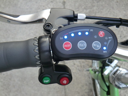

..un ultima cosa, dovrei comprare il nuovo display, va bene uno qualunque?
il mio è come questo:
ma su aliexpres non si trova ne ho trovato una quasi simile e con le stesse funzioni:
https://it.aliexpress.com/item/Free-Shipping-24V-36V-48V-Electric-Bicycle-KT-LED-880-ebike-Control-Panel-Display-Electric-Bike/32813288077.html?spm=2114.010208.3.17.uKrqaH&ws_ab_test=searchweb0_0,searchweb201602_1_10152_10065_10151_10068_5010014_10136_10137_10060_10138_10155_10062_437_10154_10056_10055_10054_10059_303_100031_10099_10103_10102_10096_10052_10053_10142_10107_10050_10051_5030014_10084_10083_10080_10082_10081_10177_10110_519_10111_10112_10113_10114_10182_10184_10078_10079_10073_10123_10189_142,searchweb201603_13,ppcSwitch_3&btsid=de29a19c-6200-491b-b0b6-f61dc408828e&algo_expid=7b81b986-fdce-40e1-86a5-40081c479dbc-2&algo_pvid=7b81b986-fdce-40e1-86a5-40081c479dbc
può andare bene?

Inserito il - 08/06/2017 : 10:05:08  Mostra Profilo Invia a Steu851 un Messaggio Privato  Rispondi Quotando
La centralina è una Tongsheng, la stessa casa che produce il TSDZ2, prova a sentire Future Bike o Keklos se te lo possono procurare.
