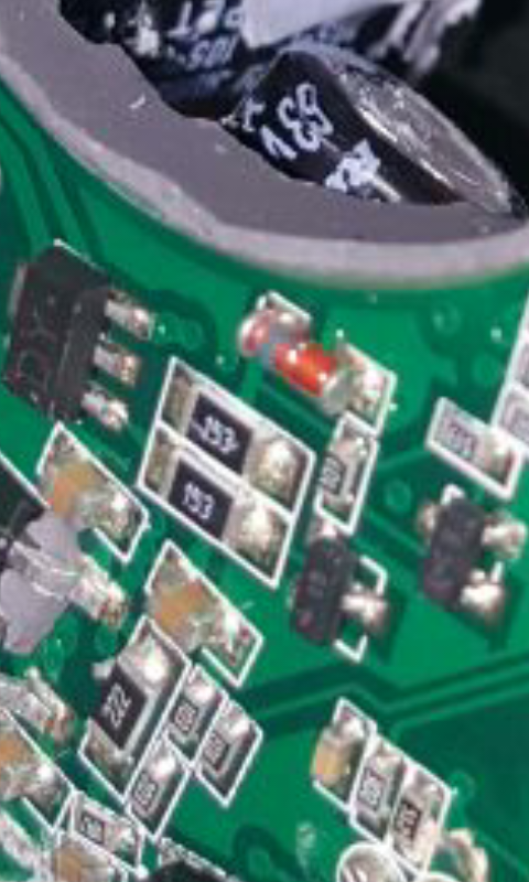

Inserito il - 07/06/2017 : 17:40:16  Mostra Profilo Invia a @lby64 un Messaggio Privato  Rispondi Quotando
504,67 KB
Certo per dire mi resterà il dubbio...
Da questo particolare di una vecchia foto (mi scuso x le dimensioni ma altrimenti non si leggerebbe) di una centralina BBS01 che rabberciai un po di tempo fa sembra che il condensatore sia da 63V!
Inserito il - 07/06/2017 : 20:57:54  Mostra Profilo Invia a Barba 49 un Messaggio Privato  Rispondi Quotando
Se si tratta di un BBS-01 da 36V allora la cosa ha la sua importanza, in pratica la centralina è in grado di resistere tranquillamente ad una batteria da 48V nominali, anche da 14S.
Naturalmente occorrerà diminuire la tensione che dalla centralina arriva al display tramite uno step-down da poche lire, non penso che sia fattibile mettere 28 diodi in serie al cavo!!!
