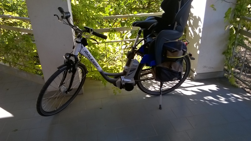

In pratica ti servirebbe qualcosa del genere
157,44 KB
Raleigh STOKER DD
Raleigh Dover DELUXE 7
157,44 KB
In pratica sì, con il seggiolone magari fra un paio d'anni :)
