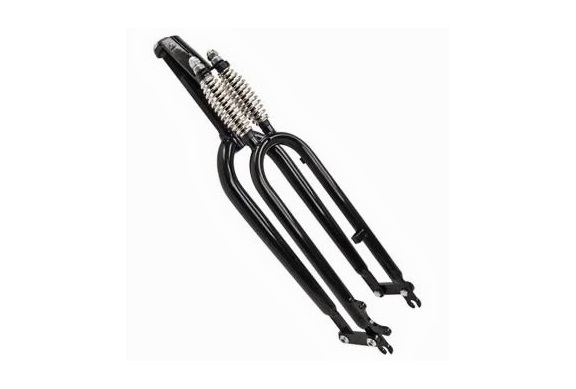

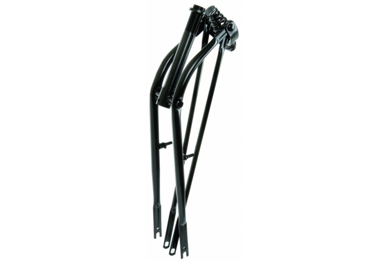

Possono essere utili queste forcelle per poter ammortizare?
La prima x i v-brake
La seconda x freni a disco
32,48 KB
27,33 KB
36516 Messaggi
Inserito il - 20/06/2017 : 15:12:22  Mostra Profilo Invia a Barba 49 un Messaggio Privato  Rispondi Quotando
Non servono per "ammortizzare" ma solo per "molleggiare", infatti non avendo nessun elemento in grado di smorzare il ritorno della molla servono a poco, sono solo di figura sulle bici "Cafè Racer"...

Ma allora tutte queste bipe ammortizate anteriormente sono solo da belleza io credo che un po lavorano ste forcelle
A me ricordano tanto i motorini prima del Ciao piaggio
http://www.agnellimilanobici.com/?post_type=product
Scusa Jhonnymc se sono andato fuori tema ma appena ho visto la ruota motorizata l'ho abbinata a una forcella ammortizata

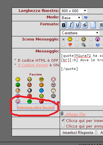

Miura72 ha scritto:
dove le trovi quelle faccine?
33,62 KB
qui
