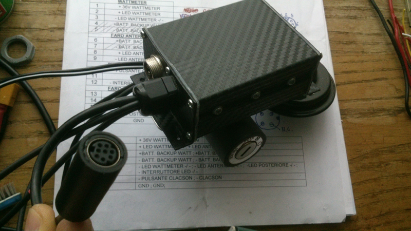

Clausarts
391 Messaggi
Inserito il - 27/06/2017 : 10:40:58  Mostra Profilo Invia a Clausarts un Messaggio Privato  Rispondi Quotando
Ciao, io ho usato per i segnali un connettore Mini-Din a 8 pin
http://www.jobike.it/forum/topic.asp?TOPIC_ID=33673
358,73 KB
Modificato da - Clausarts in data 27/06/2017 10:48:15
