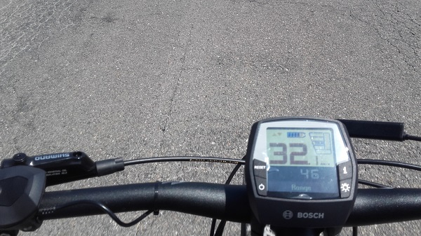

Inserito il - 02/07/2017 : 20:34:01  Mostra Profilo Invia a Miura72 un Messaggio Privato  Rispondi Quotando
ma pure sull'asfalto... ecco la velocità che raggiungo in piano, con modo tour o sport e in nona o decima marcia...
114,64 KB
Lui ha il "Performance Line CX"
3,07 KB
Io ho il "Active Line"
2,93 KB
E in modalita Turbo ci metto tanta gamba per vedere i 25 Kmh
che differenza ce' nei motori?
Cioè ieri una bima credo di 15-16 anni con una bici da donna quella con la coroncina post unica mi dava la m...a e non raggiungevo neanche i 26 io.
Ma devo sudare con un motore elettrico allora mi comperavo una muscolare!

Inserito il - 02/07/2017 : 23:52:16  Mostra Profilo Invia a pilotaDD un Messaggio Privato  Rispondi Quotando
Messaggio di Miura72
non volevo creare crisi esistenziali!
allora, oggi ho percorso 70km dei quali direi 69 in piano... e circa 30 in ciclabili. Quindi ho avuto ampio modo di sperimentare il "mio" performance CX.
Per andare a 32, anzi pure a 30, serve una combinazione di fattori ben precisi...
prima di tutto niente vento contro
poi cambio in nona marcia e non in decima o undicesima che son troppo dure e non in ottava o meno che dovrei frullare troppo
e un po' di gamba
mentre l'assistenza è meno influente, tour o sport vanno benissimo.
Altrimenti pure io non vado oltre i 26 o 27km/h.
Che comunque è più che 25...

Ciao Miura
I motori Active o perforance o performance cx sono sempre esattamente gli stessi solo che hanno software che gestiscono l'erogazione della corrente in modo diverso.
L'active è quello che eroga di meno, quindi ti aiuta anche di meno e di conseguenza consuma anche di meno.
Il Performance CX è quello che ti può aiutare di più e che ovviamente consuma anche di più.
Naturalmente tutti e tre i motori ti posso aiutare anche poco (con conseguente consumo basso) basta settare il livello di aiuto in Eco
Qualsiasi dei tre motori nella situazione che tu fotografi ti avrebbe richiesto lo stesso sforzo. Infatti tutti e tre a 23-24 kmH iniziano a diminuire il loro apporto di corrente fino a smettere del tutto a 26-27 (esattamente come riporta Pilota)
Nella foto, se noti, a 32 kmH lo scalimetro dei consumi è a zero, segno questo che il motore non ti sta aiutando per nulla perchè già aveva smesso dai 26-27.
Ovviamente per star dietro all'arzilla bimba in barbie-bici rosa saresti stato avvantaggiato con il performance CX che in pozizione "Turbo" ti aiuta considerevolmente più che l'Active...
MA attenzione, perchè se l'arzilla bimba con un minimo impegno avesse superato i 26... il povero Miura avrebbe perso la gara anche col CX perchè sarebbe arrivato al tetto massimo di velocità!!
Poi, a mio modesto parere, ci si mette anche il problema che i bbs com gli hub senza sensore di sforzo "viziano" incredibilmente le gambe (lo so per esperienza personale... quando prendo la Bosch mi sembra di essere senza muscoli, se prendo la muscolare mi chiedo se ho ancora le gambe ) e la frittata è fatta!
Uno sblocco di velocità di aiuterebbe solo nella situazione della foto dove superi il tetto dei 26, il motore continuerebbe a darti il suo aiuto e tu dovresti mettere molto meno di tuo per mantenere tale
velocità. Lo sblocco non ti aiuterebbe però nella deludente gara con la bimba...
