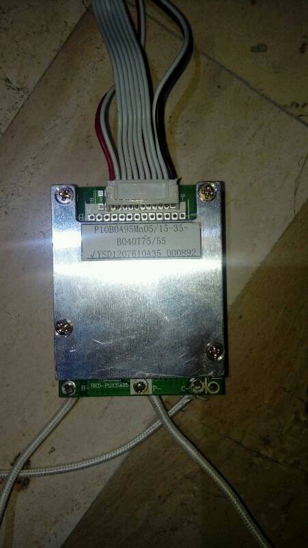

Come al solito sono in difficoltà. ...
Questo è il bms
43,84 KB
Ha solo tre lettere
B-
C-
P-
Da quello che vedo (ho i fili parzialmente tagliati era in un vecchia batteria)
P- sembra out negativo alla centralina
C- sembra ricarica negativo
B- non lo so direi ingresso negativo alla batteria
Non c'è neanche un posivo. Possibile che il posivo non passi dal bms?? E che quindi carica/scarica vadano direttamente alla batteria?
Dal lato dei fili sottili sono 11. Ultimo rosso primo nero.
Per cui presumo il nero al negativo batteria, gli altri ai positivi. Il rosso al positivo finale della batteria. Mettendo un interuttorino sul filetto rosso si può spegnere il bms.
Ci sono o faccio un fungo nuclere??

Certo che il positivo NON passa dal BMS, va direttamente alla centralina!!!
La scheda lavora sul negativo, e le lettere che vedi sono esattamente quello che hai pensato: B- va al negativo generale della batteria, P- va alla centralina e C- serve per la ricarica.
Lascia perdere i propositi di spegnere il BMS, collega tutto a vai...
Per la sequenza di collegamento dei cavetti di bilanciamento dovresti avere (oltre ai colori) anche una serigrafia sulla scheda accanto al connettore, comunque va bene come dici tu.
