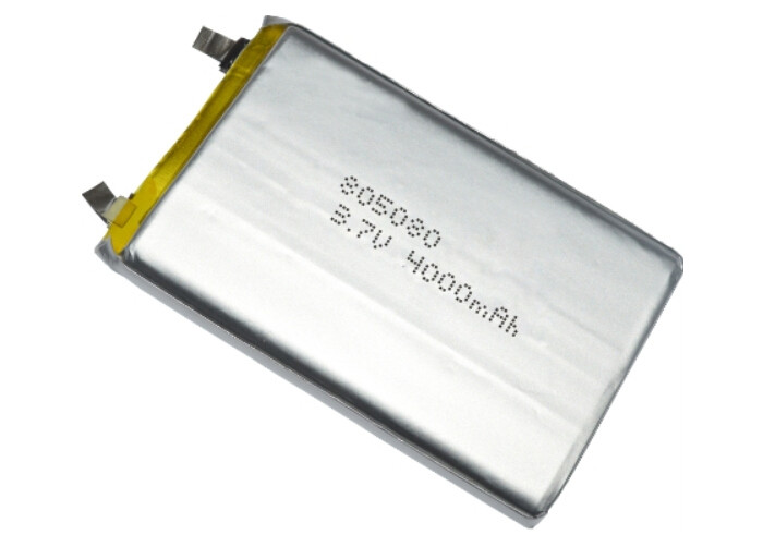

 questa è una litio o lipo?
alenic
177 Messaggi
Inserito il - 08/07/2017 : 11:11:29  Mostra Profilo Invia a alenic un Messaggio Privato  Rispondi Quotando
salve il mio pacco batteria è composto da piu elementi simili a questa batteria:
38,73 KB
si tratta di una batteria litio o lipo?
Inserito il - 08/07/2017 : 12:23:10  Mostra Profilo Invia a Barba 49 un Messaggio Privato  Rispondi Quotando
Come già specificato più volte TUTTE le moderne celle al Litio sono in realtà delle LiPo (Litio Polimero), quindi l'unica cosa che differenzie le celle da modellismo dinamico da quelle adatte per le bici elettriche sono solo le prestazioni intese come capacità di erogare correnti veramente importanti...
Quella della foto è una comunissima LiPo da bici elettrica a sacchetto, definita quasi sempre come LiIon ed avente di solito 1C-2C di scarica.
