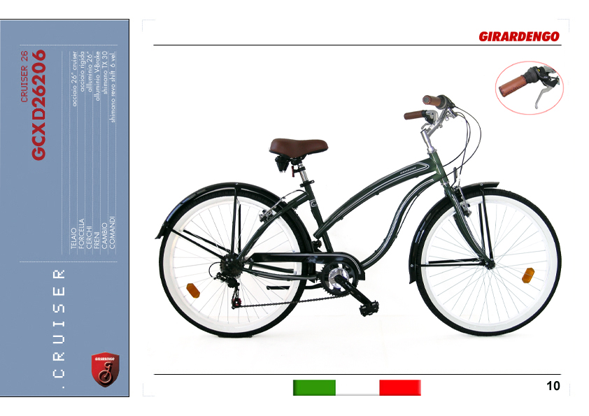

Secondo voi la bici nella foto è adatta ad una conversione? Quanto costerebbe un kit completo di batteria?
Avevo in mente qualcosa di molto semplice e possibilmente economico, direi un hub; la destinazione è prevalentemente città, ma se fosse in grado di affrontare delle salite (anche a velocità contenuta) sarebbe meglio

Per andare a passeggio in città va bene qualunque motore nel mozzo posteriore a una batteria da 36V-10Ah, per le salite sarà meglio specificarne la pendenza e la lunghezza, perchè data la posizione di guida ti sarà impossibile aiutare il motore pedalando, quella è la posizione di guida meno efficiente, quindi il poveraccio dovrà fare tutto da solo!
