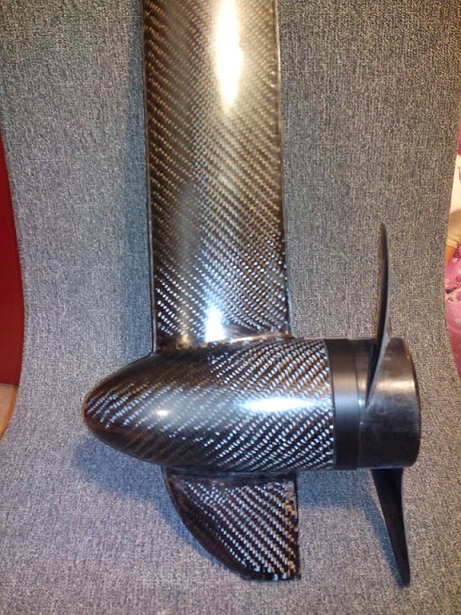

qualcosa tipo questo
247,23 KB
154,92 KB
per il mio kayak volevo controllarlo da remoto senza fili in giro.

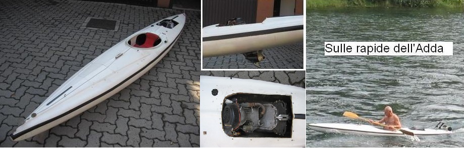

4140 Messaggi
Inserito il - 21/07/2017 : 09:45:08  Mostra Profilo Invia a giordano5847 un Messaggio Privato  Rispondi Quotando
nanni ha scritto:
Per andarci senza mani
Scherzo mi serve per il progetto del fuoribordo
Uh! che bello, io l'ho fatto con un motore a scoppio
133,02 KB
Ho i disegni per come funziona il su o giù. Elica è piede sono di un 4Cv recuperato. Il tuo matorino/elica dove l'hai trovato? quanto costa? Mi piacerebbe vedere il montaggio.

Ciao Giordano, avevo gia' visto sul forum le foto del tuo kayak, complimenti.
Mi spiace avevo specificato "qualcosa tipo questo ".
Le foto che vedi sono di una persona che l'ha realizzato con una cnc e disegni cad, ha realizzato lo stampo del piede e una flangia d'attacco (penso con una stampante 3d) e quello che vedi e' il risultato finale in carbonio.
Il mio verra' simile ma fatto a mano con polistirolo tagliato a filo caldo dal quale ricavero' lo stampo e lo realizzero' in vetroresina, non so' cosa siano cnc, cad e 3d .

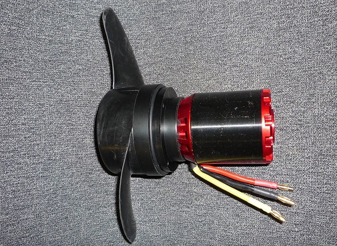

questi sono i miei prototipi realizzati con legno tornito e tubo pvc per grondaie, tubo inox per contenere cuscinetti e anelli di tenuta per la tenuta stagna.
assemblaggio primo prototipo
secondo prototipo con piede fuoribordo a 12 volt bisognava solo fissare il motore con un supporto
terzo prototipo
Prova a 24v in un bidone riempito di acqua
Come motore ne ho provati diversi, quello dell'ultimo video, l'ho bruciato per il difetto di un filo dell'avvolgimento che ha provocato cortocircuito e mi ha fatto bruciare anche il regolatore da modellismo. L'ho riavvolto per circa 100kv (cioe' 100 giri per ogni volt, quindi a 24v sono circa 2400 giri meno e perdite siamo intorno ai 1900 giri, ancora troppi) non riesco ad avvolgerlo con meno giri per cui ordinero' questo http://alienpowersystem.com/shop/brushless-motors/alien-6374-outrunner-brushless-motor-60kv-3200w/ quando sara' disponible (a giorni dovrebbe arrivare in ditta). Avra' circa 1200 giri all'elica e quindi dovremmo esserci.
Per il regolatore ho optato per una centralina 24v 350w di elifebike che puo' funzionare fino a circa 4700 giri motore (parlo del motore da modellismo) o 550 hz http://www.etotheipiplusone.net/?p=1706
Scusate se mi sono dilungato troppo con ot.
Tornando in ot quella ricevente con telecomando mi hanno confermato che funziona con una tensione di 3,5-9,3v .
Non conosco invece il valore del potenziometro all'interno, se e' piu' di 5k cosa succede? La centralina va solo in blocco? Non conoscendone il valore posso eventualmente sostituire il potenziometro con uno a slitta da 5k o rischio di bruciare qualcosa all'interno del telecomando?
