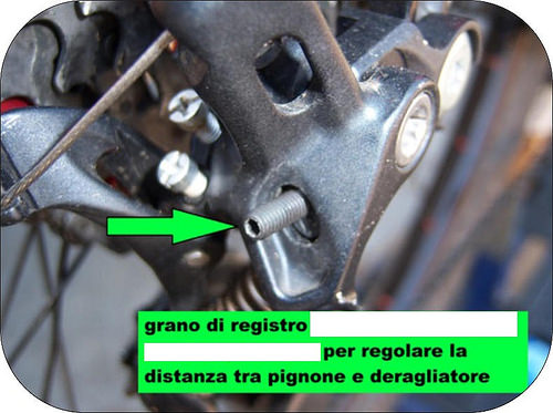

Mi è arrivato ma non l'ho ancora montato, anche perché sulla mia per l'11/42 basta cambiare la vite che regola la distanza del deragliatore con una più lunga, al cambio catena vorrei provare la nuova cassetta 11-46 Sunrace, con la quale la vite lunga non basta
Segnalo che tutti e due i sistemi hanno i pro ed i contro, con la vite lunga la catena abbraccia una porzione inferiore del pignone grande, il goat link invece crea problemi al pignone piccolo.

Ho un cambio sram x5 avrò problemi? Mica ho capito qual'è la vitina....
Inserito il - 26/07/2017 : 12:51:39  Mostra Profilo Invia a Steu851 un Messaggio Privato  Rispondi Quotando
non conosco lo sram su shimano è questa
