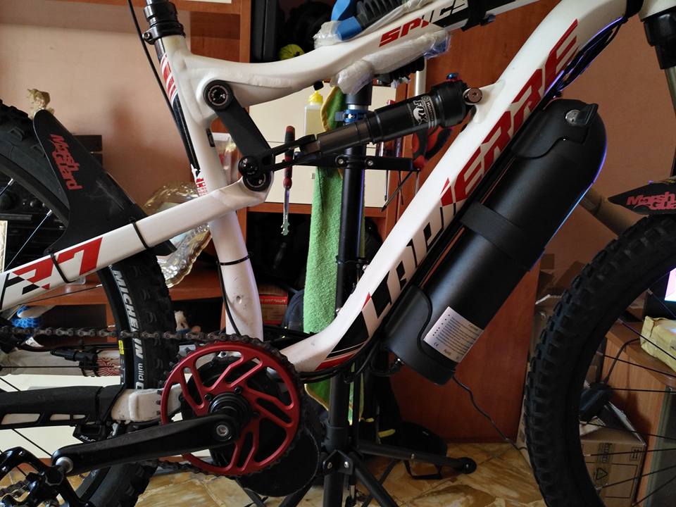

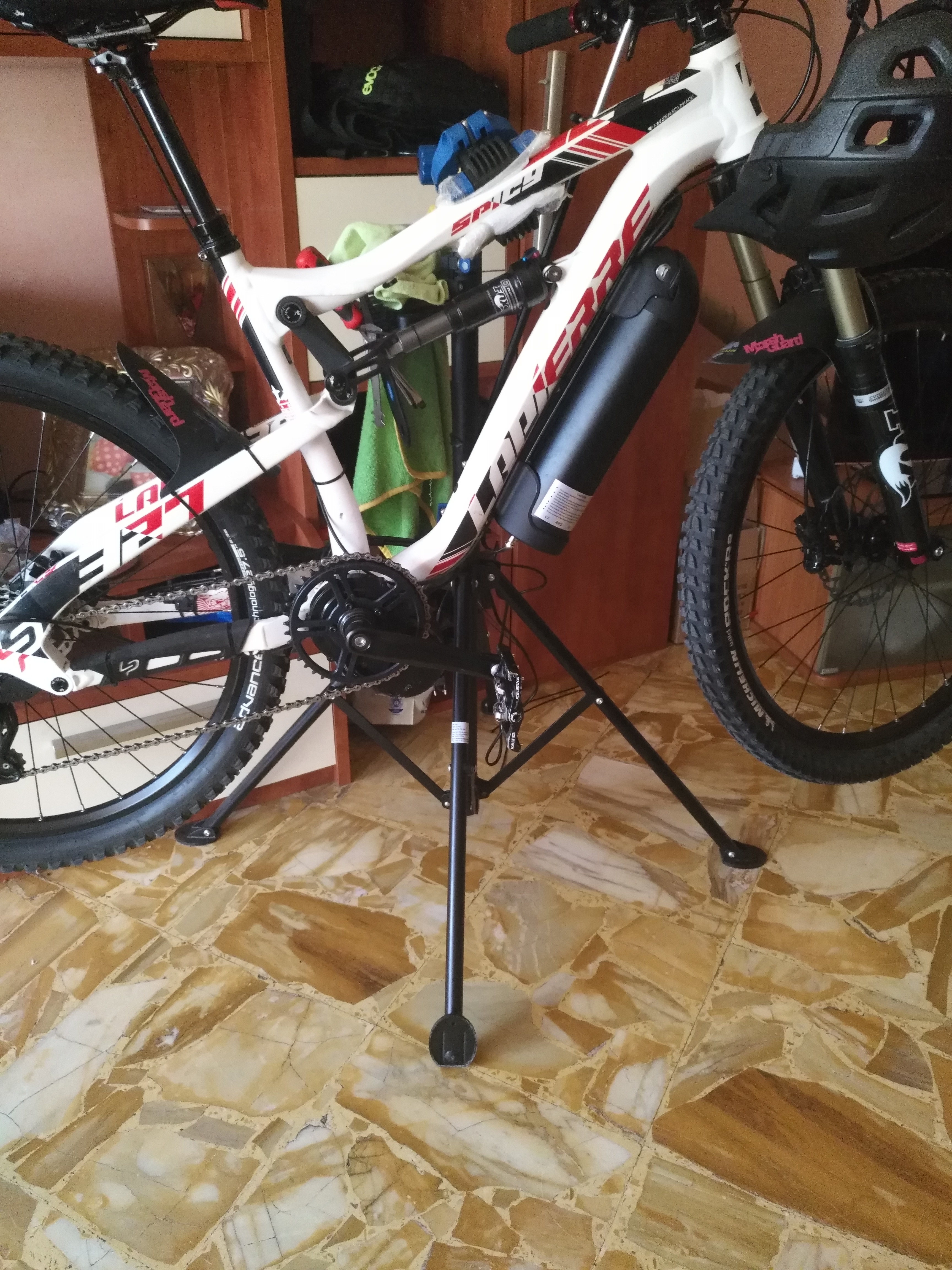

Ciao a tutti, essendo inesperto di forum provo a piazzare una bandiera bianca qui...
Vi espongo il mio problema o meglio non sono soddisfatto delle prestazioni della mia bici.
Ho una mtb full con movimento centrale press fit bb 92mm, gia qui sono iniziate le prime rogne con il montaggio del bbs01 250w tra modifiche e cambio albero motore sono riuscito a montarlo...catena kmc, corona da 42 anticaduta,riprogrammo la centralina e inizio a vedere miglioramenti in allungo, purtroppo sono una persona esigente. La bici in questo modo sembra una city bike(vorrei di piu!) Non riesco ad impennare nemmeno pagandola,cosa che riuscivo perfettamente da muscolare, l'acceleratore montato a pollice non funziona in modo progressivo, ha una ripartenza lenta con me sopra(premetto che peso 65kg) vorrei qualcosa che mi diverta!spero di essere stato chiaro...
p.s. ho visto che esistono altri kit... tra lift e cyclone...resto in attesa di consigli. Grazie. Andrea

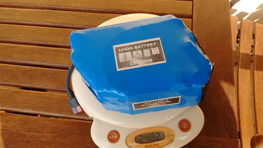

Purtroppo nel sottosella avendo un telescopico e usando tanto la sospensione credo che tocchi sulla ruota posteriore...
Probabilmente devo cambiare kit spendendo piu soldi, (non ho la minima idea di cosa montare senza cestinare tanti soldi)

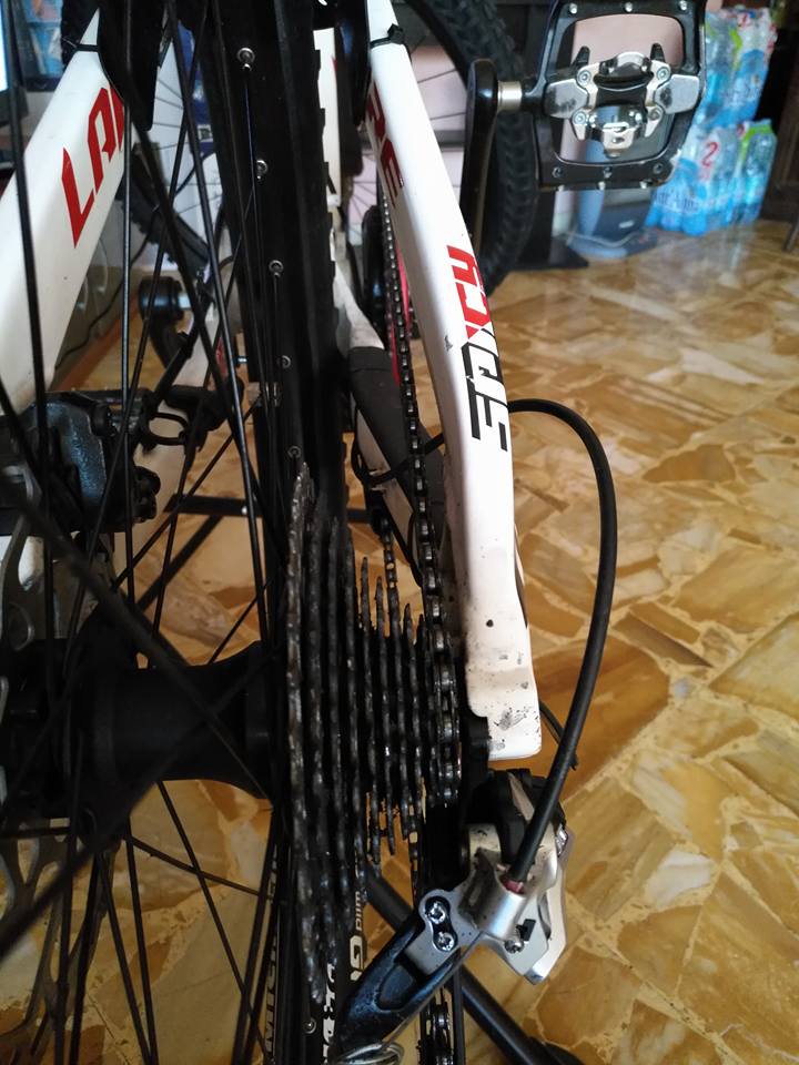

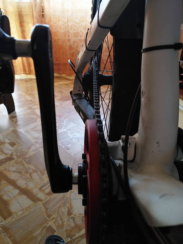

Ciao, grazie per la risposta,il problema della linea catena sulla mia mtb è al contrario del tuo! Usando una corona non anticaduta potrei usare 4/5 rapporti al max ma tutti piccoli... con questa che ha la tendenza verso l'interno da 42 ho cmq dovuto rinunciare alle ultime due piu alte(ho regolato il fine corsa in modo che la catena non va su) dico questo perche ho gia macinato e distrutto un deragliatore xt :(
Cioè hai il solito problema di catena strorta sui posteriori più grandi?
Con la corona più piccola non imbutita peggiora di molto.
Avendo un telaio da due lire che non mi importava di rovinare ho risolto accorciando il movimento centrale e mettendo una doppia all'anteriore.
Adesso è perfetta come una bici normale, solo che se voglio montare la monocorona (solo per motivi estetici, il padellone da 46 anteriore non si può guardare su una mtb) non posso più farlo perchè adessola catene è troppo all'interno, sul pignone da 11 la catena è stortissima
Della serie bisogna sempre scendere a compromessi
Praticamente quasi tutti quelli che hanno la monocorona hanno risolto con un qualche "guidacatena" accettando la catena storta.

Esatto! nel tuo caso il motore resta all'interno, la mia bipa (lapierre spicy) ha il movimento centrale da 92 mm quindi il motore resta piu verso destra, zero problemi con il pignone da 11 la linea è perfetta! Solo le ultime due piu corte non posso usarle...

Credo che la batteria tu possa metterla solo dove l'hai ora, cioè sotto il tubo obliquo. La posizione dell'ammo al centro del triangolo non ti permetterebbe altre posizioni, troppo poco spazio per posizionarla per bene e della giusta capienza.
Per quanto riguarda la corsa della forca e dell'ammo, dovresti regolare il sag come se tu pesassi una decina di chili in più.
Per risolvere il problema della linea catena potresti pensare di utilizzare una cassetta modificata, togliendo un paio di pignoni intermedi e posizionandoli dietro il pignone più grande per spostare tutto il pacco verso l'esterno. Naturalmente avresti due rapporti in meno e dovresti regolare la vite di fine corsa del cambio per non far cadere la catena oltre l'ultimo pignone. Ti servirebbe un pacco pignoni con i primi pignoni sciolti, i SunRace potrebbero fare al tuo caso. Poi dipende anche dal deragliatore che utilizzi. Se hai uno Sram non avresti problemi a far salire la catena sulla corona più grande, invece quelli Shimano danno qualche problemino, per via del braccetto di tensionamento del cavo che potrebbe interferire con i pignoni più grandi spostati verso l'esterno (qualcuno lo ha limato per risolvere il problema). Così, davanti potresti montare una corona più piccola (direi una 32t) ed usare i rapporti più corti della cassetta, per poter affrontare ogni tipo di pendenza..
Per quanto riguarda il motore, se il 250 non ti soddisfa (ma con un cambio meglio bilanciato verso rapporti più corti, dovresti poterlo sfruttare con soddisfazione!) e vorresti qualcosa di più performante, non ti consiglio di prendere un BBSHD, troppo potente (e più pesante!), rischieresti di maciullare la trasmissione, il mozzo posteriore e gli snodi della sospensione posteriore in breve tempo. Meglio un 500 o un 750 al massimo. Io ho montato un 750 ma con la centralina da 36v, che in sostanza è un 500 con un minor numero di rpm massimi, ma anche così ha un tiro spettacolare .
Quanto alla batteria, se decidi di montare un motore che può andare a richiedere fino a 25A di picco, devi vedere con che tipo di celle è stata assemblata la tua attuale. Se hanno un valore di scarica media pari ad almeno 8-10A e una configurazione con almeno 5 paralleli, allora, se prevedi di utilizzarla con un motore a 36v, sei a cavallo , altrimenti potrebbe essere necessario cambiarla con una più performante e se vorrai utilizzare un motore a 48v dovresti prenderne una da 48v.

Infatti tutte le monocorona, elettriche o meno hanno linea catena spaventosa, ma la moda è la moda per risparmiare qualche centinaio di grammi fi fa di tutto (meno che mettersi a dieta)
Andrea1984 che bella bici! Se cerchi "linea catena" sul forum ti vengono fuori cose ben peggiori.
Visto che dietro hai una 42 prova a sbloccare il cambio e mettere un guidacatena, già un 42/42 credo ti porti attorno ai 8-9kmh che non è male in fuoristrada leggero.
Poi senza modifiche radicali puoi mettere la centralina di un 350w per avere qualcosa di più.
Infine il peso:
bisogna fare delle scelte, io sono un quasi vecchietto che fa solo sterrati in collina ma nella bici dedicata ai campi per scelta non metto più di 40 celle altrimenti diventa pesante e la guidabilità ne risente troppo.
Quindi fai un'altra batteria, magari lipo, da pochi ampere e alta scarica (che poi con il tuo motore alle lipo gli fai un baffo) sufficente per il bike park. Per i giri più lunghi monti l'altra .
Io sono totalmente ignorante in materia di bike park, non ne ho visto uno , ma se è un percorso ripetitivo non lungo puoi anche farti due batteriette da 5-6 ampere, massimo 1,5kg, una la lasci alla partenza e quado hai finito la prima metti l'altra.
Adesso che ricordo col tsdz2 la prova l'ho fatta con due batterie da monopattino (circa un kg l'una, nomimali 8.8ah) messe in quelle borsette laterali vicino al canotto di sterzo. Col tsdz2 ci feci 25km sfinendole, una 20ina veramente untili che comunque per divertirsi su un percorso non sono pochi. Bici leggerissima e guidabilissima.
La metti sottosella così il peso non grva sull'anteriore.
Insomma adatti la batteria/bici alle esigenze.
Salire di potenza purtroppo farà salire solo il peso.
Spero di non aver detto cavolate perchè ripeto, mai stato ne visto un bike park

Questo è un pacco batterie da 50 celle e pesa 2,5 kg scarsi.
E' lungo 18 cm, alto 12 e largo 7.
Il mio ha celle Samsung 29E perchè è ancora del 2014. Sopra il tuo motore dovrebbe starci se lo metti in apposito contenitore.
Senza cambiare motore puoi portare a 18 gli Ampere max della centralina che dovrebbe accettarli.
Ci sono poi dei parametri per dare più accelerazione iniziale al motore, non me li ricordo, so che io ho dato una accelerazione blanda per preservare la trasmissione.
Dalle foto sembra che la tua linea catena sia peggiore di altre. Con la corona da 42 devi spostare il pacco togliendo i primi rapporti e arrivando a 42 finale. Sei comunque ancora troppo lungo ma sono usciti pacchi fino a 50 denti.
148,48 KB

La tua centralina è una 36v 15A e al massimo la puoi portare a 18A. La soluzione di Daiwer prevede l'acquisto di un altro motore e di una ulteriore centralina.
Finchè non ti concentri sui rapporti del cambio non avrai mai un motore che funziona per uso mtb.

Andrea, se hai tutti questi dubbi e non vuoi spendere troppi soldi, come ti ha già detto SHILAH, sistema prima la trasmissione (corona anteriore piccola+catena KMC per e-bike+ pacco pignoni modificato).
La tua lineacatena è molto spostata verso i pignoni più grandi perché, ad occhio, hai una corona con imbutitura da 12mm, ma 42 denti sono tanti per far girare bene il motore e riuscire a pedalare sulle salite più toste. La corona influisce anche sulle ripartenze in salita. Con la centralina impostata a 18A avresti un buon tiro (io prima utilizzavo proprio un BBS01 con centralina impostata a 18A), ma con la corona da 42 le salite più dure diventavano impraticabili, con quella da 32 la vita cambia parecchio .
Considera che attualmente, anche se monto il Transformer, per il mio modo di pedalare e per come mi piace sentire che anche le gambe lavorano, ho limitato la centralina addirittura a 20A ma comunque non temo di affrontare nessuna salita, anche quasi da ribaltamento, con pendenze che superano il 20%.
Insomma, invece di lambiccarti troppo, prova prima a modificare la tua trasmissione e prova una configurazione del motore con: (BASIC) il limited current(A) a 18A, tutti i livelli col limit speed(%) a 100, crea una curva dei livelli regolare (io parto da 12 al 1°, per poi salire di 11 fino all'8°, così limit current (%) dettati così 12-23-34-45-56-67-78-89), (PEDAL ASSIST) Startup Dgree(signal no.) a 3, work mode non impostato su Undeterminated (io l'ho impostato a 80), Start current a 50, slow start mode a 8, Current Decay a 8, Keep Current a 100 (così se sale la cadenza il motore non taglia l'assistenza).
Se poi anche così non ti piace, allora puoi iniziare a riflettere se forse non sia meglio un motore più potente.

Per la corona sono.obbligato a tenere quella imbutita da 42, togliendo la corona e mettendo una 32 avrei una linea catena pessima e userei solo 3 marce praticamente una bici ibrida per asfalto o un muletto per salire sui muri, detto questo provo a prendere una cassetta divisibile e tolgo 2 rapporti piazzando dei spessori sul lato del mozzo in.modo da tenere sempre i rapporti 11/42
Fatto questo faro un giro con lattuale batteria. Spero bene
Per le partenze in salita io uso una tecnica che sfrutta sia il motore che il telescopico. In pratica tengo chiuso il telescopico, inizio a pedalare alzandomi sui pedali e faccio salire la sella continuando a spingere... di solito mi va bene e riesco a partire in salita in off road senza acceleratore. Naturalmente bisogna mettere un rapporto corto, aiutare il motore con le gambe e bilanciare forza e pesi in modo che la ruota non perda aderenza, e si sale!

Inserito il - 07/08/2017 : 07:26:55  Mostra Profilo  Rispondi Quotando
Farò la prova con batteria a zaino. Se mi trovo bene questa la vendo anzi la svendo a 200 euro! Celle sanyo 15ah e passo alle lipo turnigy nano tech che pesano molto meno e hanno prestazioni migliori.
Fai un'altra prova a costo zero. Smonta la batteria e mettila in uno zaino e poi prova. Vedrai che l'assetto cambia radicalmente. Poi eventualmente puoi decidere di fare una sottosella se la cosa ti gusta, magari prendendo le celle dalla tua come ha fatto daiwer. Con la batteria li non avrai mai agilità ma ruota a terra super incollata. Puoi anche provare in qualche modo temporaneo a legarla per traverso sotto la sella per sentire i pesi. Come dicevi tu con una centralina da 5 a di più non risolvi spendi solo.
Lapierre spicy 327 bbshd sony vtc6 14s9p 27.9 ah bagpack evoc fr enduro 42t luna
giant fastroad bbs01 350w
n/a
deleted
69 Messaggi
Inserito il - 07/08/2017 : 10:57:06  Mostra Profilo  Rispondi Quotando
Aggiornamento, fatto cablaggio e.inserita la bottiglia nello zaino, sistema leggermente rozzo causa prove ma risolvibile con.guaina termorestringente, la batteria in questione pesa 3,7kg premetto che non era carica al 100% quindi i picchi da 18 ah gli hanno dato il colpo di grazia! Sistema sopportabile per 30/40 km calcolando che lho fatto di fretta e furia la bottiglia traballa un.po nello zaino forse e lunico neo negativo. La bici e migliorata norevolmente sull anteriore! I pedali cmq frullano con.le.marce basse e passando da una 42 anteriore a una 30/32 peggiora la situazione (non faccio salite con.pendenze superiori al 10%)la domanda è sempre la stessa: adesso per aumentare lo sprint iniziale cosa devo fare? Grazie!

Inserito il - 07/08/2017 : 13:16:10  Mostra Profilo Invia a Daiwer un Messaggio Privato  Rispondi Quotando
Esatto, quella centralina non va bene per il BBS01B, devi prendere o quella da 15A 36v o. quella da 18A 36v, giusto per avere un po' di spunto in più.
Se invece vuoi che il motore abbia una coppia maggiore, allora dovresti pensare ad un BBS02B.
La batteria nello zaino non è il massimo, soprattutto per una questione di sicurezza. E poi avere quel cordone ombelicalicale tra te e la bici... non saprei, io non starei tranquillo. Comunque molti lo fanno, ma io non mi arrischierei, perchè troppe volte può capitare che per evitare cadute rovinose ci si debba separare dalla bici è con quel cavo "sospeso" proprio non saprei cosa potrebbe accadere.
Ma non pretendo di essere il portatore di verità assolute, anzi, potrebbe trattarsi di un mio limite personale

Inserito il - 07/08/2017 : 13:48:16  Mostra Profilo  Rispondi Quotando
Anch'io la pensavo come te... ma usando uno spinotto a sgancio rapido ne puoi stare tranquillo :)
