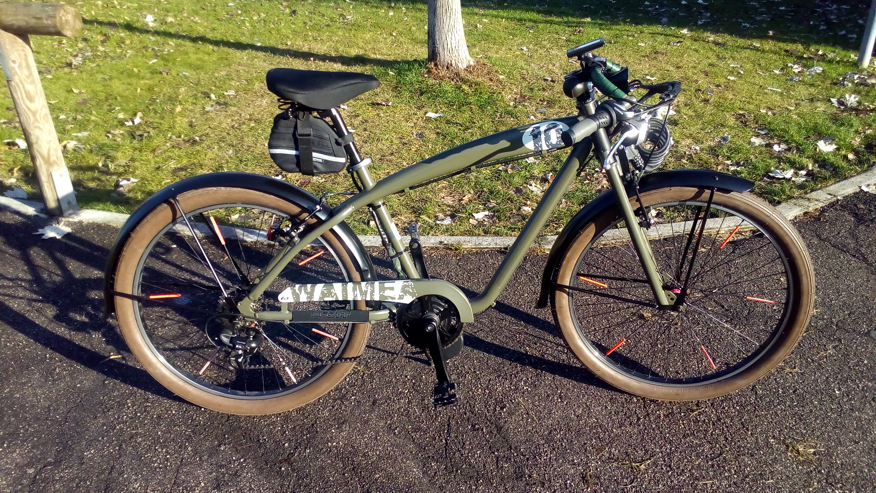

Inserito il - 15/12/2017 : 00:01:47  Mostra Profilo  Rispondi Quotando
abbiamo avuto piu o meno la stessa idea.... io ho preso la tua stessa forcella nera, come ti trovi?
3955,88 KB
