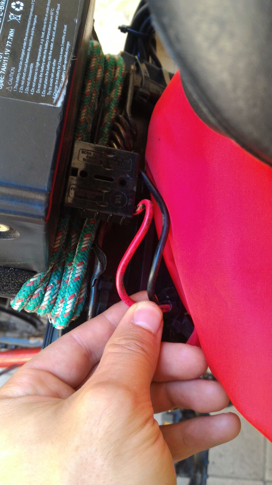

Inserito il - 16/08/2017 : 11:59:16  Mostra Profilo  Rispondi Quotando
Quoto Andrea, non abbiamo parlato fin qui della sezione dei cavi di alimentazione della centralina: Come sei messo???
Sono così:

36516 Messaggi
Inserito il - 23/08/2017 : 20:56:28  Mostra Profilo Invia a Barba 49 un Messaggio Privato  Rispondi Quotando
Così ad occhio direi che quei cavi sono sottili per portare 45A, comunque se misuri con il calibro il diametro del cavo di rame (escluso il rivestimento in plastica) e lo posti posso essere più preciso...

Inserito il - 23/08/2017 : 21:45:21  Mostra Profilo  Rispondi Quotando
Non ho il diametro ma si, sono quelli, credo, da uno e mezzo.
Per reggere i 60Ah, che spessore devono avere i cavi?
Altra cosa, il connettore non presenta aperture quindi non potrei collegare i cavi nuovi, né tantomeno so dove comprare un connettore del genere (quello nero che si vede in foto, che collega i cavi alla batteria). Come posso risolvere?
36516 Messaggi
Inserito il - 23/08/2017 : 22:50:12  Mostra Profilo Invia a Barba 49 un Messaggio Privato  Rispondi Quotando
Per reggere i 45A massimi della tua centralina i tuoi cavi devono avere almeno 4-5mm qudrati di sezione, quindi almeno 2,5mm di diametro: Non confondere infatti il diametro con la sezione, la sezione si ottiene con la formula raggio x raggio x 3,14, quindi un conduttore da 1,5mm come scrivi tu ha una sezione di 0,75 x 0,75 x 3,14 = 1,75mm quadri, veramente ridicola per reggere 45A di corrente...
Probabilmente quella batteria con connettori e cavi di dimensioni ridotte è stata progettata per correnti di 15-20A massimi, quindi non so proprio come consigliarti.
