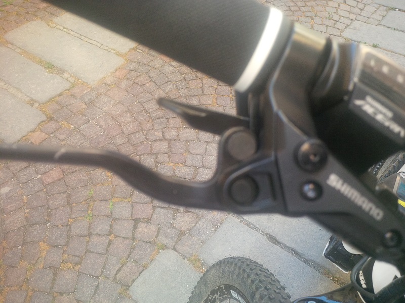

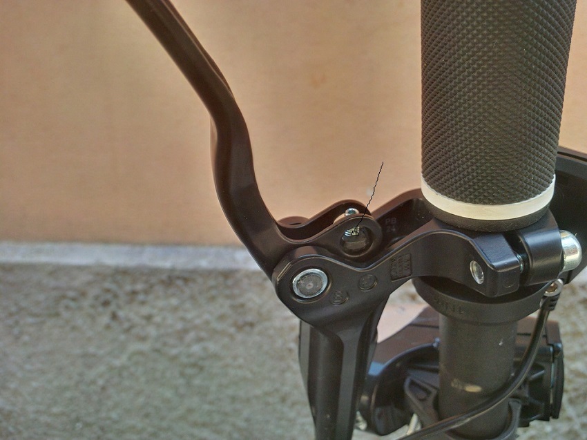

dopo la prima caduta, ho notato il seguente danno evidenziato dalla freccia, il freno funziona ancira ma è presente un po di gioco sulla leva.
il freno di dx è ancora integro come da seconda foto
141,65 KB
176,73 KB
cosa potrei fare per risolvere?
grazie ancora.

nessuno ha mai avuto un problema simile, devo sostituire tutta il meccanismo del freno o si potra aggiustare in qualche modo?

il danno si vede confrontando le due foto nel punto indicato dalla freccia, e poi il gioco della leva che è aumentato, cioè va giu avuoto prima di frenare.

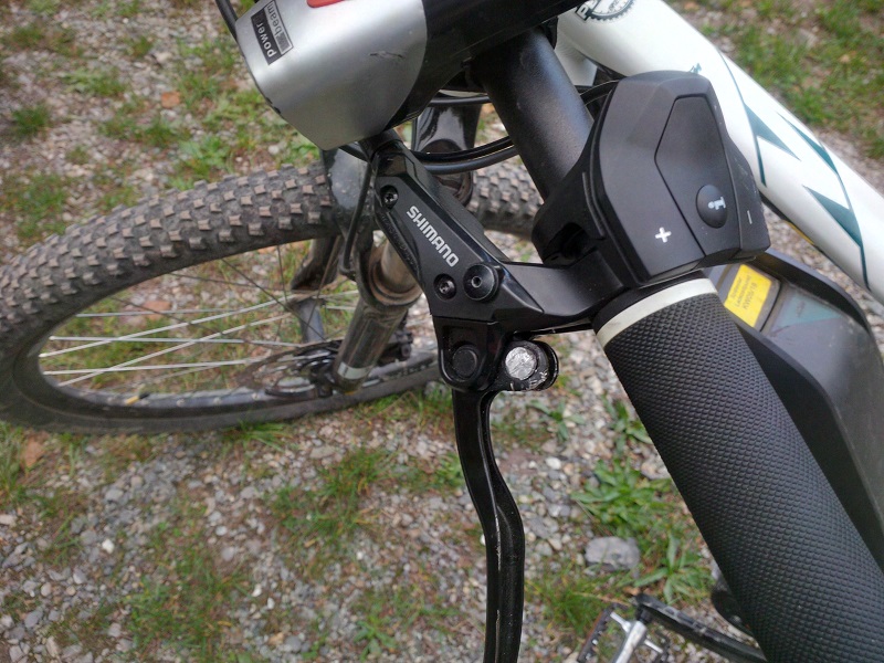

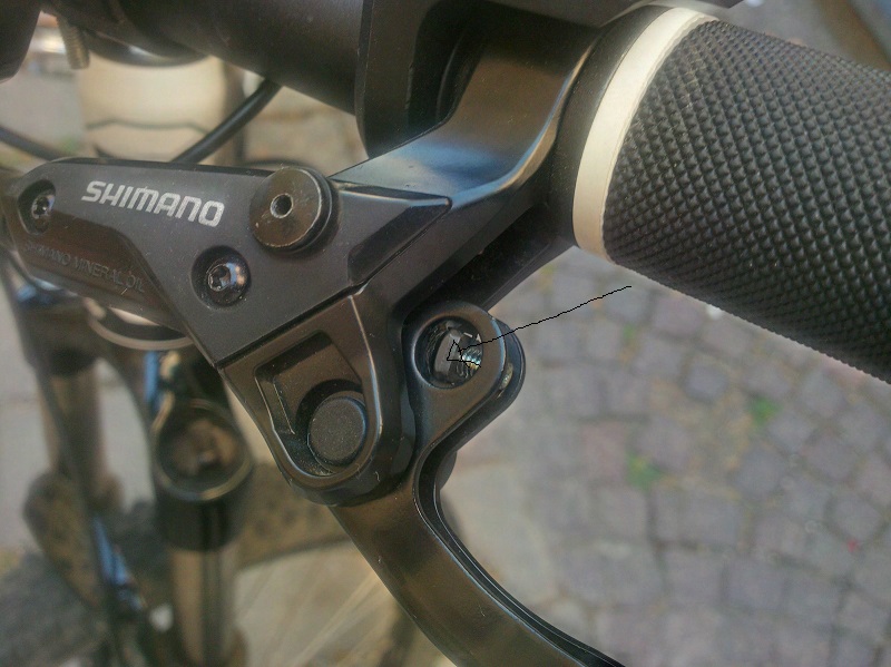

forse ho trovato il guasto, manca uno spessore di plastica, attorno alla barra filettata che serve per registrare il freno nel puno indicato dalla linea, cosi la leva per frenare deve andare piu a fondo.
nella seconda foto si vede com'è il freno aggiustato.
la domanda è; si può trovare il pezzo singolo di ricambio o bisogna cambiare tutto il freno?

Qui si capisce meglio il problema però dare consigli è difficile. Devi semplicemente estrarre tutta la vite e mettere due spessori uno prima uno dopo il dado. Ovvio che gli spessori puoi farli in vario modo, con un pezzo di plastica dura lavorata con una limetta o carta vetrata per dargli la forma a semi cerchio. Il problema è solo trovare il materiale giusto e molta pazienza per lavorazione.

Io comincerei avvitando un pò la brugola in modo da ottenetere un minimo di lasco in più e poi incastrando sotto al "dado" rettangolare qualcosa (due pezzetti di fil di ferro spesso o due chiodini) giusto per vedere se ottieni quello che cerchi (ovvero una frenata simile a prima della caduta) poi, se in questo modo è tutto ok, andrei da un biciao ben fornito per chiedere se ha il ricambio.
Se non trovassi il ricambio credo che in prima battuta proverei ad adattare un tassello Fisher di plastica (utilizzando solo la parte iniziale e tagliando, con un cutter, il resto) per vedere se riesco ad ottenere uno spessore adeguato.

ma se svito tutta la brugola riesco ad estrarre la barra filettata?
in questo modo potrei inserire un qualcosa che faccia spessore, oppure il suo pezzetto di ricambio se lo trovo.
ktm macina force 273
14584 Messaggi
Inserito il - 16/08/2017 : 17:56:21  Mostra Profilo Invia a andrea 104KG un Messaggio Privato  Rispondi Quotando
Dalla foto sembra che la brugola sia tenuta in sede dal solo dado rettangolare, che una volta tolta la brugola sarà libero di uscire. Non credo che farai alcun danno togliendo la brugola.

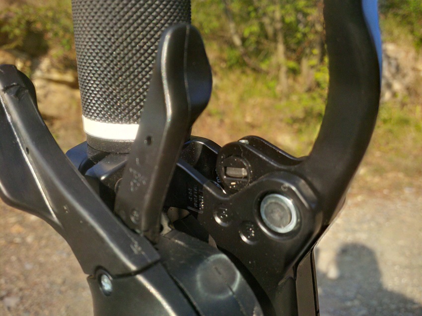

Inserito il - 10/10/2017 : 20:22:43  Mostra Profilo  Rispondi Quotando
205,23 KB
alla fine ho risolto con un pezzetto di tondino di alluminio
