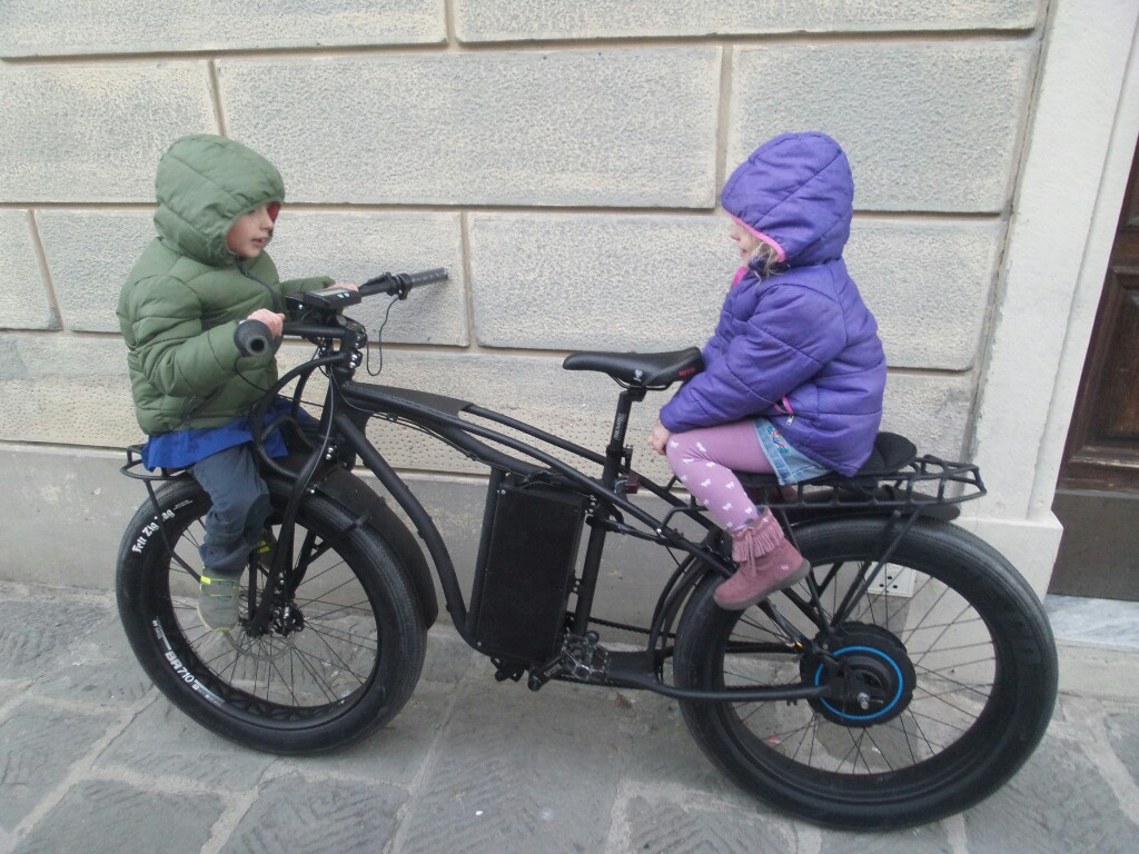

La regen è efficace principalmente per risparmiare i freni. Sugli scooter elettrici che gestisco senza dubbio il vataggio economico della regen è dato da questo. Imparando ad usarla su percorsi di routine, imprevisti a parte si riescono a utilizzare le pasticche dei freni meccanici per almeno il doppio se non il.triplo dei Km. Su una bipa realizzata di recente per un amico con un interessante motore diretto dotato di cambio interno (TDCM) non ho neanche installato il freno posteriore, tanto la frenata rigenerativa è efficace! Eccola!
215,99 KB

Bellissima!!!
9064 Messaggi
Inserito il - 16/08/2017 : 20:15:03  Mostra Profilo Invia a claudio02 un Messaggio Privato  Rispondi Quotando
che bici furba

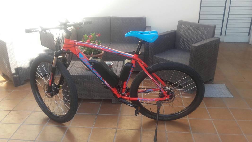

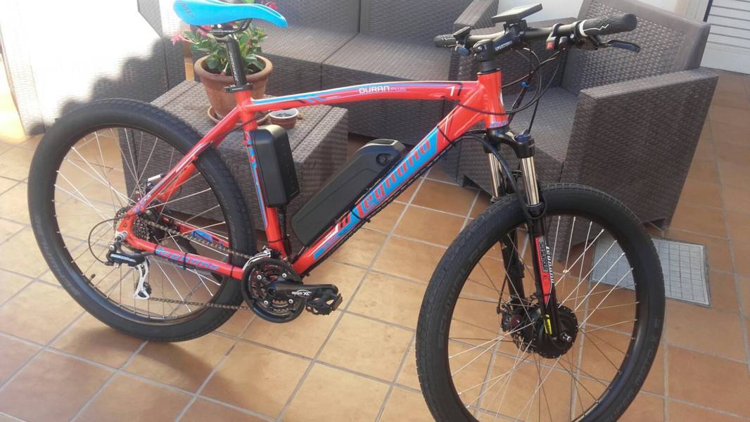

Già fatto con due vecchi 9C 6x10,kit di Joffa e centraline da 28A. Batteria Sony 14S ma visto che dovevo salire delle scale poi ho fatto due bici.Il telaio era un MBM in acciaio con batteria al centro messa su una staffa ,cerano pochi box disponibili l'unico che aveva batteria liion era Alcedo,la forcella era una da Fat bike quanto le fat bike non esistevano ancora!
Cerchi canale 65mm gomme 26" x 3
Saranno passati 4 anni.
Non potevo caricare la batteria al max e dovevo modulare tanto il freno motore .
Per una questione peso non l'ho rifarei ,da poco ho allestito una 2WD con due piccoli Bafang 200RPM survoltati a 48V ,molto piu gestibile come pesi,trasporto e molto piu pedalabile all'occorrenza.
gianluigi08
1216 Messaggi
Inserito il - 18/08/2017 : 11:42:26  Mostra Profilo  Visita l'Homepage di gianluigi08 Invia a gianluigi08 un Messaggio Privato  Rispondi Quotando
27,5"Plus
61,21 KB
88,71 KB

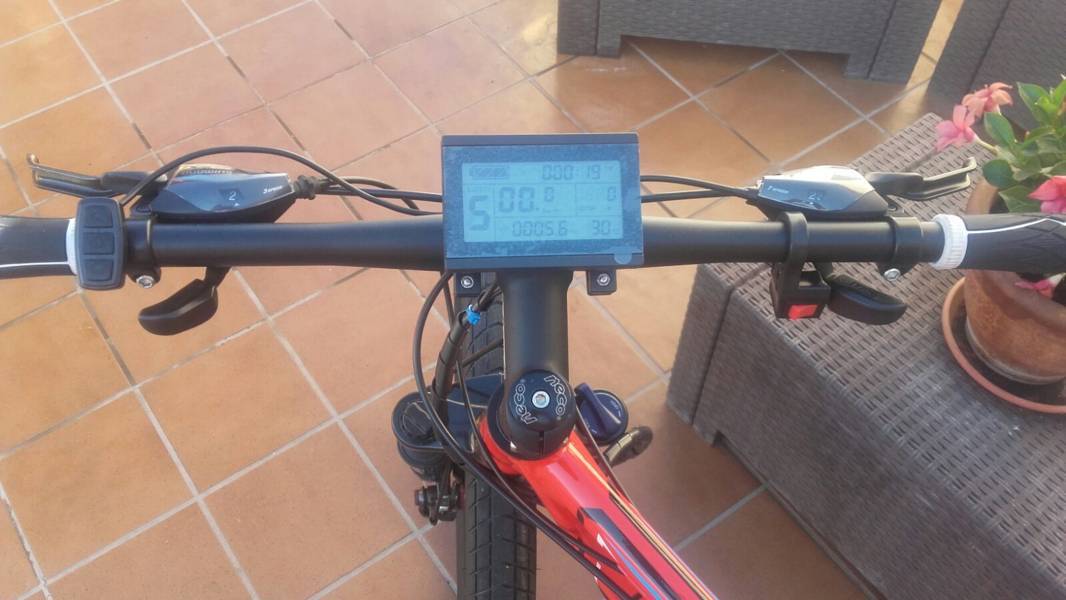

gianluigi08
1216 Messaggi
Inserito il - 19/08/2017 : 09:49:22  Mostra Profilo  Visita l'Homepage di gianluigi08 Invia a gianluigi08 un Messaggio Privato  Rispondi Quotando
68,18 KB
Ciao neanche a farlo di proposito ,il motore posteriore è per cerchio da 28" mentre l'anteriore è per cerchio da 26".
Quel pulsante a destra nella foto abilita il motore anteriore all'occorrenza ,poi un unico pas e unico display con tutte le funzioni abilitate.
