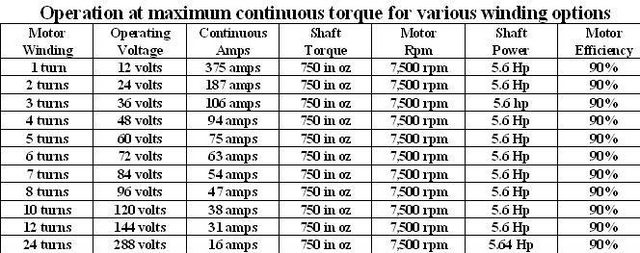

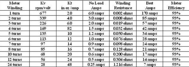

Con i nostri tipi di motore BLDC, la quantità di coppia, potenzialmente disponibile, è inversamente proporzionale alla percentuale di velocità a vuoto a cui il motore gira, quindi: massima coppia allo stallo, minima coppia alla velocità massima senza carico.
La coppia massima continua sostenibile dipende dalla capacità di disperdere il calore del sistema ed è normalmente ampiamente al di sotto della metà della coppia di stallo.
La velocità del motore quindi, in una certa condizione di carico, aumenta o diminuisce, all'interno del range determinato dalla costante kv (costante di velocità = Rad.Sec.^-1/Volt o rpm/Volt) fino a raggiungere l'equilibrio in cui la coppia disponibile soddifa il carico richiesto.
Per quanto rigurda la legge di Ohm, hai ragione gizeta, ma, nei nostri casi bipici tipici ( diciamo V fra 18V e 100V e I fra 8 A e 100 A) si tratta per lo piu' di variare opportunamente la sezione e la qualità dei conduttori nel sistema (di solito qualche centimetro al massimo) posto che il motore sia progettato e costruito per le tensioni e le intensità che ci si prefigge di utilizzare.
riporto per semplicità di comprensione la tabella di un motore molto affidabile e dai dati comprovati che puo' essere ordinato in varie configurazioni adatte a certe tensioni/intensità. Si puo' capire davvero davvero tanto riguardo a questo discorso da questi semplici numeri.
Come si vede al variare del numero di spire e di sezione del conduttore non varia l'efficienza ne' la velocità ne' la coppia massima ne' quindi la potenza raggiungibili con la giusta accoppiata intensità/tensione:
61,98 KB

Inserito il - 11/09/2017 : 11:52:14  Mostra Profilo  Visita l'Homepage di blindo7 Invia a blindo7 un Messaggio Privato  Rispondi Quotando
non capisco bene la tabella,
a primo impatto da W=VxI mantenendo costante il wattaggio finale ed il rendimento
ho gli stessi giri ma in base agli avvolgimenti del motore
presumo quindi che invertendo V ed I tra il primo con l'ultimo della tabella alla il rendimento vada farsi benedire,
quindi un motore nasce con dei valori ottimali per il suo rendimento
e non basta calare la tensione per trasformare un HS in HT
per le perdite all'aumentare dell'amperaggio sicuramente ci sono ma penso che da 36V a48V siano trascurabili

panurge
311 Messaggi
Inserito il - 11/09/2017 : 19:52:41  Mostra Profilo Invia a panurge un Messaggio Privato  Rispondi Quotando
Infatti, è esattamente cosi'.
solo che i motori delle motoruote devono essere progettati per soddisfare valori delle variabili abbastanza fisse:
- Coppia (sufficiente ai carichi di progetto, dai 20 ai 60 Nm solitamente)
- Tensione (entro i 50V per limiti dei regolatori, normativi, di economicità, di sicurezza e semplicità)
- kv (devono essere bassi perchè alla tensione di esercizio tipicamente attorno ai 36V devono rendere a ruota una velocità ragionevole entro codice, ovviamente secondo il diametro della ruota)
- Correnti ( sufficienti per la coppia richiesta, ma entro i limiti economici e tecnici dei regolatori, dei conduttori ecc.)
Ne esce fuori forzatamente un motore sovradimensionato/depotenziato con una densità scarsa, come qualsiasi motoruota sarà sempre rispetto ad un motore realizzato per la performance, ma molto robusto ed affidabile anche se lontano dal poter esprimere la sua piena efficienza e potenzialità.
Survoltare un motore di questo tipo rappresenta una cosa ovvias e logica, semplicemente si tratta di riportarlo ad un regime piu' consono alla sua stessa natura....
Con le motoruote geared, d'altra parte vale lo stesso discorso anche se in misura minore. qui ci sarebbe il riduttore meccanico, quindi, virtualmente, si potrebbe partire da un motore perfetto per le tensioni e le intensità e quindi da un codice piu' o meno preciso ma di fatto, comunque si preferisce giocare con gli avvolgimenti perchè costa meno che fare vari riduttori con rapporti diversi a secondo della ruota e della velocità richiesta, oltre che a volte quest'ultima strada essere proprio impraticabile per ingombri e limiti della riduzione planetaria.
In effetti puo' capitare pero' un motore geared che puo' giovarsi di un'uso a tensione piu' bassa (da 48 a 36) di quello per cui è targato, quando ad esempio sia palesemente troppo veloce a causa di un riduttore troppo scarso un codice ad elevato kv e la tensione di 14s mentre il motore era stao chiaramente progettato in origine con 48V fissi al banco, e magari lo si voglia usare su ruota leggermente piu' grande di quella di targa.

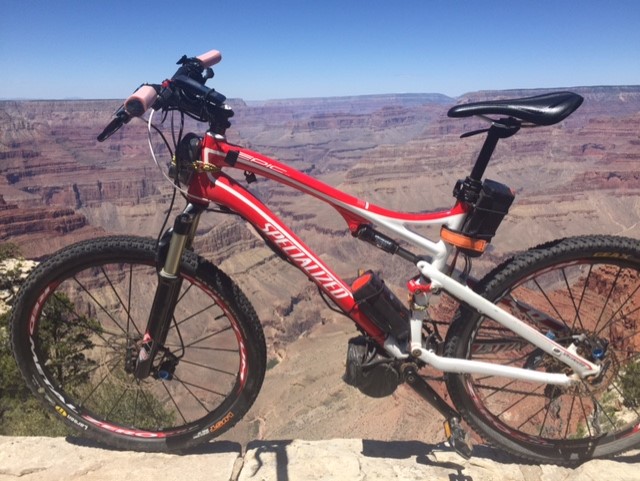

Inserito il - 12/09/2017 : 10:02:25  Mostra Profilo Invia a wsurfer un Messaggio Privato  Rispondi Quotando
96,79 KB
Inserito il - 12/09/2017 : 10:02:30  Mostra Profilo  Visita l'Homepage di blindo7 Invia a blindo7 un Messaggio Privato  Rispondi Quotando
wsurfer se hai sempre lo stesso motore occhio perchè la versione B ha una forma diversa rispetto al primo tipo
wsurfer
859 Messaggi
Inserito il - 12/09/2017 : 10:04:11  Mostra Profilo Invia a wsurfer un Messaggio Privato  Rispondi Quotando
Quello sopra e' il motore ultimo tipo a cui avevo rotto la centalina pasticciando con i cavi ed avendo solo quella vecchio tipo con me l' attaccata davanti con lo scotch!!!!
Modificato da - wsurfer in data 12/09/2017 10:04:50
Inserito il - 12/09/2017 : 10:08:50  Mostra Profilo  Visita l'Homepage di blindo7 Invia a blindo7 un Messaggio Privato  Rispondi Quotando
la necessità aguzza l'ingegno!!!
Fantastico!
E dalla foto l'impermeabilizzazione non era
certo in quel frangente un problema.
Grande!
