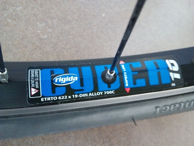

Buongiorno, avrei necessità di un aiuto per capire se è possibile montare dei copertoni un po' più larghi degli attuali originali ( 40 / 622 - 28 x1.50 - 700 x 38C )
montate su un cerchio ETRTO 622 x 19C - DIN 700 C.
La bici da donna, elettrificata Bafang, è della moglie che vorrebbe 'allargarsi' per sentirsi più sicura nelle discese con brecciolino. Come darle torto?
Vorrei, senza esagerare, montarne della misura :
47-622#8232;28 x 1.75, 700x38C
o anche meglio
50-622#8232;28 x 2.00, 700x38C
Dalle tabelle di Schwalbe, sembrerebbe di poter fare questa operazione a patto naturalmente che ci sia lo spazio necessario.
Interpellata la Schwalbe via mail, mimhanno risposto che dovrei chiedere al venditore o al fabbricante !?!? Loro che li costruiscono no?!? E vabbè
Mi potreste aiutare?

201,94 KB
su questi cerchi sono stati montati in origine:
continental city contact safetysystem C200 47-622 (28x1.75) (700x47C)

Inserito il - 12/09/2017 : 07:37:30  Mostra Profilo Invia a pilotaDD un Messaggio Privato  Rispondi Quotando
Le tabelle di Schwalbe dicono appunto che gomma da 50 e cerchione 19C sono pienamente accoppiabili.
Non ho capito quindi cosa altro hai chiesto loro.
Il punto è se c'è spazio sulla bici, ma questo lo sa solo il costruttre della bici o anche tu, armati di centimetro e prendi le misure...

Verifica se ci stanno le Big Ben Plus 50-622 (28 x 2.00) che avendo la conformazione baloon sono adatte al montaggio su cerchi stretti e danno un bel confort.
Quasi sicuramente ti daranno problemi i parafanghi ma con un po' di bricolage si risolve
Cosi mimha risposto Schwalbe alla stessa domanda che ho postato:
grazie per la Sua e-mail.
Le Ns tabelle danno indicazioni generali.
Per la misura dello pneumatico, si deve attenere alle specifiche tecniche menzionate dal costruttore del cerchio.
Montare pneumatici piu' larghi, può causare attriti ai foderi, ai parafanghi o alla forcella.
Le consiglio di prendere contatti con il costruttore del cerchio o della bicicletta, oppure farsi aiutare dal Suo dealer di fiducia.
Grazie. I parafanghi sono già stati tolti. Prenderò le misure per l'ingombro, ma l'importante era sapere se il cerchio supportava la misura
