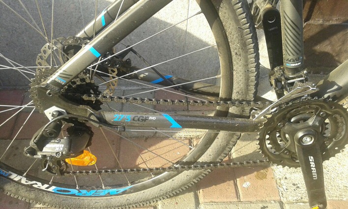

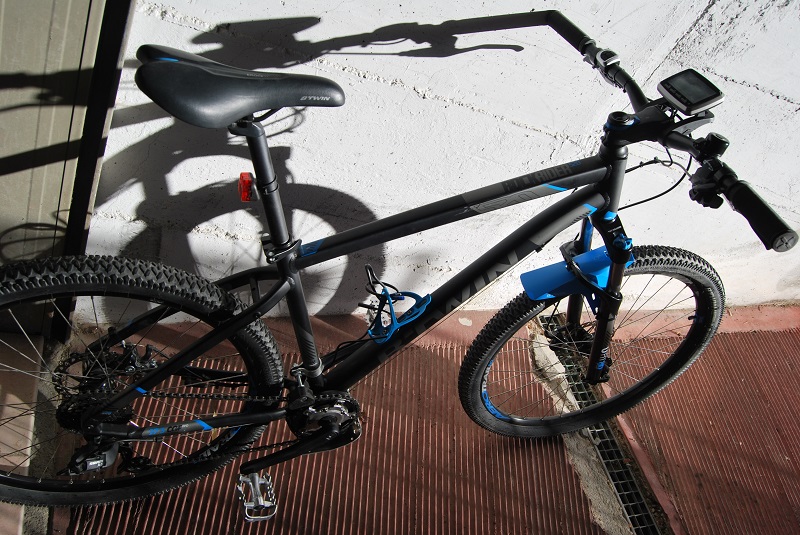

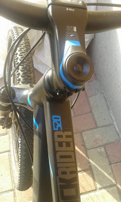

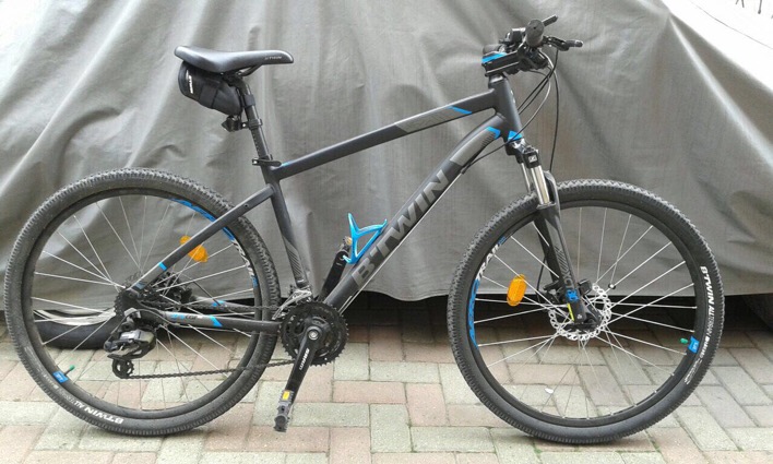

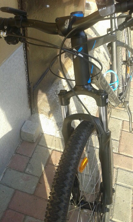

Molti di voi hanno già convertito delle RockRider, un mio amico ha una 520, ci sono problemi noti montando il BBS02? O vado tranquillo?

Problemi non dovresti averne, controlla solo che il carter dell'ultima demoltiplica non tocchi il fodero basso destro prima di andare in battuta con la scatola del movimento centrale.
Sulla mia RockHopper mi è capitato, ma mi è bastato utilizzare uno spessore per movimento centrale (si trovano facilmente sul web, vedi su chainreactioncycle.com) e tutto è andato liscio

ciao, dopo tanto tempo mi rifaccio vivo . Vai tranquillo con la 520 , è stata la seconda bici che ho elettrificato con il bbso1 , e le misure sono identiche . Ho avuto più problemi con la rr560 , lì il carter del motore urtava sul telaio e il mc era pure da 73 . saluti

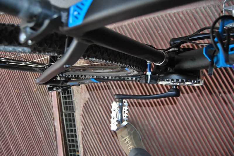

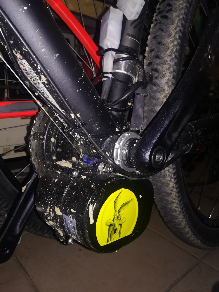

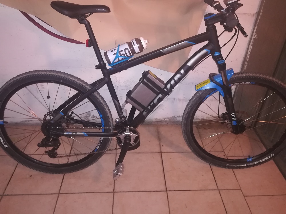

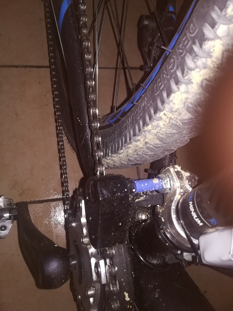

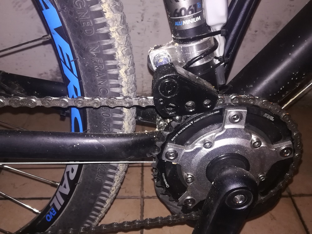

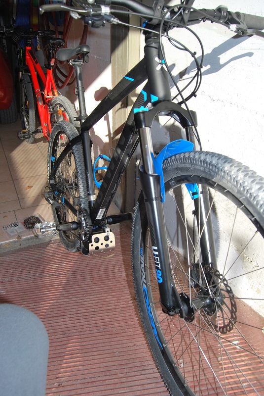

Salve,in attesa che arrivino le schede bms (ordinate da sito inglese provenienza cina) procedo con lavori on made tipo anti caduta per catena e paracolpi motore
pacio62
Umbria
313 Messaggi
Inserito il - 28/10/2017 : 11:29:09  Mostra Profilo  Rispondi Quotando
232,06 KB
164,75 KB
pacio62
Umbria
313 Messaggi

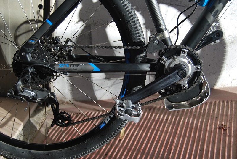

Inserito il - 28/10/2017 : 11:30:28  Mostra Profilo  Rispondi Quotando

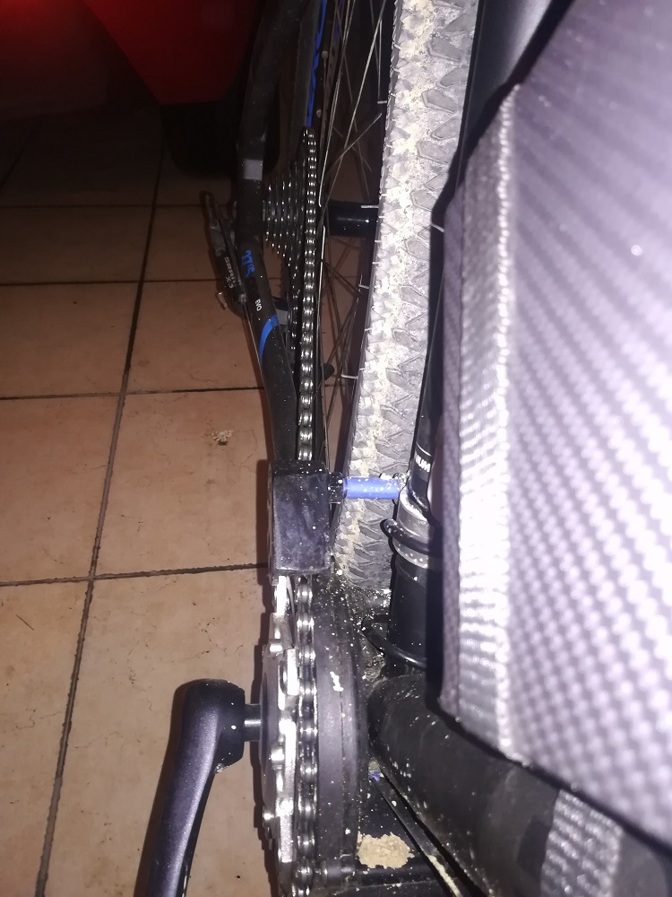

142,26 KB
questa e la linea catena con il rapporto più corto

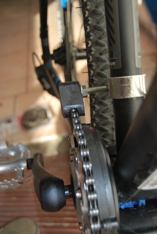

Inserito il - 28/10/2017 : 11:39:20  Mostra Profilo  Rispondi Quotando

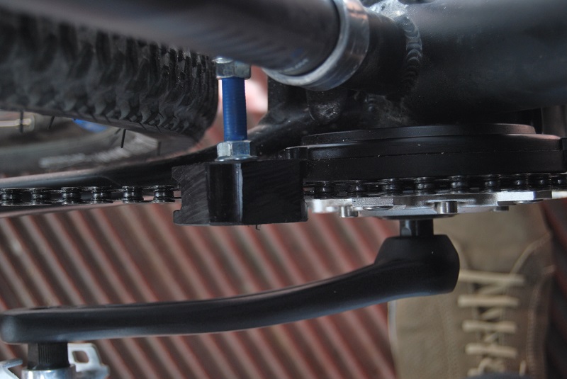

162,89 KB
116,7 KB

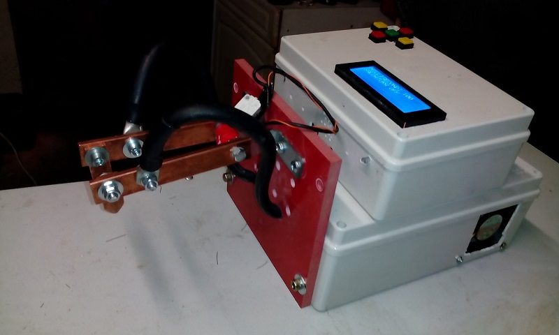

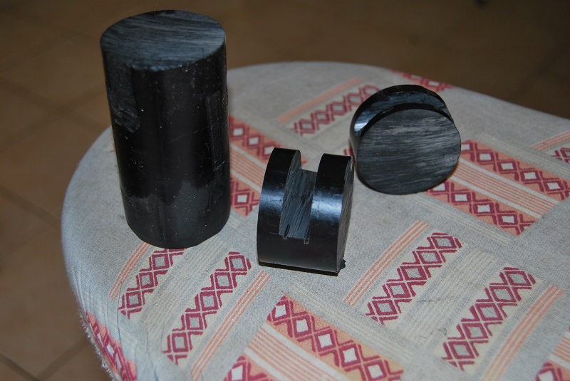

il guida catena lo realizzato con il teflon (la catena scorre bene)poi vedo usandola come lavora devo montare la catena da bici elettrica ma e molto pi lunga di quella originale e devo comprare uno smaglia catena, per le batterie dopo aver sentito i pareri negativi sul modo di saldare, abbiamo costruito (con mio fratello)
questa puntatrice con trafo di micro onde e arduino che controlla il tempo di azionamento funziona molto bene.

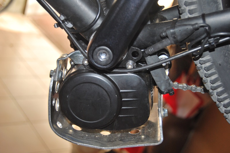

Inserito il - 28/10/2017 : 11:44:33  Mostra Profilo  Rispondi Quotando
251,25 KB

Complimenti, il vero fai da te!
36553 Messaggi
Inserito il - 28/10/2017 : 14:26:29  Mostra Profilo Invia a Barba 49 un Messaggio Privato  Rispondi Quotando
Perfetto, complimenti per tutto!!!

Bellissimo lavoro, anche se vedere linee catena così mi fa rabbrividire Prendi in considerazione, se il motore ti piace e se è possibile, di fresare il movimento centrale, sempre che il carter del motore non tocchi nel forcellone posteriore. L'ho fatto su una rr 6.3 e non ho nessun problema di catena, ma è una bici full a carro alto.
Ho potuto mettere anche la doppia (funzionante) e non potrei farne a meno, col 36 anteriore frullo troppo.

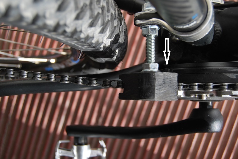

Inserito il - 28/10/2017 : 22:28:34  Mostra Profilo  Rispondi Quotando
168,1 KB
Purtroppo non si può togliere materiale, dove indica la freccia il carter del motore tocca il carro, stavo pensando di spacchettare i pignoni dietro e rimontarli dietro il più corto come spessori, tipo partendo dal basso togliendo il secondo e il quarto, però non so se si può fare e se poi se si può come risulterebbe la cambiata?
14787 Messaggi
Inserito il - 29/10/2017 : 02:51:17  Mostra Profilo Invia a andrea 104KG un Messaggio Privato  Rispondi Quotando
si può, all'inizio avevo tolto il primo e funzionava..

36553 Messaggi
Inserito il - 29/10/2017 : 09:48:51  Mostra Profilo Invia a Barba 49 un Messaggio Privato  Rispondi Quotando
Su alcuni pacchi i pignoni si possono spacchettare e riposizionare come spessori e la cambiate resta normale, mentre su altri la cosa è impossibile a causa della forma interna dei pignoni completamente diversa a seconda del numero dei denti.
Ad esempio se togli i due pignoni che hai detto è probabile che gli altri siano internamente troppo larghi per poter prendere il loro posto sul rocchetto, e che i due tolti invece non entrino assolutamente dietro al 36T...

Adesso vedo devo comprare la chiave per svitare il pacco il mio e sram con deragliatore x3 magari se si può fare riesco a far lavorare la catena in maniera migliore

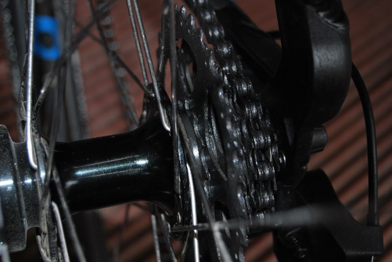

Inserito il - 04/11/2017 : 12:35:11  Mostra Profilo  Rispondi Quotando
Oggi ho provato a togliere il penultimo rapporto (dato che liberi sono il penultimo e l'ultimo gli altri sono solidali tra loro)e rimontarlo dietro il più corto regolato il cambio e provato, funziona benissimo e la line della catena e migliorata ora si allinea sul 5° rapporto (sulle native monocorona si allinea sul 4°mi sembra) ecco come si presenta
148,73 KB
136,32 KB
214,34 KB
36553 Messaggi
Inserito il - 04/11/2017 : 13:06:31  Mostra Profilo Invia a Barba 49 un Messaggio Privato  Rispondi Quotando
Va già molto meglio!

Inserito il - 27/12/2017 : 13:40:02  Mostra Profilo  Rispondi Quotando
274,94 KB
204,27 KB
218,57 KB
206,65 KB
273,68 KB
Ultima versione del guida catena on made con questa soluzione ho percorso senza problemi oltre 600 km e il motorello "willy" gira che è un piacere

Inserito il - 15/07/2020 : 12:02:35  Mostra Profilo  Rispondi Quotando
Ciao a tutti
mi intrufolo in questa discussione , nella mia RR540 utilizzando gli ultimi due rapporti leggeri ho una linea catena imbarazzante .
Mi date qualche consiglio per ottimizzare ?
