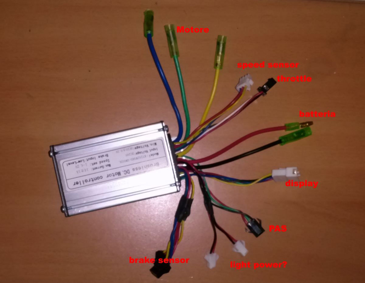

Salve
la mia bipa mi ha mollato di nuovo: appena il motore (un hub anteriore 250w 24v sensorless) succhiava un po di corrente la centralina andava in blackout.
Appena ho avuto un po' di tempo mi sono messo a ricontrollare i connettori uno ad uno convinto che fosse qualche contatto o qualche corto, visto che i cavi e i connettori sono stretti come acciughe nella loro box.
Dopo queste prove la centralina non riparte.

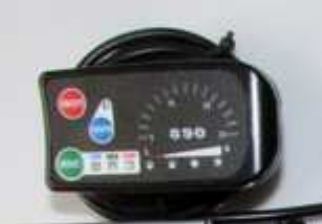

Il display a led, quando pigio il bottone home, accende per un attimo tutti i led e poi si spegne. Non fa più neanche come prima, che almeno si accendeva e si spegneva solo alla richiesta del motore di corrente in più)
Ho provato anche a agganciare solo l'alimentazione e il display lasciando staccato tutto il resto e il comportamento è lo stesso.
Sospetto che la centralina sia andata. Avete altri pareri o consigli? Confermate la mia diagnosi.
Riallego le foto della centralina e del display.
(ah... per inciso, la batteria col voltmetro mi dava 28-30V invece di 24... non è che per caso è la batteria che dà un voltaggio eccessivo?)

Puuza di bruciato dalla centralina? Aprila e controlla tutte le saldature a volte i cinesi sono avari di stagno guardala attentamente anche con una lente d'ingrandimento. Ho avuto un problema simile su un alimentatore che non dava più tensione ed era un filo senza stagno nello stampato.
Inserito il - 27/09/2017 : 12:32:10  Mostra Profilo Invia a Steu851 un Messaggio Privato  Rispondi Quotando
Stesso problema su un caricabatteria, reoforo solo inserito nel foro e non stagnato, un po andava ed un po' no

Niente puzza di bruciato...
La ho aperta ma non ho tirato fuori lo stampato per non svitare i dissipatori, ma a questo punto procedo seguendo i vostri consigli

Potrebbe essere anche il display, a me quest'anno se ne sono rotti due ed i sintomi erano più o meno quelli.
