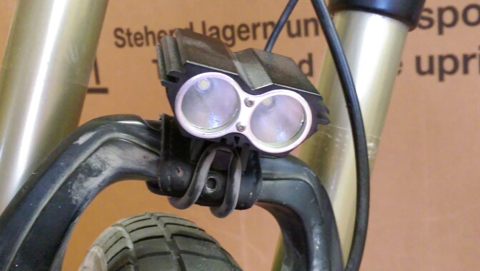

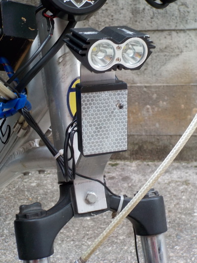

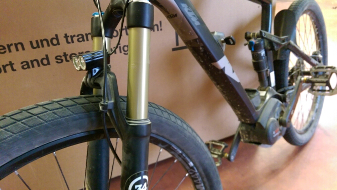

Oramai di questi faretti ne ho montati uno per ogni bici....
Costano poco e fanno bene il loro dovere.
248,46 KB
226,6 KB
In questa bici il faretto è da 7V e viene alimentato con l'uscita Luci della Bosch a 6V; Benchè sottoalimentato di luce ne fa anche troppa!
Purtroppo il fascio di luce che emette è di forma conica la cui parte alta non è "tagliata" orizzontalmente e bisogna orientarlo piuttosto in basso se non si vuole accecare chi viaggia in senso opposto. Nonostante questo l'illuminazione rimane molto buona.
Si può scegliere tra tre posizioni: Luce fissa massima, luce fissa media, luce strobo (inutilizzabile...)
