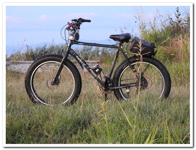

Come molti di voi si ricorderanno o guarderanno nella mia firma, una delle mie cavalcature storiche è la Surley Pugsley motorizzata Cyclone. Pensate che l'ho messa in circolazione per la prima volta il 13/11/2009 (mammamia, mi sembra preistoria) , quando di bici con ruotone non se ne vedeva in giro l'ombra, figuriamoci motorizzate .
Dopo le grandi soddisfazioni iniziali finì per non essere utilizzata praticamente più a causa principalmente di 2 motivi: l'arrivo in casa della futuristica (all'epoca) Haibike bosch e per il fatto che il suo look (e il suo rumore) non passava mai inosservato creandomi troppi imbarazzi, visto che sono un lupo solitario di natura.
Ma dopo tanti anni è tornata in pista alla grande, in quanto ormai l'occhio della gente si è assuefatto sia alle "fat" che al ronzio dei motori elettrici e quasi nessuno ci fa più caso.
Apro una parentesi: che soddisfazione riavviare una bici elettrica ferma da tanto tempo, basta collegare una batteria sana e... via! Chi invece non è mai impazzito a rimettere in esercizio un vecchio motorino o moto fermi da tanto tempo ? Chiusa parentesi.
Però mi sono detto: il sistema di motorizzazione era veramente grezzo (non solo la bici è illegale per girare in strada), ma non è dotata neanche di ruota libera sui pedali, ovvero c'è il PAS al contrario: quando gira il motore, devono girare anche i pedali!
Che sia il caso di passare ad esempio ad un più moderno bafang BBS ?
I fastidi di questa motorizzazione, per me, sono principalmente la rumorosità elevata , a volte, il surriscaldamento del motore se strapazzato a lungo e i picchi di potenza che inginocchiano le batterie quasi scariche. Mentre il vincolo della pedalata al motore si è rivelato per lo più un falso problema e anche la presenza esposta della catena motore alla fine non mi ha mai creato incidenti. Qualche volta è scesa la catena motore ma non è mai stato un dramma. Ci vuole anche una certa prudenza e precisione nel deragliare la catena sulle 2 corone anteriori per evitare s'incastri o vada a finire sulla catena motore, ma c'è da dire che non occorre cambiare spesso in tal senso. E' come per i fuoristrada inserire le ridotte o le marce normali. La coroncina da 20 denti si mette quando c'è bisogno delle "ridotte".
La domanda sovrana è: escludendo il lato economico il montaggio di un bafang BBS (o altro) merita ?
Si va incontro a molte rogne ?
Sento parlare di corone imbutate, linee catena non ottimali , problemi con movimenti centrali ecc. ecc. che un po' mi spaventano.
Ricordo alcune caratteristiche positive del mio "trattore" che mi spiacerebbe perdere:
- motore demoltiplicato alla ruota fino a 50 volte.
Questo mi permette di muovermi a velocità ridottissime senza compromettere troppo il rendimento e superare pendenze notevolissime .
112,12 KB
- motore molto in alto che permette di tenerlo fuori dall'acqua anche in guadi profondi e lo protegge da urti, fango e sassi.
(foto di repertorio)

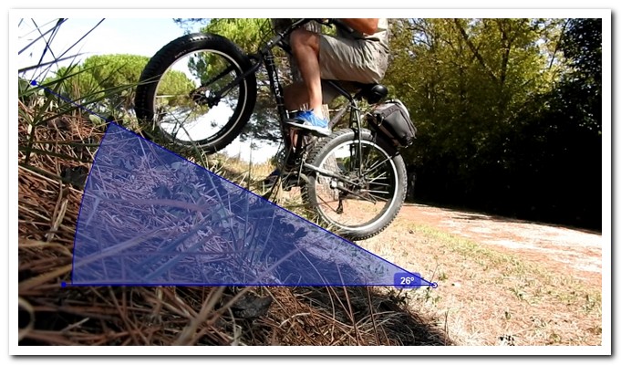

- sistema grazie alla potenza/riduzione del motore e alla presenza dell'acceleratore di cavarsela anche in situazioni pericolose o particolarmente difficili anche con uno o tutti e 2 piedi a terra.
- possibilità di movimentare la bici da terra senza sforzo su sentieri non pedalabili o anche, ad esempio, su per la scala della cantina regolando a piacere sforzo e velocità. Per questo uso ho adottato apposta anche pedali pieghevoli per non darmeli sugli stinchi.
- complessità minima dei cablaggi (motore e centralina in un unico corpo + cavi potenza + cavo acceleratore e nient'altro) .
- movimento centrale e moltiplica originali .
Che dite è ora di aggiornarsi o mi tengo il dinosauro ?

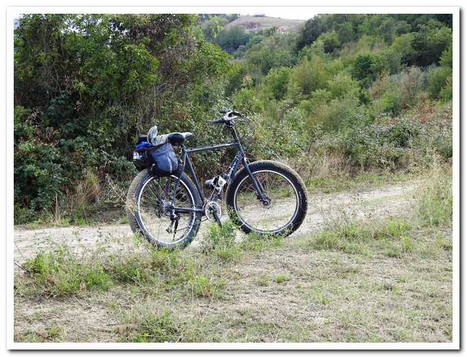

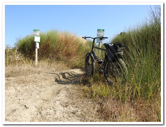

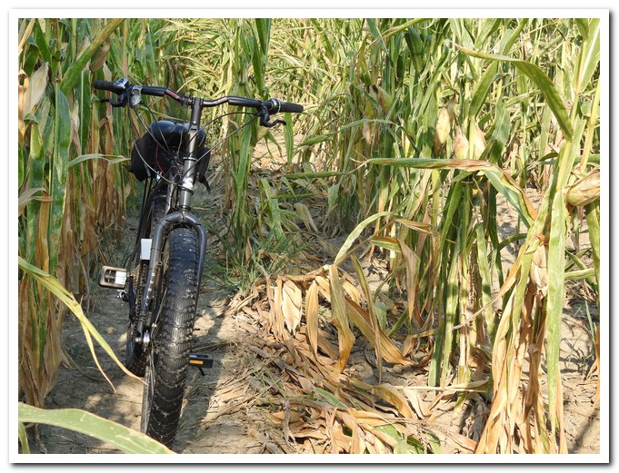

Intanto metto alcune foto recenti che se le merita dopo tutti questi anni di silenzio:
