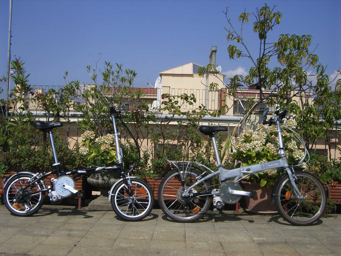

He, he, guarda come sta bene il Cyclone con una bicina a ruote piccole!!

La Dahon da 20" cyclonizzata sarebbe una valida proposta, le batterie dove le tieni ?

Si, hai ragione nella foto la batteria non c'è; comunque la metto sul portapacchi.
