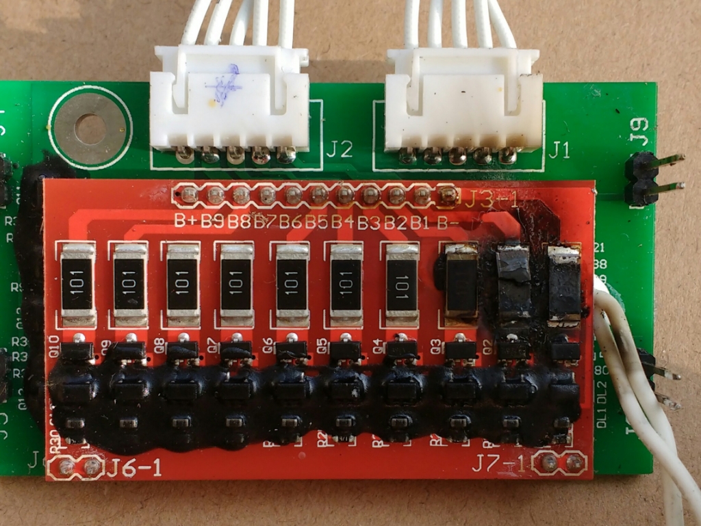

A proposito di bms oggi ne ho fumato uno nel saldare i cavi.
È un bms con 2 cavi di bilanciamento mixati e arrivato al cavo b7 ha cominciato a fumare eppure i voltaggi erano giusti e saldavo da b1 in poi..
Era forse da connettere al PCB dopo aver saldato tutto?
Misteri dei bms

Eccolo
http://www.spiritbike.cz/bms-li-ion-36v-typ-l-542-10s-15a-137/pZSD.EB-SP-0220/
Schema
http://www.spiritbike.cz/download/521/BMS%20zapojeni%20L-542-10S.pdf

Aggiornamento:
Smontaggio bms, trovate 2 resistenze bruciate, ora provo a rianimarlo e seguire i collegamenti del sito ceco.
Qui sul forum ho già trovato un buon consiglio: prima i cavi di potenza e poi il bilanciamento, chissà se è stato questo

Inserito il - 10/11/2017 : 22:25:06  Mostra Profilo Invia a dhcp un Messaggio Privato  Rispondi Quotando
bms fritto

I BMS friggono solo per due motivi, difetto di produzione oppure errore di montaggio, la sequenza (collegare prima la potenza oppure i cavi di bilanciamento) porta casomai solo ad un blocco temporaneo ma non causa nessun danno irreversibile.
PS) Personalmente non saldo mai i cavetti di bilanciamento con i loro connettori collegati alla scheda del BMS: Faccio le saldature, ricontrollo il tutto con il tester e solo allora collego i connettori.

La scheda di bilanciamento rossa ha un layout bello ordinato da b- in poi progressivo, è l'altro pcb verde, che credo faccia da cutoff e alimentazione, che ha un ordine random sulle spine jst.
Forse lo fanno perché è un bms per pacchi industriali dove certi cavi di bilanciamento risultano raggruppati sempre su due lati della batteria.
Ero molto sicuro di aver fatto i collegamenti corretti, ma evidentemente no.
È un bms recuperato da un pacco esaurito ma funzionante.
Prossimo aggiornamento all'arrivo Delle resistenze.
