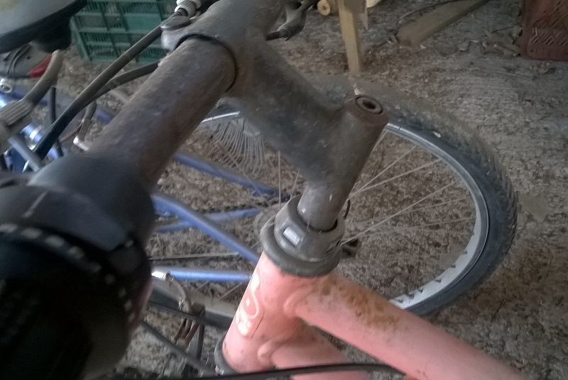

la bici andrebbe bene ma credo che il cannotto sia da 1" è così o la foto inganna?

Si, canotto da 1". La bici é una decathlon Serie T 26/3

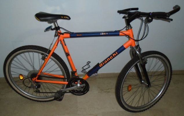

Ciao sempre con cannotto da 1" ho questa bianchi IBEX vintage in acciaio praticamente nuova in taglia L.

Il fatto è che con cannotto da 1" non si trovano forcelle decenti, quindi non vanno bene.

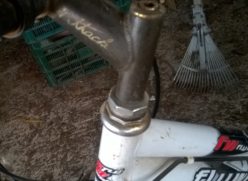

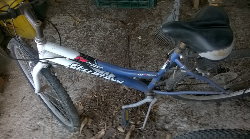

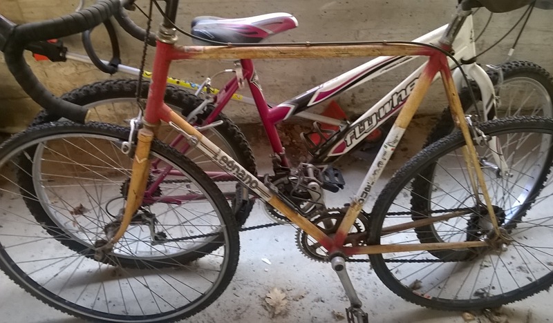

Allora ho fatto delle foto se cosi posso chiamarle.
L'unica cosa che sono stato in grado di verificare è stato il telaio che è in ferro(ho verificato con una calamità).
Il cannotto non so come verificarlo se mi dici come fare procedo.
Allego le foto delle bici disponibili se qualcuna ti va bene me lo dici e te la porto.

questa è una 24
177,22 KB
185,68 KB
poi ci sarebbe questa vecchia legnano da corsa a cui avrei voluto montare un HUB da salita ma....... non ne sono capace
200,75 KB

3565 Messaggi
Inserito il - 19/10/2017 : 23:12:17  Mostra Profilo Invia a T4R un Messaggio Privato  Rispondi Quotando
Ti ringrazio per la disponibilità ma non vanno bene, hanno il cannotto da 1", sono da donna, quindi non posso mettere le batterie nel triangolo e non sono adatte a montare una forca ammortizzata perchè alzerebbe troppo l'anteriore.
Ciò non toglie che quando vuoi ci si possa vedere per conoscerci
E se vuoi procedere con l'elettrificazione della Legnano sarò felice di darti una mano.
