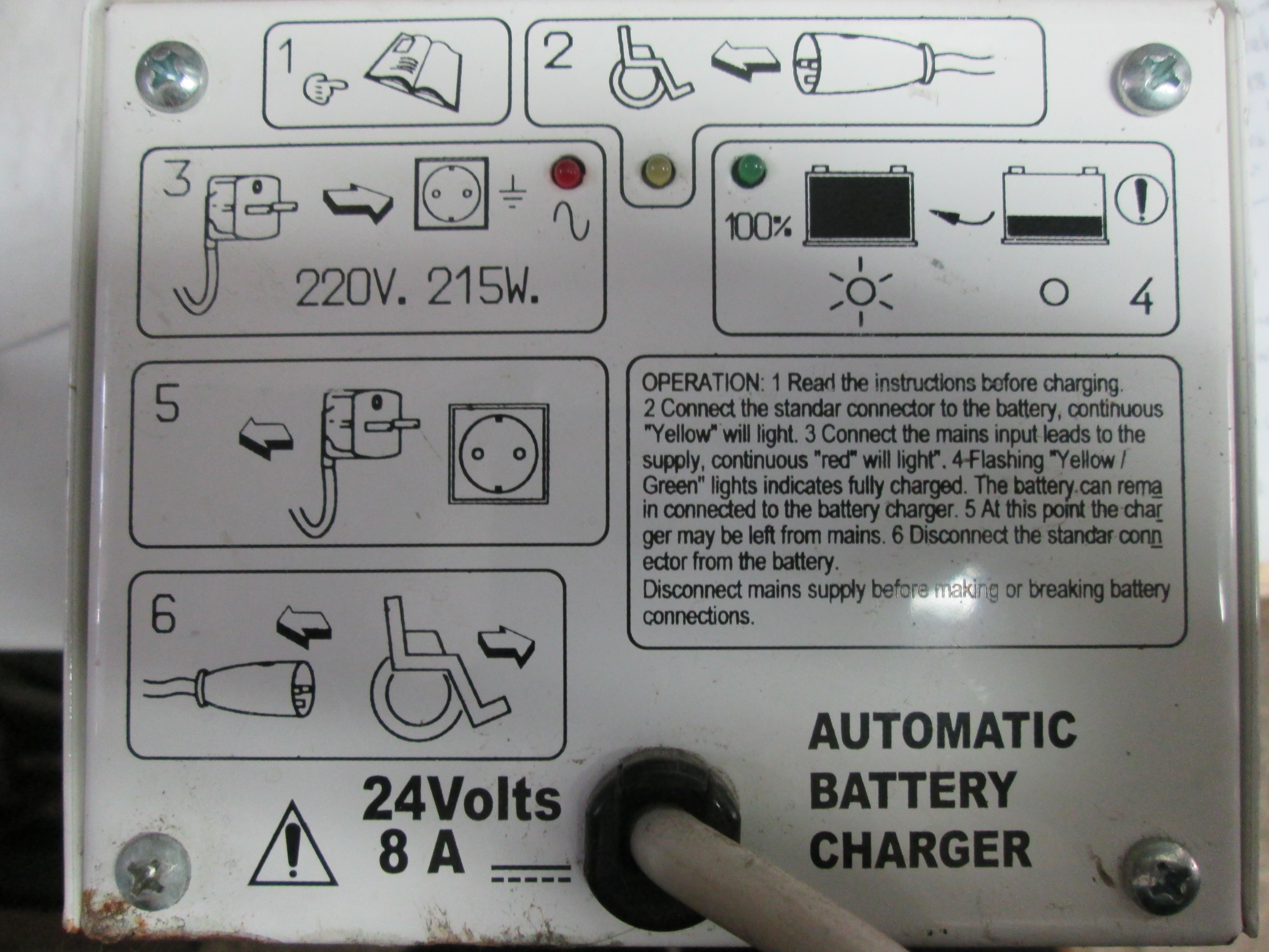

acc ne ho pure due!...ma questo invece?...era di una carrozzina motorizzata ma non so che chimica usasse, dal fine carica dichiarato a 29,5V potrebbe essere stata al piombo?
3030,97 KB
3283,28 KB

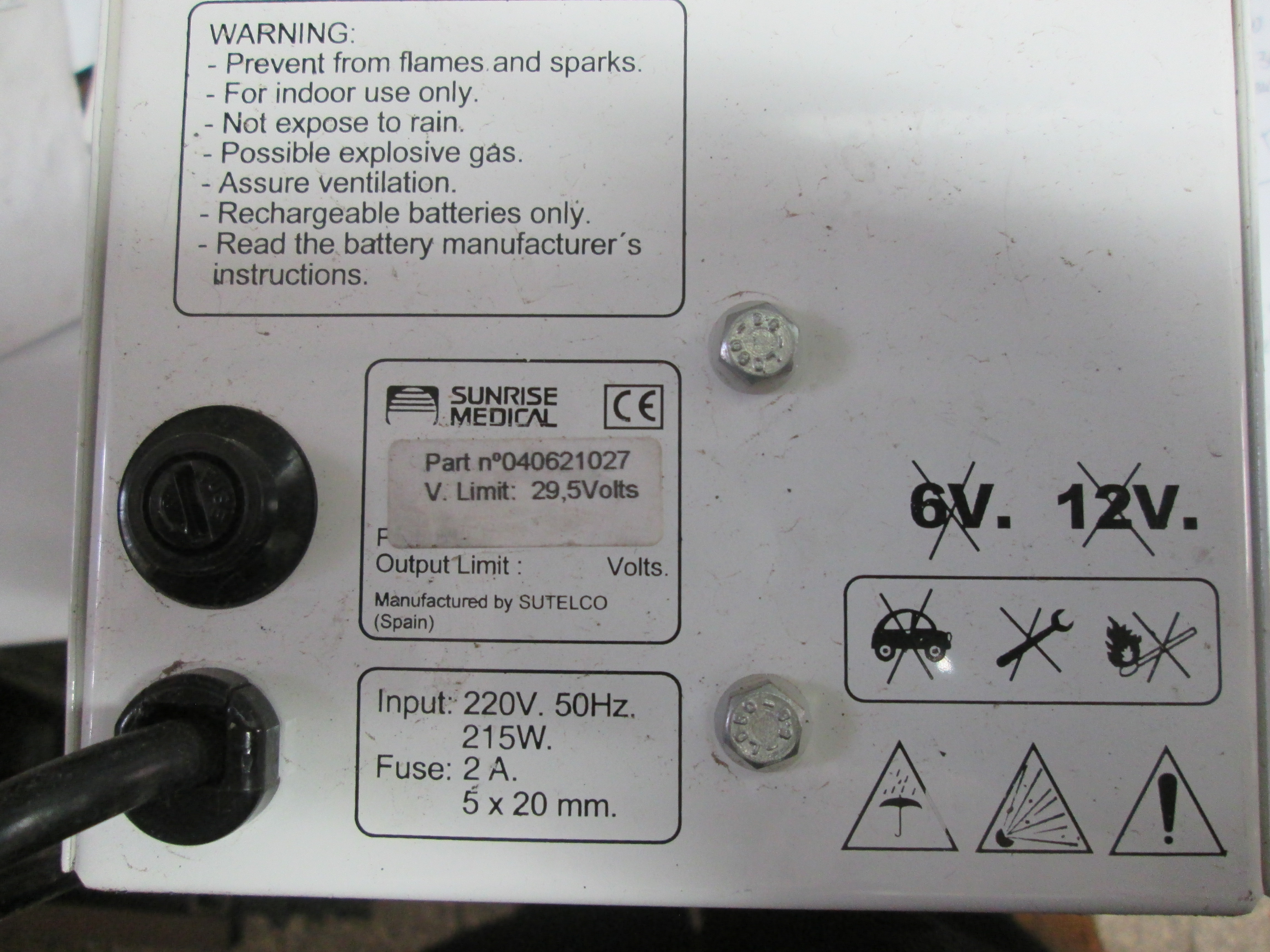

Inserito il - 21/05/2020 : 17:53:46  Mostra Profilo Invia a maxdef un Messaggio Privato  Rispondi Quotando
maxdef
191 Messaggi
Inserito il - 21/05/2020 : 18:00:01  Mostra Profilo Invia a maxdef un Messaggio Privato  Rispondi Quotando
3283,27 KB
Inserito il - 21/05/2020 : 20:38:14  Mostra Profilo Invia a Barba 49 un Messaggio Privato  Rispondi Quotando
Quello è per batterie al piombo, lo vedi bene dagli "avvertimenti" sulla fuoriuscita di gas infiammabili durante la ricarica e dalla forma della batteria sul frontale: Fai comunque attenzione perchè caricare con 8A una batteria di piccola capacità (9Ah) come quella che hai sulla bici significa distruggerla!!!
Probabilmente quella motocarrozzetta aveva una batteria decisamente più grande della tua!!!
