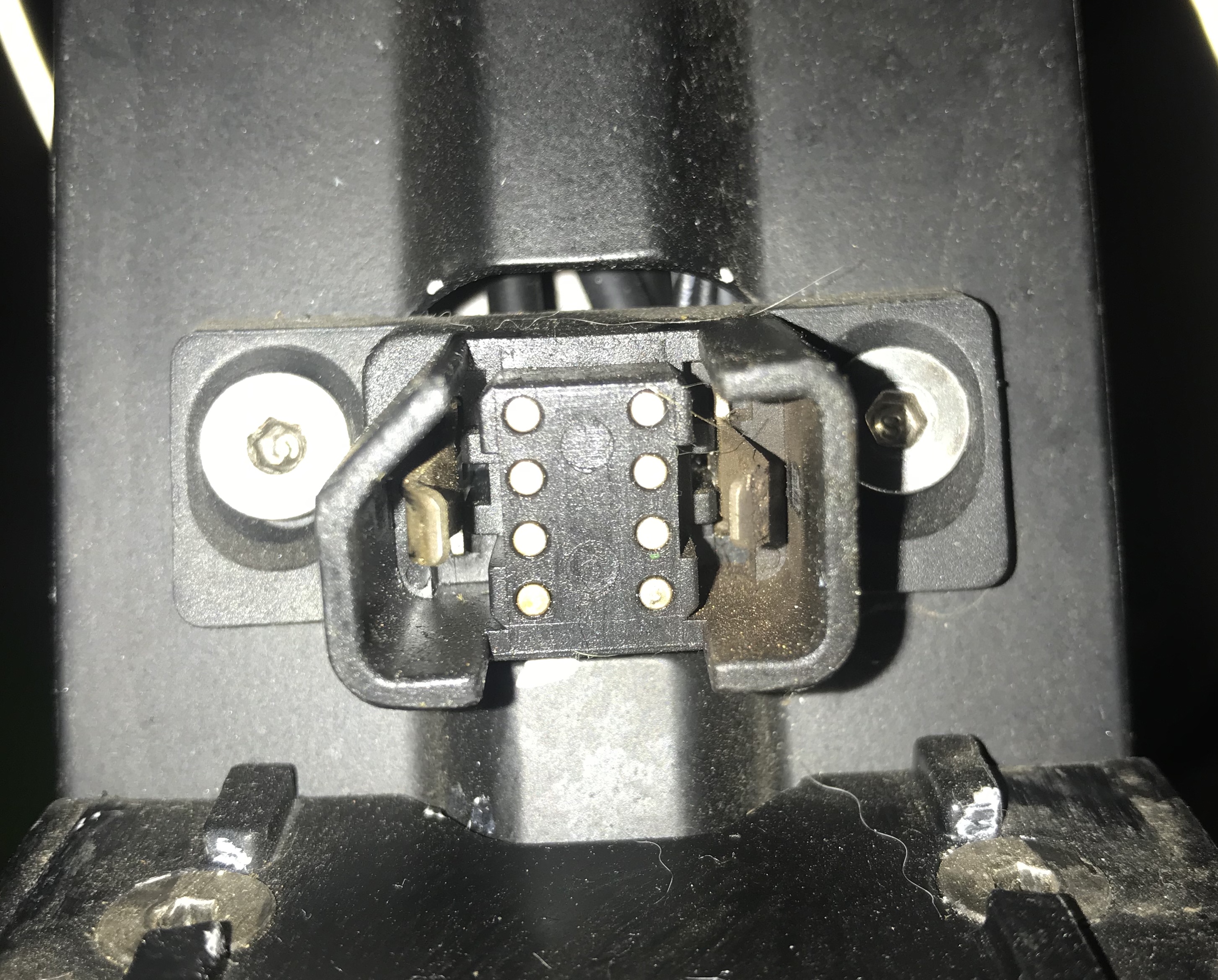

Non so se "accodandomi" a questa discussione faccio una cosa corretta, me ne scuso e, qualora fosse un problema la ripeterò sullo spazio giusto che mi direte. Il mio problema è lo stesso di marco61 ma con diversa batteria 36V 12A montata sulla BH NEO CROSS. Adesso riesco ancora a raggiungere i 30 Km con una carica completa e mi copre il tragitto utile ma sapere di non poter avere la libertà di prolungarlo è una brutta sensazione.
Per ovvi motivi non intendo assolutamente comprare una batteria nuova originale quindi
Chiedo:
1 - Quali tipi di batterie sono migliori ed adatte al ricellaggio della mia, casomai aumentando l'autonomia?
2 - Sarebbe meglio (se possibile) aggiungere una batteria al portapacchi in parallelo, avendo così una maggiore autonomia e sfruttando ancora la vecchia batteria (per quello che riesce a dare)

36552 Messaggi
Inserito il - 02/11/2017 : 11:45:39  Mostra Profilo Invia a Barba 49 un Messaggio Privato  Rispondi Quotando
Come abbiamo già scritto puoi far ricellare la tua batteria usando elementi con capacità più elevata, e siccome la tua batteria è probabilmente formata da 40 elementi da 2900mAh (10S-4P) potrai impiegare ad esempio 40 celle da 3500mAh, portando così la capacità complessiva dai 11,6Ah attuali ai 14Ah...
Quanto alla batteria aggiuntiva non la vedo una grande idea, spendi soldi e poi alla fine dovrai sempre ricellare anche la tua originale, quindi tanto vale togliersi il pensiero.
Oltretutto poi alcune bici elettriche non accettano una seconda batteria in parallelo, vedi Bosch ad esempio, quindi non so nemmeno se la cosa è fattibile.

marco61
65 Messaggi
Inserito il - 25/10/2019 : 16:35:41  Mostra Profilo  Rispondi Quotando
windfire ha scritto:
Il tipo di batteria della bici in questione è di quelle "proprietarie"?
Ovvero stile bosch?
Ovvero è ricellabile tranquillamente?
E' ricellabile e l'ho già fatto fare, come ben descritto nella discussione.
Ero rimasto al fatto che le celle fossero solo state ordinate.
La batteria dialoga con la centralina?
Con quanti contatti esce?
Questo è l’attacco posto sulla base:
2040,24 KB
windfire
1932 Messaggi
Inserito il - 25/10/2019 : 20:22:09  Mostra Profilo Invia a windfire un Messaggio Privato  Rispondi Quotando
Ovvero stile bosch?
2040,24 KB
Gentilissimo...quindi i contatti sono solo 2? (quelli grossi a destra e a sinistra?) quelli che vedo al centro cosa sono?...spero non siano contatti elettrici.
Alla fine avevi guadagnato in autonomia?

Anche costruirne una artigianale.
Se quelli che vedo al centro sono dei contatti di dialogo (ma dalla foto che hai fatto non riesco a capirlo), beh potresti avere qualche problema.
bubunapoli
2124 Messaggi
Inserito il - 26/10/2019 : 13:01:42  Mostra Profilo Invia a bubunapoli un Messaggio Privato  Rispondi Quotando
credo siano contatti (femmina) TUTTI funzionanti.
Infatti sulla batteria corrispondono 8 "minisporgenze"
maschi.
marco61

14775 Messaggi
Inserito il - 26/10/2019 : 15:17:52  Mostra Profilo Invia a andrea 104KG un Messaggio Privato  Rispondi Quotando
Semplicemente per non far bruciare i contatti ne hanno fatto 4 negativi e 4 positivi.
Per la borsetta per 90 celle ci vuole qualcosa di MOLTO robusto te ne renderai comto...
36552 Messaggi
Inserito il - 26/10/2019 : 15:25:49  Mostra Profilo Invia a Barba 49 un Messaggio Privato  Rispondi Quotando
Se quelli centrali sono contatti di dialogo (quelli di potenza ovviamente sono i due laterali di grosse dimensioni) mi sa che avrai dei problemi se modifichi qualcosa, anche se spero di no...
windfire
1932 Messaggi
Inserito il - 26/10/2019 : 16:06:02  Mostra Profilo Invia a windfire un Messaggio Privato  Rispondi Quotando
Quindi si apre una diatriba
I contatti sono 2 di potenza + 8 di dialogo ?
Oppure sono 4 positivi e 4 negativi e i due laterali nella realtà non sono contatti?
14775 Messaggi
Inserito il - 26/10/2019 : 19:15:50  Mostra Profilo Invia a andrea 104KG un Messaggio Privato  Rispondi Quotando
Io voto sul fatto che i laterali siano semplici mollette e che la batteria non comunichi col motore, dopotutto se no sbaglio è un hub...
marco61
65 Messaggi
Inserito il - 26/10/2019 : 20:51:24  Mostra Profilo  Rispondi Quotando
Confermo, la bici ha il motore sul mozzo posteriore. Che la batteria non comunichi col motore credo di aver capito che sarebbe un vantaggio.
Per l’involucro sarebbe probabilmente più adatto qualcosa da sistemare sul portapacchi posteriore. Il peso però non sarebbe eccessivo, intorno ai 3 kg. credo. Chiaro che optando per una borsa morbida dovrò evitare spigoli che possano tagliarla.

Inserito il - 28/10/2019 : 10:04:19  Mostra Profilo Invia a Steu851 un Messaggio Privato  Rispondi Quotando
per capire a cosa servono i contatti potresti fare una semplice prova ( Non mi assumo responsabilità per eventuali danni causati dal test)
metti un pezzetto di nastro isolante sugli 8 contatti centrali se la bici si accende quelli laterali sono i contatti di potenza.
bubunapoli
2124 Messaggi
Inserito il - 28/10/2019 : 16:10:59  Mostra Profilo Invia a bubunapoli un Messaggio Privato  Rispondi Quotando
Marco sono contatti di dialogo, ossia servono per far dialogare centralina e display. Se provi a isolarli (come suggerisce Steu) all'accensione la carica sul display lampeggia, la bici parte ma poco dopo la bici si ferma segnalando un errore. Quindi devono essere liberi di funzionare. Ma la cosa è poco importante.
Non sono un esperto, ma come concetti di base ti dico che la batteria supplementare deve funzionare in parallelo con quella esistente. Se di default la batteria che monti è una 13s3p potrai aggiungere una serie e farla diventare una 13s4p, oppure aggiungere 2 serie e farla diventare una 13s5p, etc...il numero delle celle in serie non lo puoi modificare (48 volt), puoi solo aumentare i paralleli (per aumentare i watt). Già se raddoppi le celle preesistenti, ottieni una batteria corposa (13s6p). La centralina e il display non dovrebbero "opporre" alcun veto a tale trasformazione, la bici (quasi) raddoppia il n. di Km che normalmente fai attualmente. E tecnicamente qualsiasi esperto te l'assembla in poco tempo e non ci mette nulla a fare uscire uno spinotto da collegarla in parallelo con l'originale (da cui esce l'altro spinotto). Il problema si pone solo con la ricarica, perchè se lasci sempre le due batterie sempre collegate il charger raddoppia i tempi di ricarica e col bms, perchè quest'ultimo non deve bilanciare 3 paralleli ma 6. Onestamente qui ci vuole il consulto di un esperto. Il problema poi di dove sistemarla è un non problema. Forse sotto quella originale (con la faccia rivolta sottosopra) o in un borsello sotto la sella è la sistemazione migliore.
