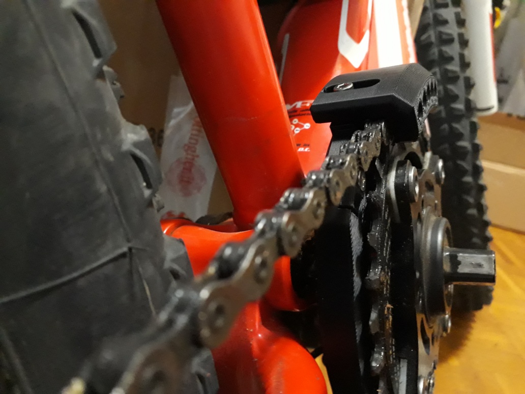

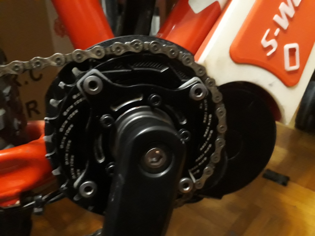

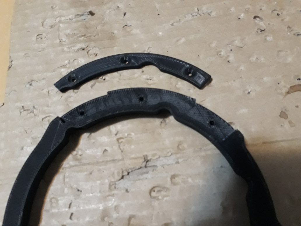

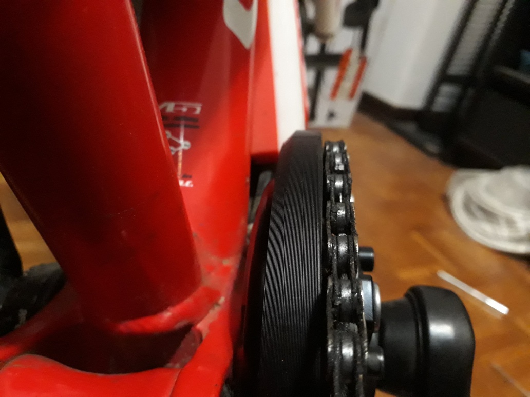

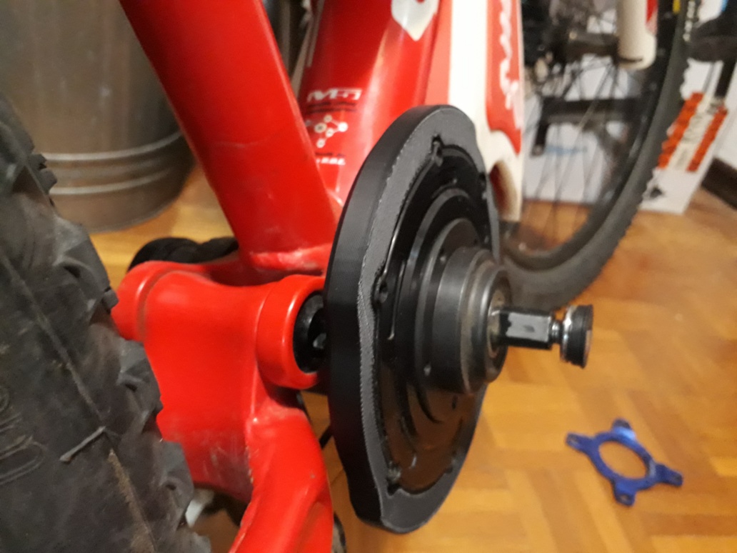

Ho realizzato un anello che evita la caduta della catena

Fantastico!!! Se mi mandi il file lo faccio stampare in un negozio di modellismo che fà stampe 3d....
Bella idea ,non ci avevo pensato....non é che ci sale sopra con il rapporto più grande dietro?
DesignerTO
129 Messaggi
Inserito il - 21/10/2017 : 15:03:37  Mostra Profilo  Visita l'Homepage di DesignerTO  Rispondi Quotando
Grazie!
Attualmente ho fatto una trentina di km e non ho avuto problemi di nessun tipo, per quanto riguarda il file non vorrei essere scortese ma ho avuto in passato spiacevoli sorprese.. li vendevano o li stampavano per vendere. Se ti interessa te lo stampo io.

Ciao ,ma una corona anticaduta migliore?
Se hai avuto bisogno del guida catena vuol dire che la trasmissione lavora male ,hai una catena usurata o pignoni usurati .
Detto questo bravo per l'idea ,può essere un alternativa ai vari guidacatena ,bash o a limite il deragliatore bloccato ecc

Si hai ragione,La linea catena del BBS mettendo una corona non bombata come quella in dotazione, peggiora parecchio, mi è capitato più volte prendere colpi e per qualche motivo la catena mi cadeva dietro incastrandosi tra il motore è la corona piegando addirittura lo Spider verso l'esterno, volevo far evitare appunto questo.

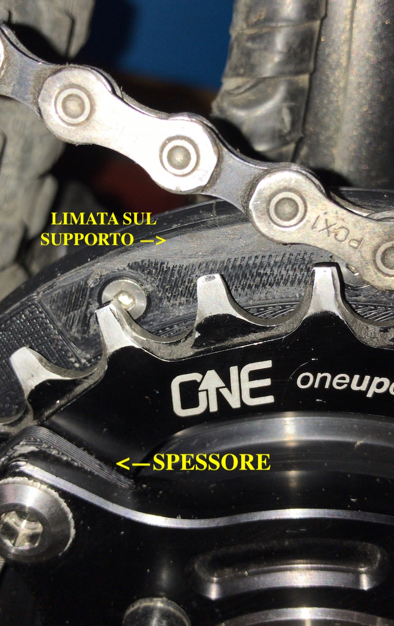

DeisignerTO, ma ti sei stampato anche i distanziali per la corona?
Quelli che ho sono buoni e la linea catena è spettacolare, ma fanno troppo rumore sotto sforzo.
Te lo chiedo perchè ora ho il tuo stesso ragno e dopo aver montato anche i bulloni in titanio, non so più cosa fare per eliminare quel maledetto rumore di alluminio quando spingo di più sui pedali.
Con la corona unica per Bafang nessun rumore, ma la linea catena peggiora di molto e devo rinunciare al 36 e al 42.
Si gli spessori me li sono stampati, mi pare che siano da 2mm, non lo so se possono risolvere il tuo problema, ora voglio ancora fare degli accorgimenti sul anello anticaduta e mi deve arrivare il filamento ad alta resistenza (ho bisogno di un po'di tempo) a chi è interessato glie li metto assieme

DesignerTO ha scritto:
Potrebbero risolvermi quel maledetto rumoraccio di alluminio (tic-tic) che mi ha fatto impazzire, temendo fosse un problema di accoppiamento dei cuscinetti del motore questo agosto (ho smontato tutto per poi scoprire che erano il ragno e la corona.- ho sostituito il ragno con uno più solido - mi sono saltati un paio di bulloni della corona e li ho sostituiti con altri in titanio - il rumore è rimasto purtroppo , almeno so che non è il motore o altro).
Ad ogni modo, 2mm è la misura perfetta dei distanziali corona e per la forma non ci dovrebbero essere problemi perchè ho il tuo stesso ragno.

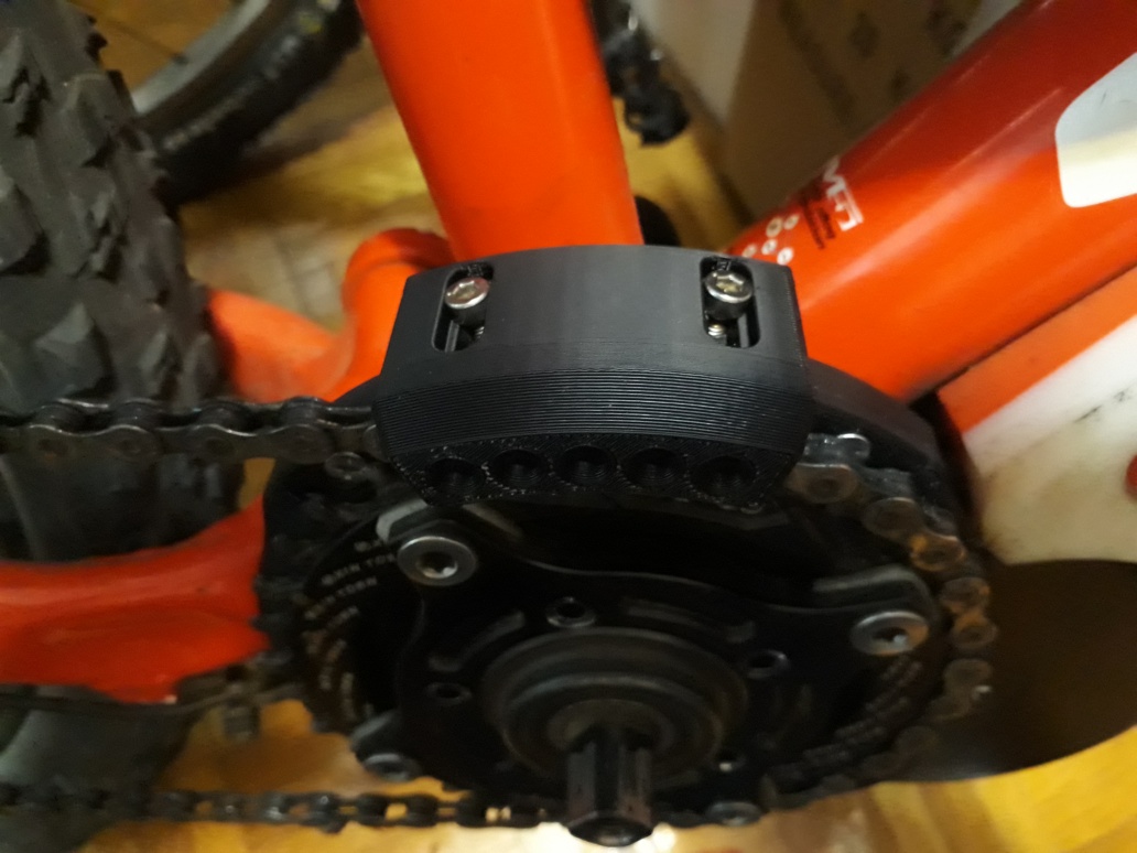

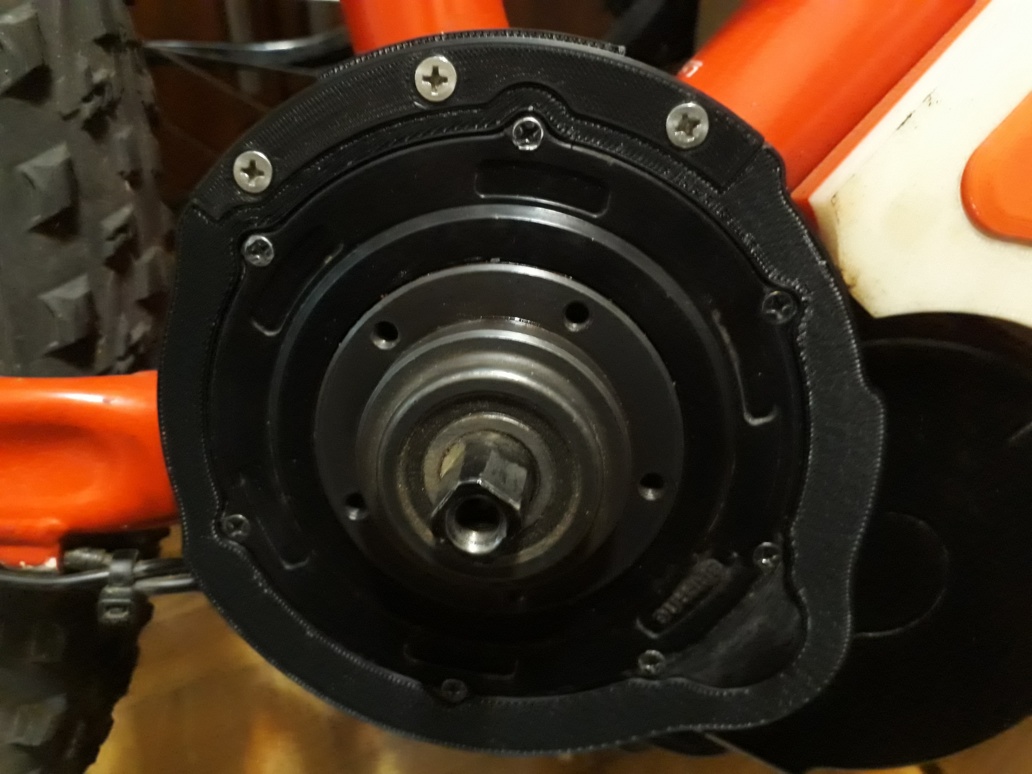

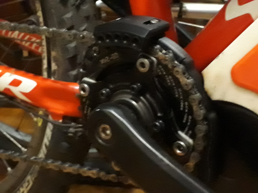

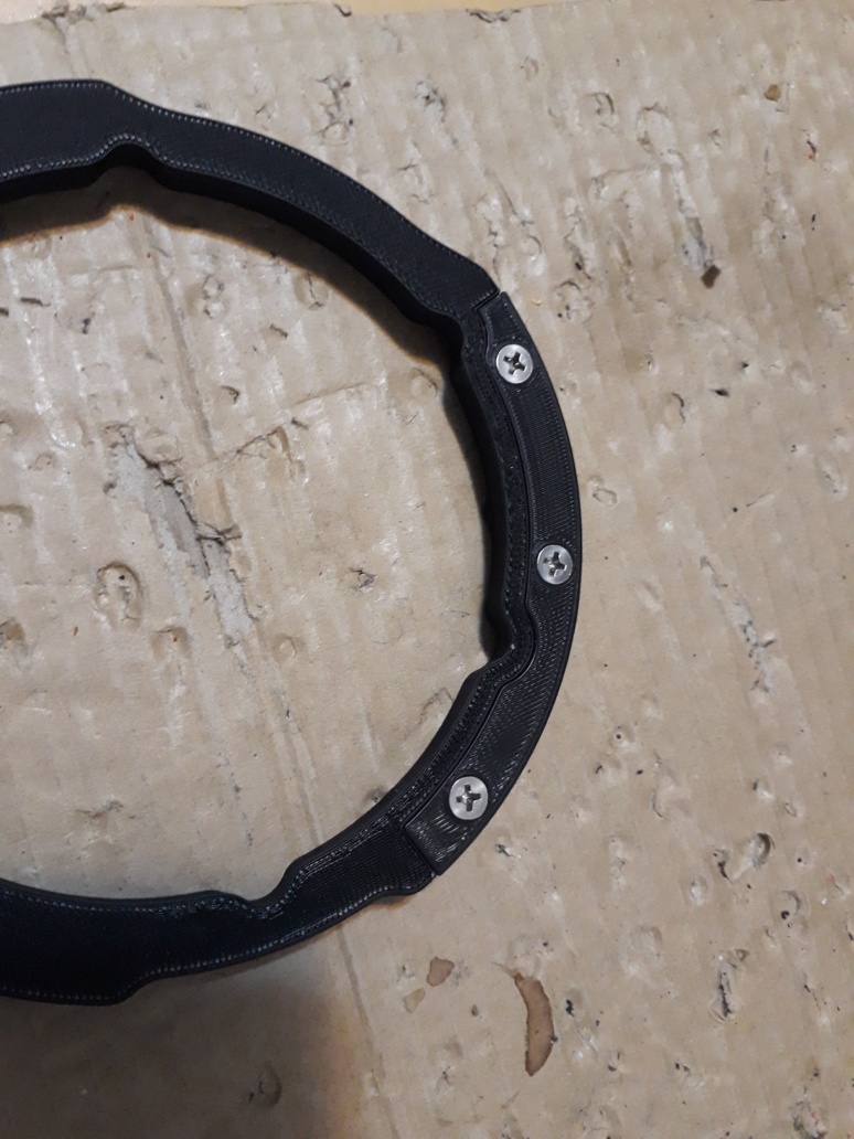

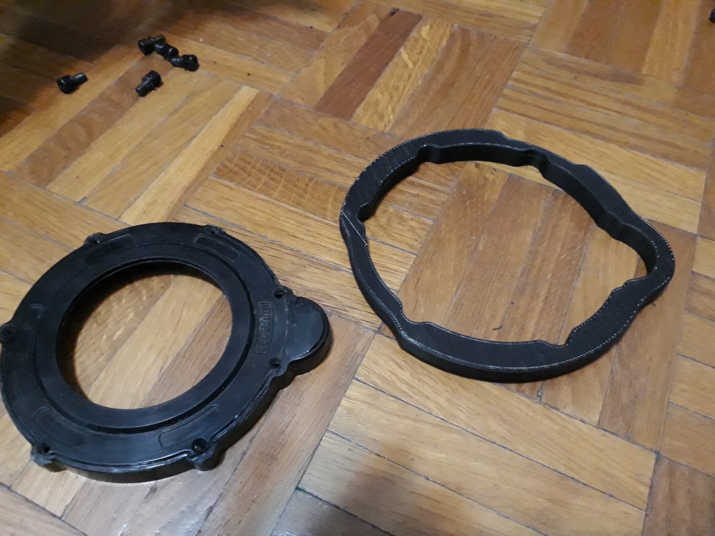

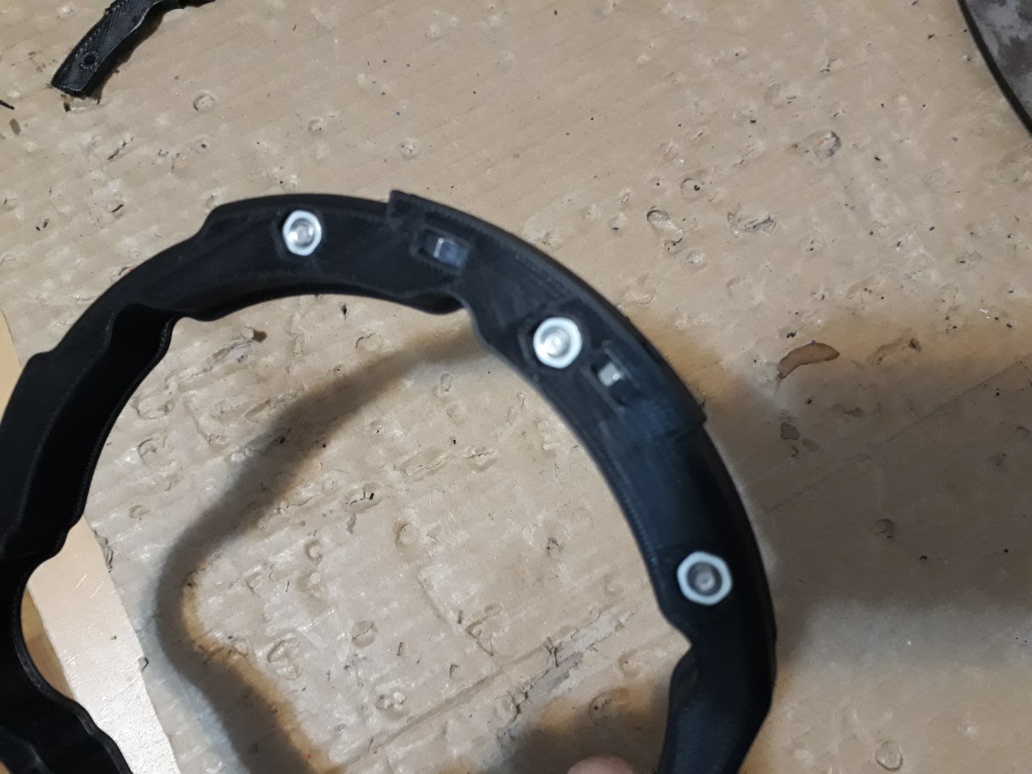

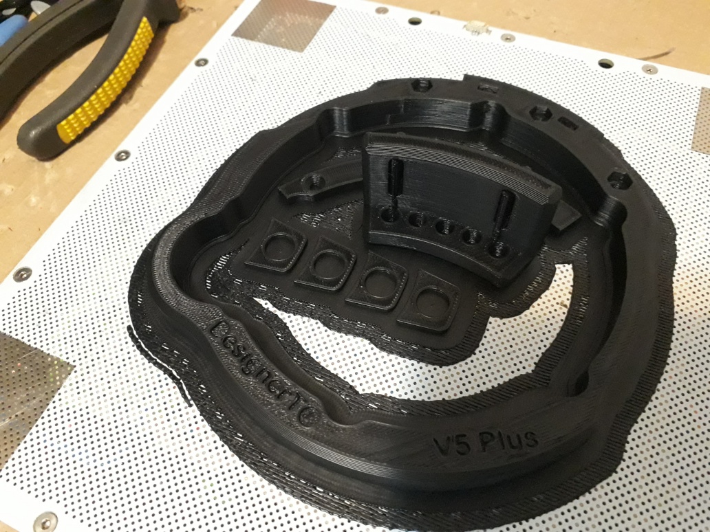

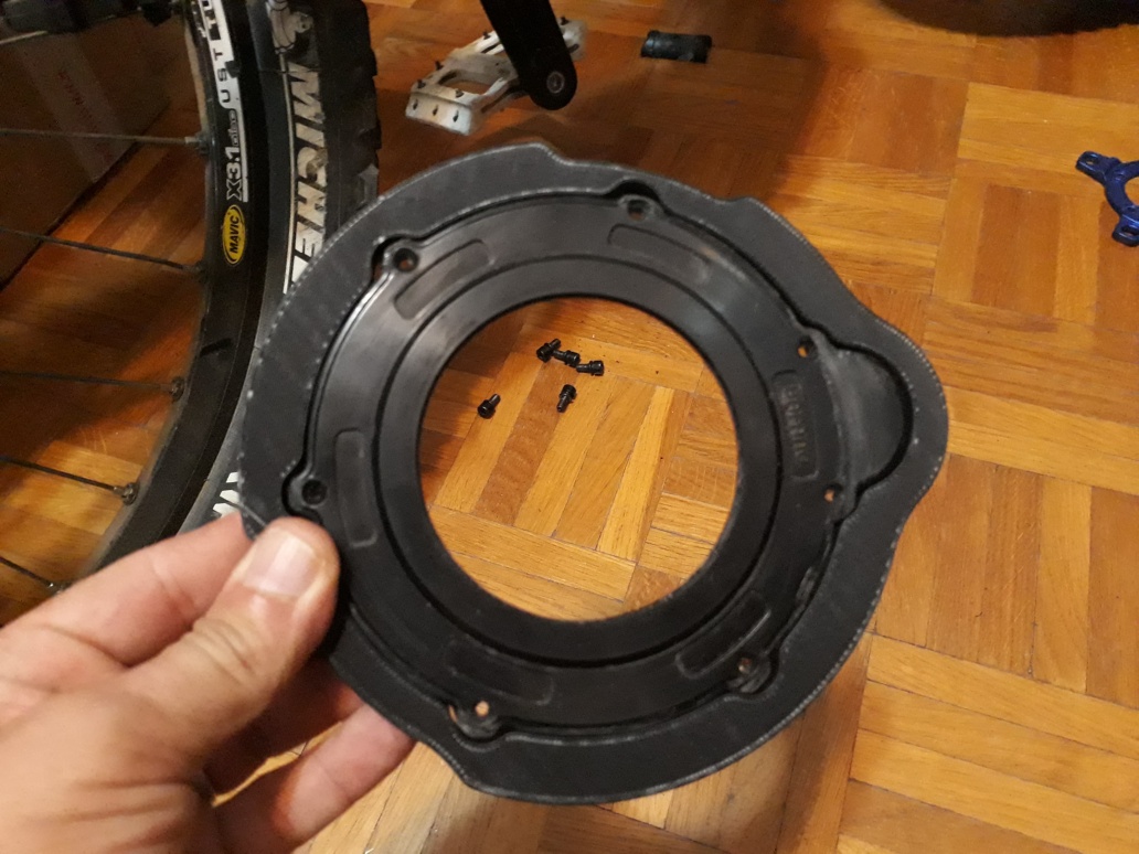

Dopo un po' di giorni lavoro,prove varie sono arrivato alla versione 5plus.
Le modifiche sostanziali rispetto al progetto iniziale sono:
L'anello ha un piccolo scalino sulla parte interna,in modo da far battuta contro la parte in plastica del motore.
La zona dell'anello in cui la catena ha più possibilità di contatto è intercambiabile, volendo la parte di ricambio la si può fare anche in metallo in modo da renderla eterna.
Infine ora l'anticaduta funziona anche per la parte esterna ed è regolabile.
Tutte le viti sono in inox.
L'anello si incastra alla perfezione ed è ben fisso, per sicurezza ho messo un goccio di Attack (poco) per essere sicuro che non si muova.
Materiale di stampa Zortrax Z-UltraT
A chi è interessato del forum lo vendo a 20€+spedizione, compresi 4 spessori da 2mm
Spero di aver fatto cosa gradita..
123,75 KB
Le varie prove

Il piatto di stampa

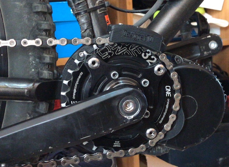

Dopo quasi un Mese di sviluppo,ecco la versione definitiva (32T+36T)
https://www.youtube.com/watch?v=J5fkIDq-q7M
Il video è lungo, quindi mettetevi comodi..
Fatemi sapere cosa ne pensate.

Ho lavorato parecchio per fare l'anticaduta 32T e 36T per risolvere un problema personale e per venire anche incontro ad utenti del forum, ne ho stampati 5 (uno già acquistato da Daiwer) e valuterò se stamparne ancora altri, questo perchè ad alta definizione ci mette 14 ore a farne uno,se dovessi farlo per una corona da 46 sarebbe un padellone gigante..
Mi piace disegnare ed il problem solving, fare produzione mi stufa, ovvio che i soldi non mi dispiacciono, ma per ora mi fermo qui.

Stamattina ho finalmente potuto montare l’anticaduta creato da DesignerTO per corona da 32T.
Che dire?
Proprio un bellissimo progetto ed è perfetto per chi col suo BBS affronta di tutto in salita, ma soprattutto anche in discesa.
153,84 KB
La mia trasmissione è costituita da: una corona da 32t su ragno con spessori tra ragno e corona da 2mm per guadagnare un po’ di lineacatena, cambio Sram GX 1x11, cassetta Sram 11v 10-42.
Oggi pomeriggio ho fatto un primo test su trails da enduro, con iniziale salita da ribaltamento, poi discese su pietre, sconnesse, gradini e difficoltà tecniche varie con forti sollecitazioni del carro posteriore della mia front e relativi sbattimenti di catena... ho praticamente messo la bici in un frullatore.
Impressioni in salitA: con la catena sui rapporti più corti, anche con gli spessori tra ragno e corona, con la catena che passa molto vicino al supporto del guidacatena, nessun problema di grattugiamento o rumore o vibrazioni, il tutto si è dimostrato molto valido.
Con gli spessori tra ragno e corona da 32t in fase di montaggio la catena va a toccare un po' il supporto, ma ero stato avvisato di quest'inconveniente ed ho limato un po' la zona con una semplice lima da modellismo. Ma in fase di collaudo è andato tutto liscio, nessun rumore o altro inconveniente.
287,04 KB
Impressioni in discesa: Per testare a fondo il guidacatena ho affrontato una antica scalinata molto sconnessa mettendo la catena sul pignone più piccolo, che è la situazione più critica per la catena su una front, e non ho avuto nessuna caduta.
Catena sempre al suo posto, funzionamento silenzioso in salita, in discesa posso dimenticarmi di controllare se la catena è caduta. Ottima funzionalità.

Ieri secondo test del guidacatena sia per il trasporto in auto (metto la bici dentro abbassando i sedili posteriori e togliendo le ruote) sia su trail in discesa di gare enduro con fango e fondo sconnesso. Per quanto riguarda il trasporto, prima di montare il guidacatena di DesignerTO la catena era sempre fuori sede sulla corona e dovevo sempre risistemarla, sporcandomi inevitabilmente le mani o i guanti, ora resta sulla corona, anche se lenta, ma quando vado rimettere la ruota posteriore devo solo toccare il cambio per far combaciare la catena col pignone più piccolo, perchè per il resto è tenuta sulla corona dal guidacatena. Quanto al test su strada sulle discese, anche stavolta non s'è mosso nulla.
Oggi pomeriggio terzo test sia in salita che in discesa, e la catena è rimasta silenziosa e sempre al suo posto.
