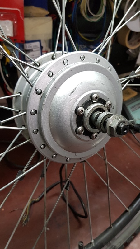

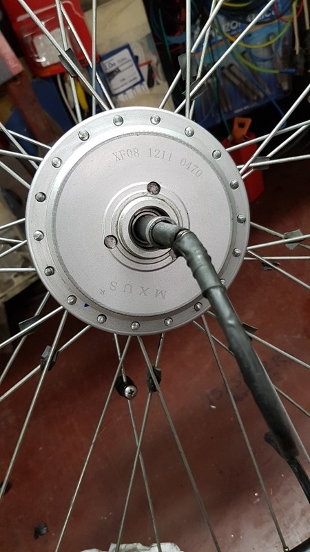

Ho bisogno di un aiuto, una bici con motore posteriore ha iniziato a fare rumore durante la rotazione. Proviene dal motore e sembra rumore di cuscinetti rotti o ingranaggi. La motoruota gira bene e il perno non presenta giochi.
Ho pensato di aprirlo per controllare ingranaggi interni e qui ho la sorpresa, sembra non si possa aprire.
Vi allego le foto

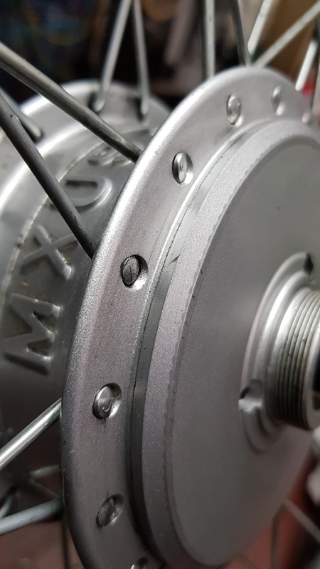

Ho il dubbio che sia da svitare tutto il coperchio (foto 2) sembra ci sia una riga che può essere la giunzione dei due pezzi.
In questo caso i tre fori presenti vicino al filetto del pignone potrebbero servire per inserire una chiave per poterlo svitare.
Il dubbio che si riesca a svitare però permane perchè nello svitare la ruota libera (inserito attrezzo nella morsa e fatto girare ruta in senso antiorario) ho dovuto applicare molta forza e le due metà del motore non si sono mosse. Nell'altro verso, ammettendo un filetto sx, si sviterebbe pedalando.
Qualcuno ha avuto esperienza a riguardo.

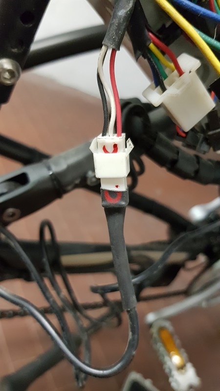

Con la stessa bici, ho un'altro problema, la velocità indicata dal display non supera gli 8 km/h.
Ho provato a passare il magnete vicino al sensore e il risultato è lo stesso.
Potrebbe essere un problema di sensore oppure di centralina ?
Volevo provare a simulare gli impulsi del sensore cavalottando il filo di uscita, suppongo filo bianco, per poter capire se il problema è il sensore o centralina, ma non so se toccarlo sul nero o sul rosso.

Sembra chiuso come i Cute, quindi è corretta la tua ipotesi. Serve una chiave da infilare nei fori dietro il pacco pignoni, motore bloccato in qualche modo e girare. A volte si riesce impugnando il cerchio e ruotandolo in senso opposto alla chiave.
3561 Messaggi
Inserito il - 23/10/2017 : 14:13:22  Mostra Profilo Invia a T4R un Messaggio Privato  Rispondi Quotando
Si bisogna costruire/comprare una chiave che si incastra in quei tre fori e svitare in senso antiorario tenedo fermo il cerchio.
La leva deve essere abbastanza lunga circa 40/50 cm.
Io me la sono costruita con ritagli di ferro.
4144 Messaggi
Inserito il - 23/10/2017 : 14:26:11  Mostra Profilo Invia a giordano5847 un Messaggio Privato  Rispondi Quotando
Potrebbe esserci un grano o tre che impedisce di svitarlo! Ho aperto il motore di un mio condomino (Enobike) l'ha sempre lavavato con abbondante acqua che aveva bagnato e poi rovinato due cuscinetti, faceva il rumore che dici.
Li ho cambiati e ora tutto in ordine spesa 12€ a cuscinetto.
Per aprirlo mi sono fatto io la chiave: un angolare con due pioli dia 8mm (c'erano due tacche); forato in corrispondenza delle tacche messi i pioli e saldati, Enobike a tenere la ruota e la leva lunga per girare.
Prima ho chiesto ad Oscar Cadore da che parte girare e lui mi ha detto dei grani (non c'erano!) Si gira comunque dalla parte opposta alla quale tira la catena.
Certo che quei tre fori così vicini all'asse ... Visto che hai possibilità fatti tornire un anello che calzi il dia immediatamente vicino e lo fissi con le tre viti ci saldi la leva e provi.
Se proprio non ce la fai vieni a casa mia che ci ragioniamo o magari andiamo a trovare Oscar

Quel motore si apre esattamente come i vecchi Bafang SWXH, ci vuole la famosa chiave a tre perni di cui ti hanno parlato e molta forza: La chiave deve avere un braccio di leva molto lungo, i motori sono duri da aprire!!!
