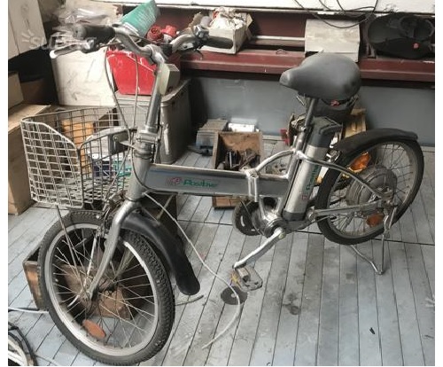

Domani vado a vedere questa pieghevole dato che il telaio non mi dispiace, il venditore mi dice essere marcato Bafang ma non ne ricordo di così voluminosi
Mi dice anche che la batteria (esaurita) NON è al litio
96,17 KB
Inserito il - 24/10/2017 : 21:26:16  Mostra Profilo Invia a Barba 49 un Messaggio Privato  Rispondi Quotando
Dovrebbe essere un Bafang di quelli per bici cinesi, con il carro posteriore ben più largo dei nostri per consentire il montaggio degli schifosissimi freni a nastro...
La batteria potrebbe anche essere una NiMh, ne ho trovate alcune nella mia vita...

Si il freno immaginavo fosse di quel tipo ma sembra comunque
enorme , è un 24V sai come vanno ?
poi se la battuta carro posteriore fosse da 175 cambiando la forcella potrei trasformarla in fat vedo che le vendono con lo stesso telaio

Tutti i motori che a 24V fanno 25Km/h sono da allungo, quindi non tirano molto in salita: La cosa però è in parte compensata dal diametro ridotto delle ruote.

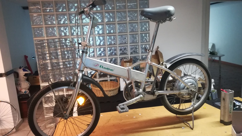

Aggiornamento bipetta
Funziona sia a 24V , sono riuscito a caricare un minimo le Ni-MH stock, che a 36V
l' elettronica è un pelo minimalista .. un interruttore per avviare l' assistenza
e un esagerato triplo led per indicare la carica batteria (ma a colori eh)
Il tutto comandato da una specie di PAS nel senso che assiste solo se si pedala.
Molto robusta , usura pressochè zero , sella ammortizzata e cavalletto.

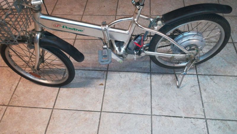

Confermo motore da allungo .. che però è impossibile dato il rapporto
cortissimo.
@36V (effettivi per prudenza) comunque sul mio cavalcavia di test sale spedita.

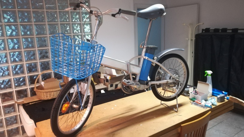

Comunque vediamo come si comporterà una volta ricellata per ora mi sono occupato del look :

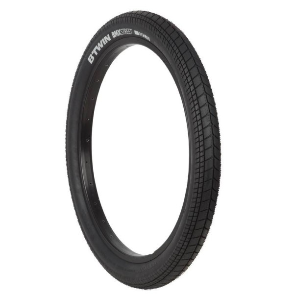

e stavo valutando anche questi copertoni (ho il deca a 3 Km) anche se li preferirei reflex

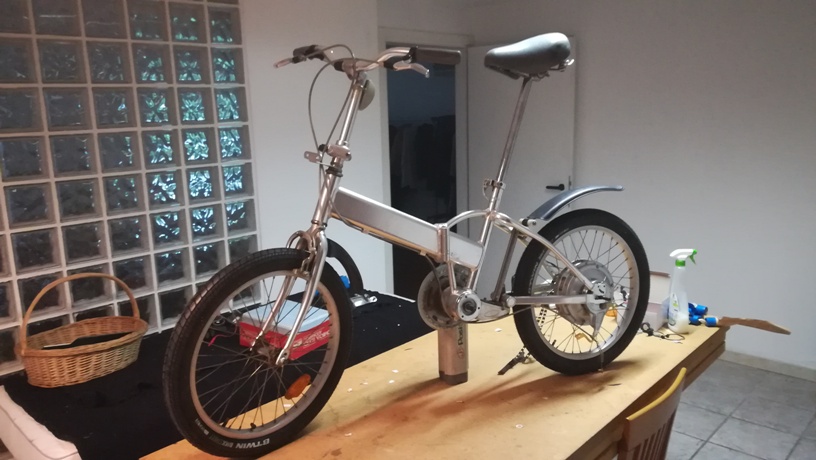

Purtroppo la RL da 12 denti è troppo spessa avendo il cuscinetto esterno al filetto , penso di ordinare un 14T che ha spessore standard un 10% abbondante dovrei averlo guadagnato con i pneumatici (parecchio più confortevoli):
