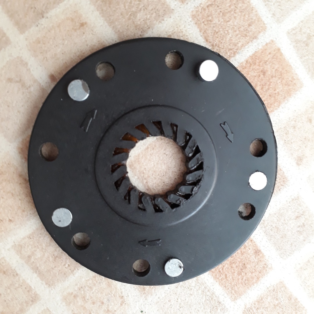

Aggiornamento: sono riuscito a reperire il sensore hall in un negozio di elettronica, e precisamente US1881 che dal datasheet sembra pressochè identico al ES18. Montato sul PAS, ora sembra che la bicicletta vada male, ha come degli strappi e a volte sembra mancare tensione, ma temo che la colpa sia la mia, in quanto prima di sostituire il sensore stupidamente ho tolto i 5 magnetini dal disco, e temo di averli montati male.
Gentilmente, potete indicarmi l'esatto senso? Ho letto ultimamente che hanno un senso preciso....allego una immagine. Grazie

Inserito il - 26/10/2017 : 15:54:29  Mostra Profilo  Visita l'Homepage di blindo7 Invia a blindo7 un Messaggio Privato  Rispondi Quotando
trova un altro magnete qualsiasi,
devono respingere tutti o attirare tutti,
li sistemi con lo stesso orientamento e provi
o va bene o non va nulla e devi girarli tutti!
buon lavoro

Inserito il - 26/10/2017 : 18:01:46  Mostra Profilo Invia a gabriele63 un Messaggio Privato  Rispondi Quotando
Grazie blindo7, sei molto gentile! Farò come consigli tu.
