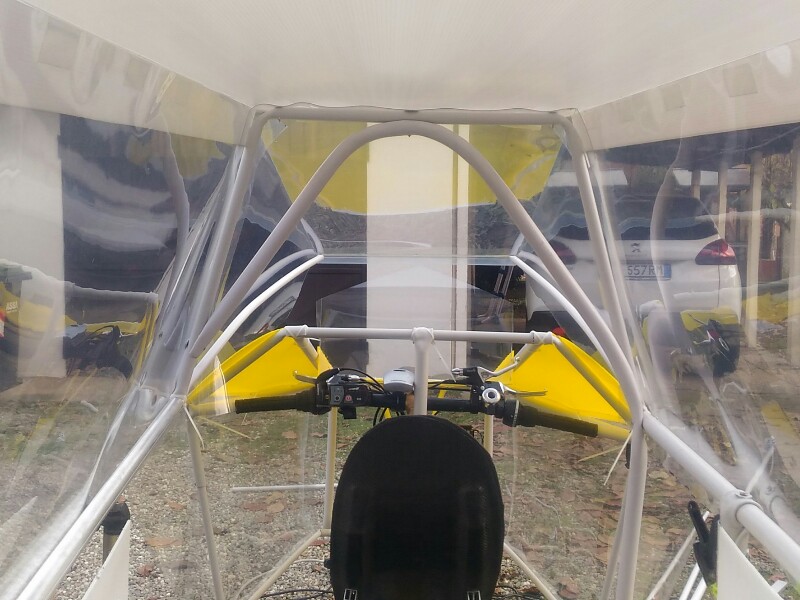

Attendiamo con impazienza gli accorgimenti per pioggia e bagagli, avanti tutta !
Certo! Quelle saranno peculiarità fondamentali, visto l'obiettivo finale, a cui dovrò dedicare molta attenzione, non solo per renderle fruibili ma anche perché dovranno essere leggere. E poi bisognerà pensare un po' anche al comfort.

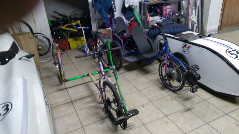

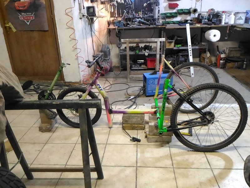

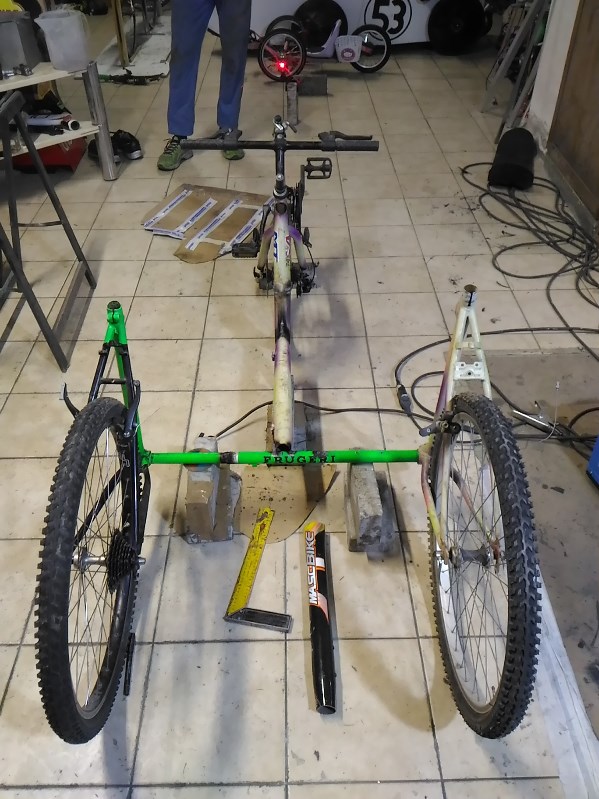

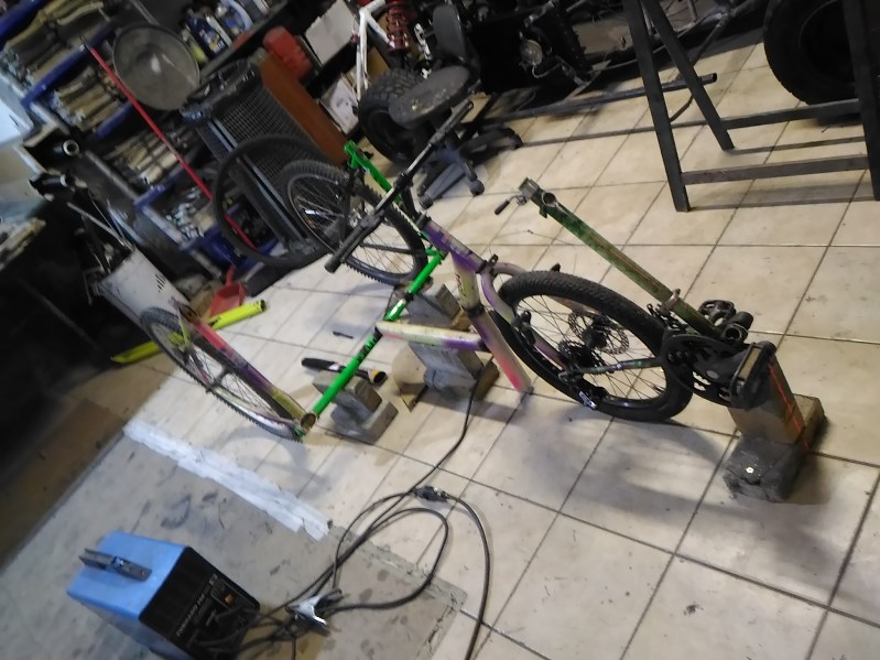

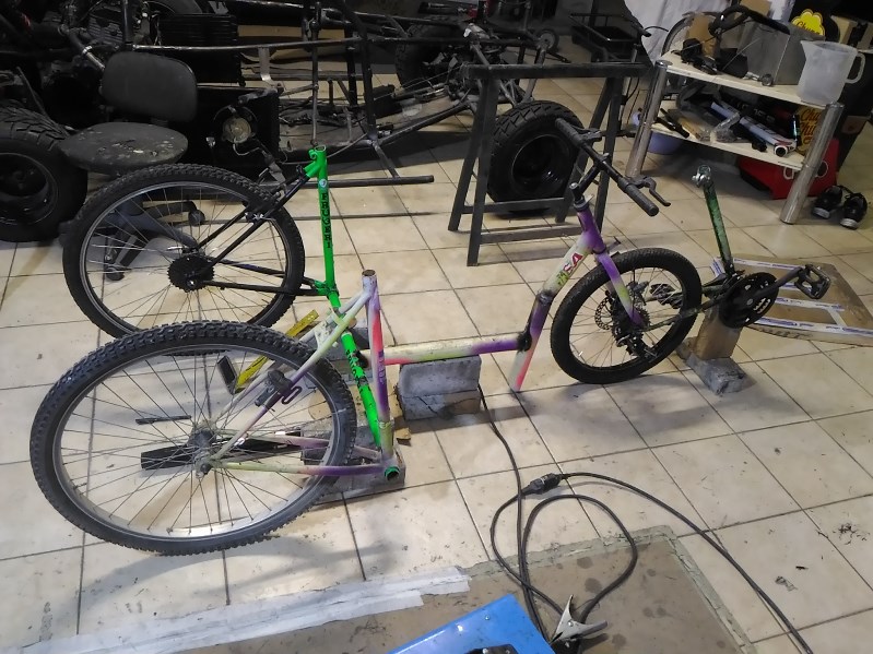

Lavori di costruzione iniziati! Siamo solo agli inizi, è evidente che prima di sentire il motore ronzare c'è un bel po' da fare ancora. Tuttavia cominciano già a vedersi forma e proporzioni. Ecco un po' di foto:
165,36 KB
134,48 KB
150,62 KB
160,35 KB
63,23 KB
Nell'ultima foto lo si vede accanto al suo fratello maggiore, tra il velomobile "Aer1s" e la vettura per la F1 a pedali, campione esordiente 2017, entrambi di Markciccio.

Inserito il - 20/12/2017 : 15:00:54  Mostra Profilo Invia a Barba 49 un Messaggio Privato  Rispondi Quotando
Perfetto, vai che stai andando bene!!!
PS) Per aumentare la stabilità del mezzo le ruote posteriori non debbono essere parallele tra loro ma leggermente convergenti, esattamente come accade anche per le auto, anche se non si nota!!!
Iacomino
1003 Messaggi
Inserito il - 20/12/2017 : 15:13:45  Mostra Profilo Invia a Iacomino un Messaggio Privato  Rispondi Quotando
Grazie per la precisazione! Mi rimetto comunque all'esperienza di Marco, che prima di cimentarsi a costruire reclinate e velomobili si è costruito una vettura da autocross!

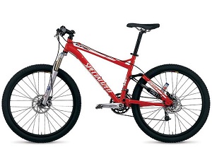

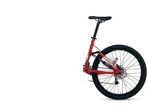

2176 Messaggi
Inserito il - 20/12/2017 : 15:19:39  Mostra Profilo Invia a Miura72 un Messaggio Privato  Rispondi Quotando
Ciao bravo mi piace il tuo progetto. Io non mi sono mai seduto su una reclinata.
Pero mi sembra che i pedali siano troppo orizontali e difficili da usare, forse alzandoli e portandoli piu vicini al manubrio pedalerai meglio.

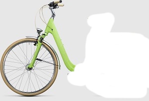

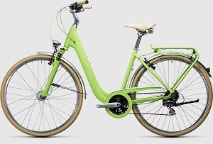

Poi io da 2 bici tagliandole ho costruito la Miura72 scavalco basso biammortizzata usando il posteriore di una specialized epic 2006
26,76 KB
13,75 KB
e l'ho unita a una Cube trekking donna
26,52 KB
14,67 KB
Cosi ho una bici super ammortizzata e anche leggera essendo in alluminio.
