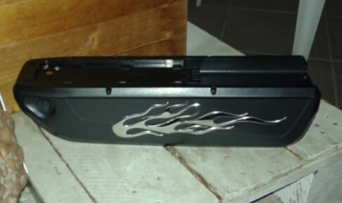

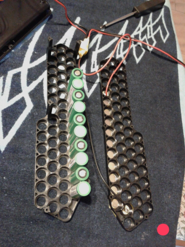

Assemblata la 10s1p per le prove su strada.
Uso il chase Hilong per comidità usando gli
attacchi sulle bipa per le normali batterie.
Anche oggi fatto qualche km senza apparenti
problemi. Ho collegato anche l'attacco CB in
attesa delle VTC per settimana prossima.
Per il momento disassemblo e riassemblo la
batteria per ricaricare singolarmente con due
power bank da 4 celle le vecchie celle BH.
Vorrei un vostro parere.

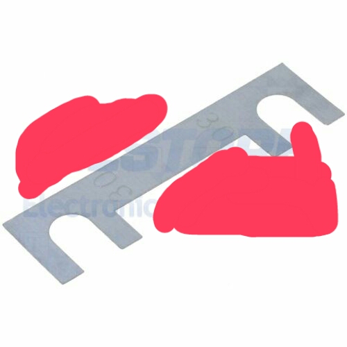

Se invece dei lamierini per collegare le coppie
alternate di celle usassi dei fusibili piani da
30A?
Non li conosco, per correnti da 5/10A secondo
voi perderebbero tanta tensione?
Basterebbe usarne una in testa alla serie?

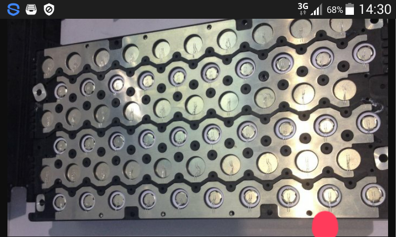

Mi è venuto in mente vedendo come assembla
le batterie Tesla con collegamenti fusibili tra le celle
e una sorta di power bus.
P.S. Le serigrafie non sono molto beneaguranti
ma è la scatola vuota per il secondo attacco della
DH quando uso solo una batteria...

36516 Messaggi
Inserito il - 05/12/2017 : 20:16:37  Mostra Profilo Invia a Barba 49 un Messaggio Privato  Rispondi Quotando
Su una batteria basta e avanza un fusibile, metterne di più è inutile...

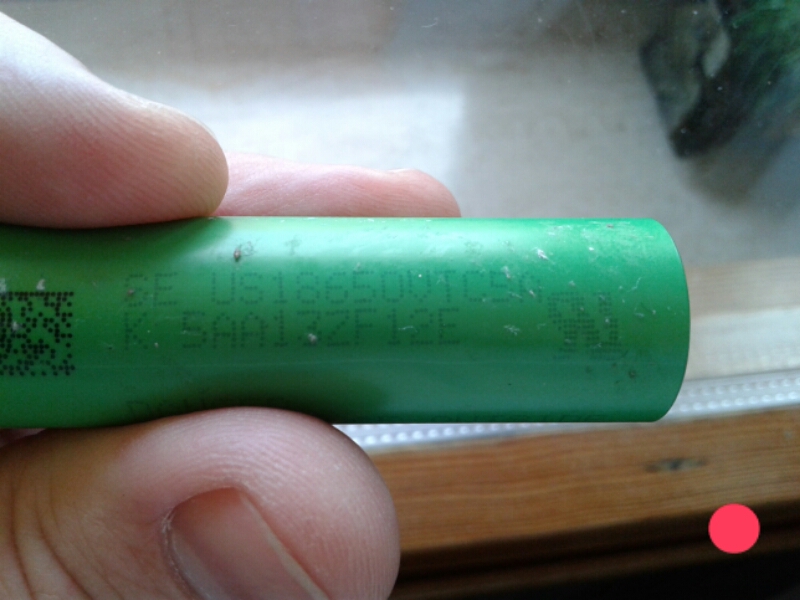

Sostituito celle con le VTC da 35A.
Con il vostro occhio da esperti vi sembrano
quelle originali? Da ciò che ho trovato
per valutarle mi sembra di si.
In caso contrario... nube in vista in quanto
le ho messe in ricarica!
Le ho prese da un negozio serio di e-cig ad
un ottimo prezzo sfruttando un amico.

Inserito il - 16/12/2017 : 13:08:57  Mostra Profilo Invia a Barba 49 un Messaggio Privato  Rispondi Quotando
Se riuscivano ad alimentare una sigaretta elettronica modificata con resistenza "sub-ohm" sono certamente originali, le E-Cig sono un banco di prova assai duro per le celle!!!

2090 Messaggi
Inserito il - 16/12/2017 : 14:28:29  Mostra Profilo Invia a @lby64 un Messaggio Privato  Rispondi Quotando
Grazie, gentilissimo e preciso come sempre!
In effetti pilotano resistenze da 0.25/0.40 Ohm
circa anche se a "puff" da alcuni secondi.

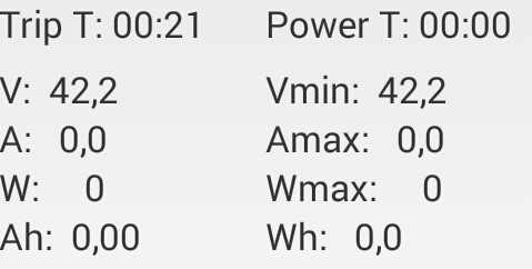

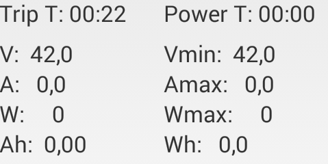

@lby64
2090 Messaggi
Inserito il - 19/12/2017 : 12:56:03  Mostra Profilo Invia a @lby64 un Messaggio Privato  Rispondi Quotando

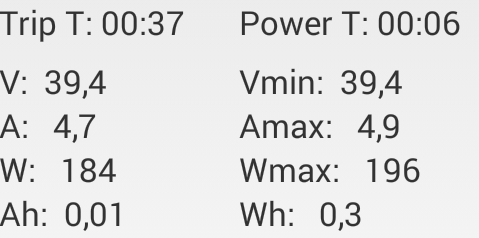

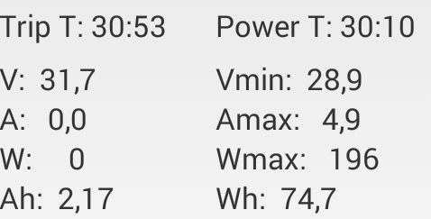

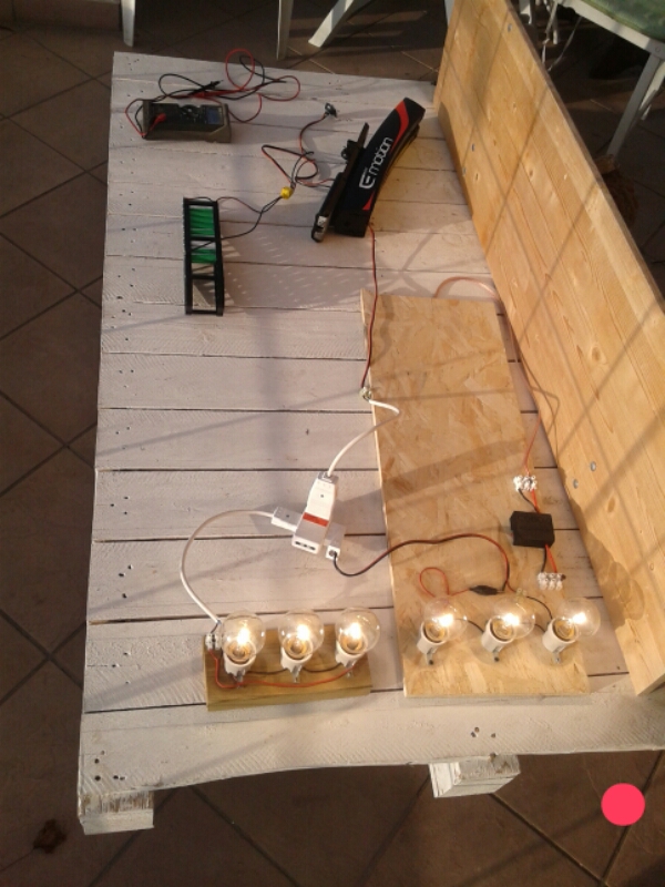

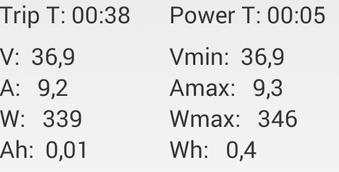

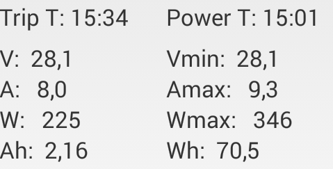

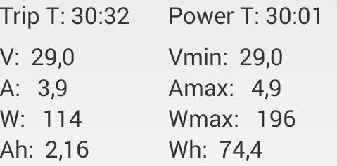

Ecco i risultati del test con carico da 180W nominali.
Temperatura del test 18 gradi ma celle fredde da esterno.
Collegamenti tra magneti "Tesla like" con fusibili
da 30A a nastro.
Temperatura delle celle a fine test direi sui 45 gradi (devo
prendermi un termometro laser) e magneti altrettanto.
Difficile dire se per contatto o per dissipazione.

36516 Messaggi
Inserito il - 19/12/2017 : 14:06:52  Mostra Profilo Invia a Barba 49 un Messaggio Privato  Rispondi Quotando
Le Sony VTC danno il meglio sui 45-50°C di temperatura, quindi non preoccuparti: La prima volta che le ho usate mi è preso un colpo, poi ho letto bene le caratteristiche e mi sono tranquillizzato!
@lby64
2090 Messaggi
Inserito il - 19/12/2017 : 15:24:57  Mostra Profilo Invia a @lby64 un Messaggio Privato  Rispondi Quotando
Grazie!
Mi è preso un altro colpo quando ho visto che
con il CB da 2A che uso normalmente si è ricaricata
in credo circa un'ora e mezza!!!
Poi ho letto dai dati che la corrente di carica nominale
è di 2,5A e max 6A...
Sempre dai dati a 29V con scarica costante a 5A
(non esattamente come in questo caso ma vicino)
dovrebbero dare circa 2,4 Ah o 8,7 Wh a cella.
Modificato da - @lby64 in data 19/12/2017 15:26:56

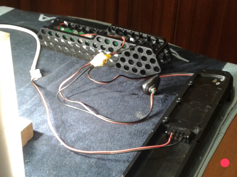

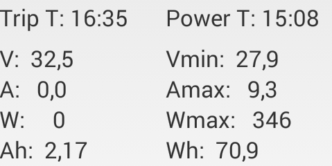

@lby64
2090 Messaggi
Inserito il - 20/12/2017 : 16:39:12  Mostra Profilo Invia a @lby64 un Messaggio Privato  Rispondi Quotando

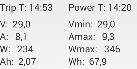

Test finale a secco outdoor x sicurezza con temperatura di 5 gradi.
Allego foto perchè come si vede i vari lunghi collegamenti per
comodità realizzativa sicuramente influiscono sul risultato.
Durante il test anche i cavi erano ben caldi...
Le batterie alla fine penso abbiano superato i 50 gradi come pure
i magneti ma ci si poteva tenere la mano appoggiata senza problema.
Il chase BH è vuoto e contiene il wattmetro bluetooth da cui le
schermate dati.
A fine test apparentemente i magneti hanno conservato intatta la
loro capacità attrattiva.
337,27 KB
Modificato da - @lby64 in data 20/12/2017 16:46:35

14665 Messaggi
Inserito il - 20/12/2017 : 18:15:03  Mostra Profilo Invia a andrea 104KG un Messaggio Privato  Rispondi Quotando
Quindi con 1p dura circa 1/4 d'ora, considerando che in pianura contribuendo può durare mezzora ai 20kmh ci fai circa 10km (molti di più su bici scorrevole e se ti accontenti di 100w di assistenza ) Ovviamente ragionamento ASSAI a spanne. Per chi abita in pianura può essere interessate. Qui in collina con mtb e un quintale di ciclista.....
@lby64
2090 Messaggi
Inserito il - 20/12/2017 : 19:08:24  Mostra Profilo Invia a @lby64 un Messaggio Privato  Rispondi Quotando
Certo, non fa una grinza.
D'altra parte di solito considero 7 Wh/km
e vedo che più o meno ci si avvicina.

Le celle al montaggio avevano una sbilanciatura
max di 0,03 V tra la più alta e la più bassa.
Una volta ricaricata si porta a 42V.
Tra un paio di settimane disassemblo per verificare
la tensione delle singole celle.
I 2p sono separati e collegati tra loro solo ai terminali.
Sono stati caricati separatamente alla stessa tensione
prima del collegamento.
Ho l'impressione che i 42V totali siano raggiunti
grazie a qualche cella con tensione un po superiore a
4,20V.
Possibile?
Tensioni lette da tester di buona qualità ma di taratura
molto vecchiotta. L'uscita del CB me la da per 42,0V.
La batteria è perennemente fuori casa x ovvi motivi!

Siamo attorno ai 9 wh/km.
A breve farò una verifica più puntuale con
gps perchè secondo me o è sovrastimata
la velocità o la distanza. E' vero che a 25 km/h
un po riesco a pedalare mentre a 32 il rapporto
è troppo corto però forse la ciclopedonale
viene un po più corta della via normale.
Magari sono un paio di km in meno.
Sui 12 km a 32 km/h di punta invece sono
più sicuro perchè ho fatto 2 volte su e giù
su un percorso tutto dritto di tre km segnati
da pietre miliari da 100 metri.
Per il fissaggio ho preso il tuo suggerimento
del nastro americano e ad un paio di controlli
si comporta bene. Anche la forza dei magneti
sembra immutata al momento.
Ma quanto scaldano le VTC!
338,22 KB
Modificato da - @lby64 in data 16/01/2018 21:38:06
14665 Messaggi
Inserito il - 16/01/2018 : 22:14:53  Mostra Profilo Invia a andrea 104KG un Messaggio Privato  Rispondi Quotando
Scaldano in scarica o in ricarica?
@lby64
2090 Messaggi
Inserito il - 16/01/2018 : 23:03:44  Mostra Profilo Invia a @lby64 un Messaggio Privato  Rispondi Quotando
In scarica (penso anche in carica se con CB superiori dei miei da soli 2A).
Quando ho fatto il test da 12 km a palla tempo 5 minuti ho estratto
il pacco holder+celle ed erano bollenti (forse 60 gradi).
Il test credo sia durato sui 25 minuti.
Se hanno dato circa 160 wh sui 180 teorici siamo nell'ordine
di 400 W di potenza media se teniamo conto di qualche rallentamento.
D'altra parte sarebbero 5A medi per serie.
E vero che sopra ho fatto un test da 360W nominali con un solo s ma i picchi si
sono fatti sentire come l'essere chiuse in scatola!
Modificato da - @lby64 in data 16/01/2018 23:09:07
