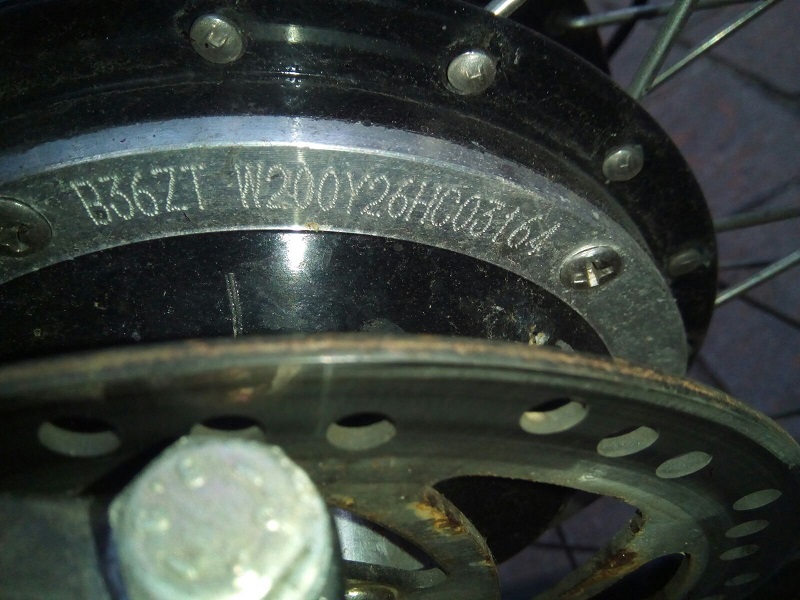

la bici che avevo restaurato per un amico ha avuto un serio problema al motore, non l'ho ancora avuta tra le mani ma dalla descrizione credo si siamo rotti gli ingranaggi del riduttore planetario.
ha cominciato a fare rumore, solo col motore attivo ed ora non spinge più.
Il motore è un bafang piccolo però credo marchiato OEM
154,03 KB
ha la ruota libera a vite ed il freno a disco.
So che qualcuno gli ingranaggi li ha cambiati, sono tutti uguali o specifici per ogni singolo modello?
Ho provato a cercarli ma li ho trovati solo da pswpower, e tra spedizione e dogana non conviene, visto che trovo piccoli hub legali su ebay già in Europa a 90 Euro.
Se qualcuno avesse una motoruota pronta (26' 36V 25 km/h) sarebbe ideale

Eccoli
http://www.greenbikekit.com/accessories/bafang-8fun-spare-parts/bafang-8fun-bldc-hub-motor-nylon-gears-replacement.html
qui hanno anche altri ricambi poco diffusi,
comunque ti conviene prima aprire per verificare che siano identici,
ciao

È insorto un problema, ho fatto misurare per scrupolo la distanza tra i tortellini e pare sia 165 mm, credo che la sostituzione non sia così plug and play e dovremmo valutare la sostituzione degli ingranaggi.
Spero che abbia preso male la misura.

A quanto pare si, non me lo aspettavo visto che ha un normale freno a disco, é marchiata Athena e ne avevo parlato l'anno scorso in corso di ripristino
Nella poto sopra con la sigla del motore vedo delle belle viti, spero siano quelle che mi consentono di aprirlo senza usare attrezzi particolari
